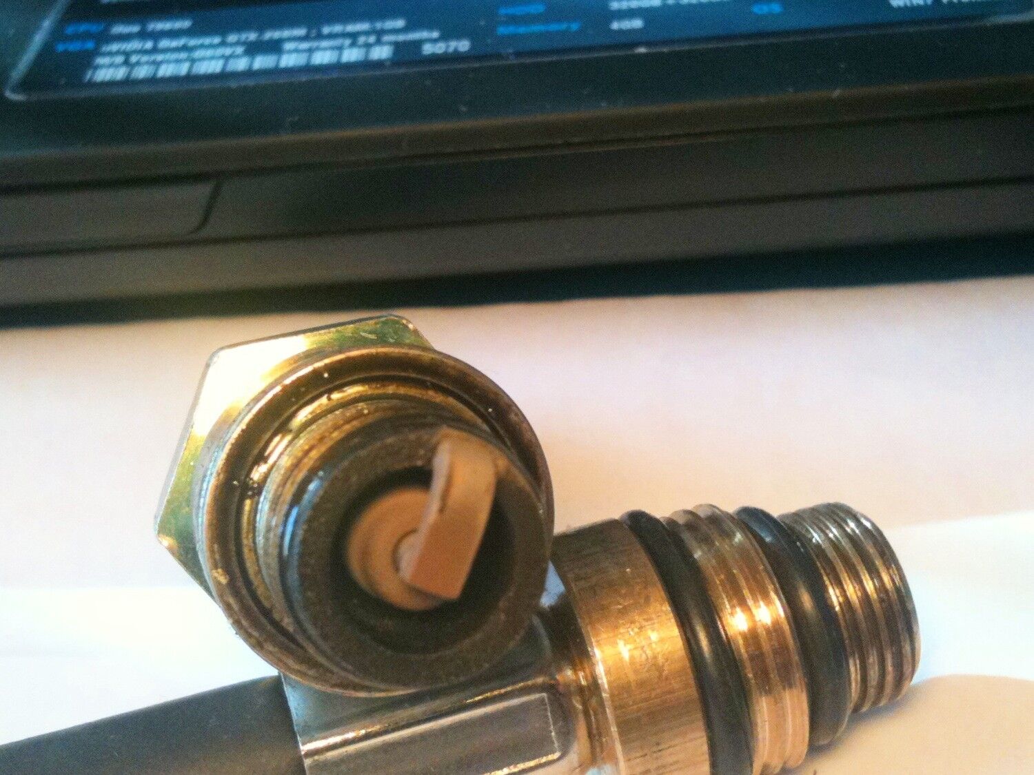

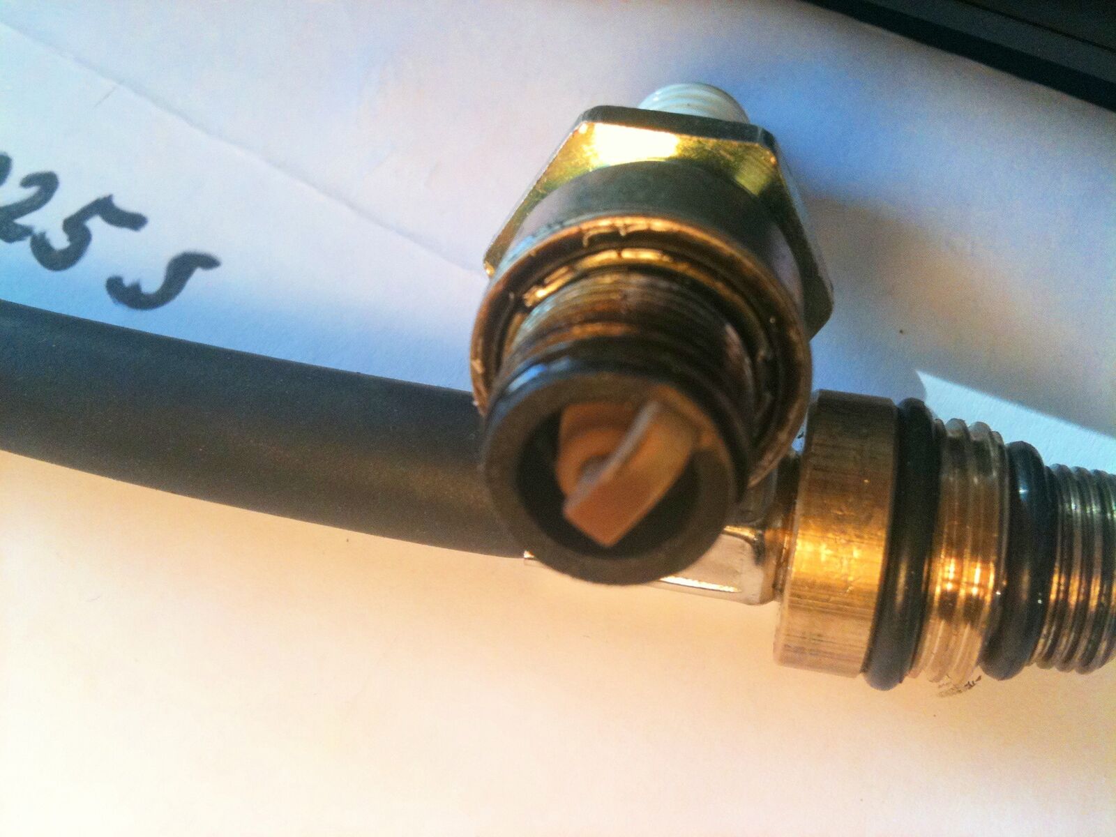

    und wie deutet ihr das [lexicon='zündkerzenbild',''][/lexicon]? (jaja ich weis schon zünkerzenbild und so!!! aber ich will jetzt nicht den zylinder runterbauen und das kolbenbild nur wegen der verbrennung anschauen!!! :D )

    hab mal ein bild von der zündkerze angehängt schaut mir nach etwas zu mager aus? was fährst du für nen Vergasersetup -hauptdüse,...? ?(
