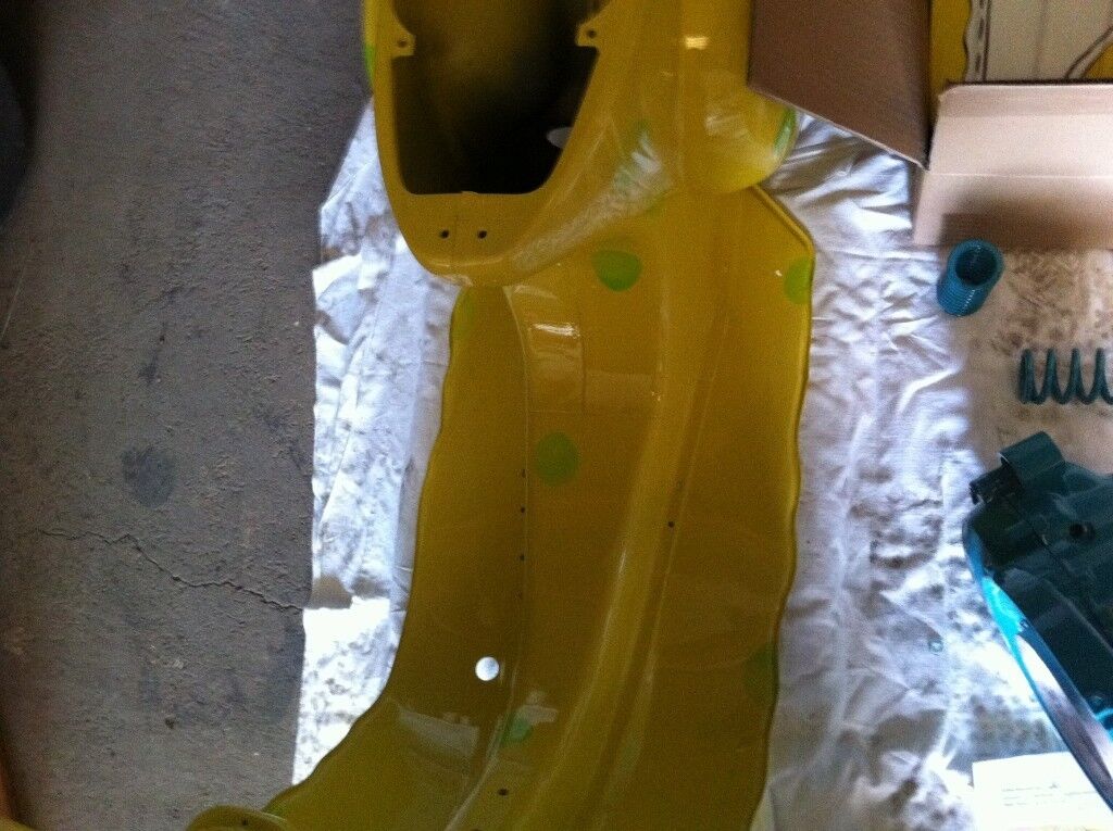

    wie sieht denn das "lackbild" aus, frisch gerollt oder frisch gepinselt
    wenn dafür 250 euros gezahlt wurden solltest du deinem" lacker" mal einen saftigen anstrich verpassen, was erhoffst du dier durch die verdeckaktion des typenscilds bzw rahmennummer
    Ja habe ich auch schoin gesehen... Intressante Stelle für nen Typenschild...
    Beim Lackbild und Preis dafür halt ich mich jetzt raus... hab mich in nem anderen Topic schon unbeliebt gemacht :D

    Stimmt auch wieder, muss an den Bezug liegen. Ich würd sie einfach selber schleifen etc., dass der Lackierer einfach nur mitn Lack rübergehen muss (Einschichtlack 2K und die sache hat sich mit dem Klarlack erledigt), dann spart man sich schonmal ein haufen Geld. ^^
    Ich denke jede Diskussion was mit beziehungen oder ohne was kostet ist vollkommen überflüssig! Es ist, glaub ich, logisch das man mit beziehungen weniger bezahlt... wenn nicht dann sollte man seinen Freundeskreis überdenken.
    Klar sparst Du Dir die Zeit für die Vorarbeit und das ist das was beim Lackieren am meisten kostet! Aber irgendeinen Grund muss es doch geben warum manche Leute diesen Job 3,5 Jahre lernen. Wenn Du Deinen persönlichen Erwartungen einschränkst bzw. mit dem Ergebniss dann zufrieden bist... Hau rein! Man kann mit den heutigen Spardosen auch schon verdammt gute Ergebnisse erziehlen. Wird kein großer unterschied zwischen Baumarkt Lackierpistole oder Profispraydose!
    OHNE Beziehungen: Ich habe auch schon lackierung für 250 bis 400€ gesehen, das wird dann nass in nass gemacht oder max. kurz mit schleiffließ aufgeraut und nächste Schicht drauf.

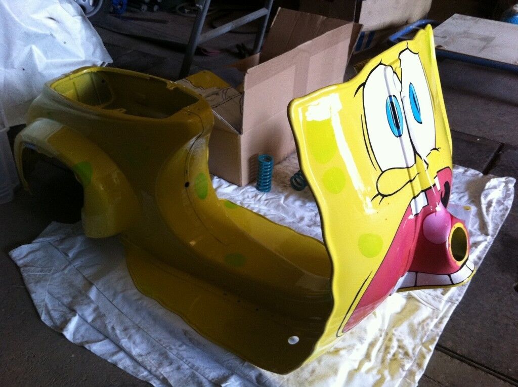

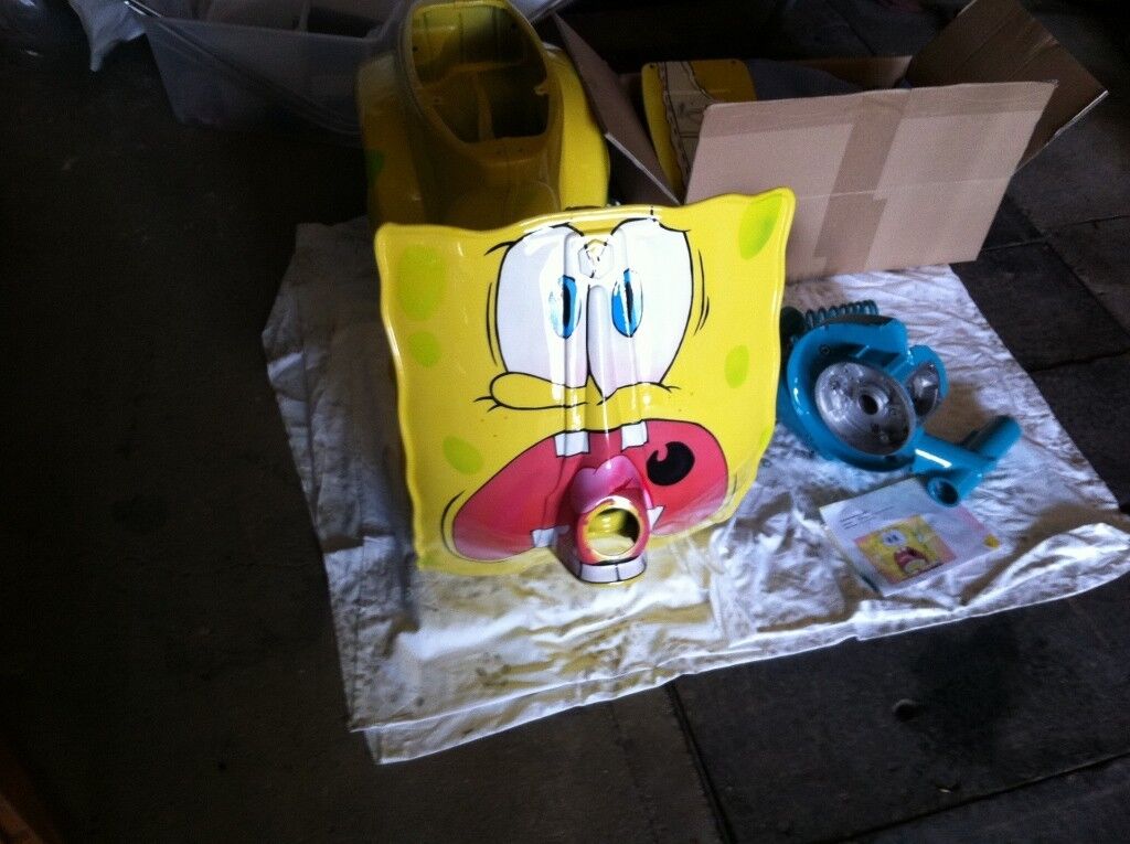

    Aber ich mache mich jetzt selber in ne Ecke gedrängt! Manch einer erwartet aufgrund der ersten Bilder sowas.
    Jetzt mitlerweile ist der Punkt erreicht wo es worscht ist noch mehr zu übertreiben oder einfach "normal" weiter zu machen.
    und ich muss Zugeben, es macht Spaß mal wieder sowas zu machen. Der Chromer ist bezahlbar, sonst würde ich das auch nciht machen.
    Die Kosten sind überschaubar... Eigendlich nicht mehr als ne "normale" Resto. Aber halt viiiieeel Zeit! Die hat man aber nachts oder Sonntags oder oder oder.

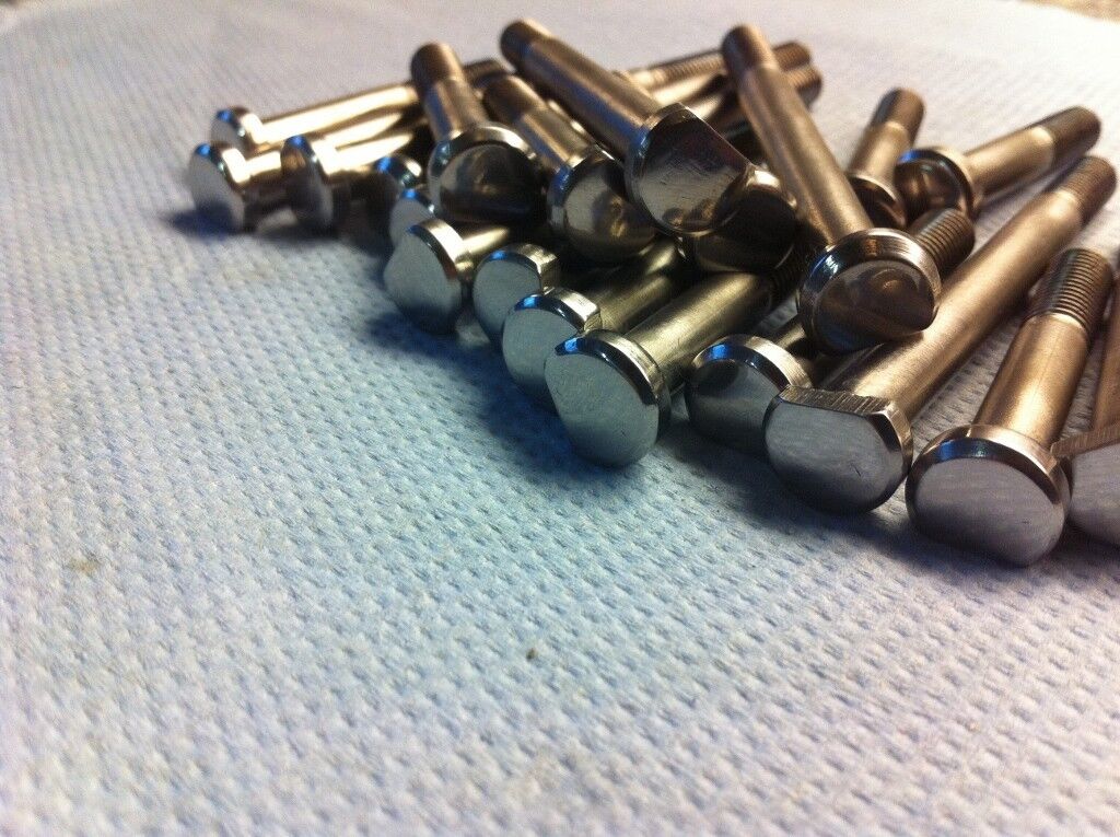

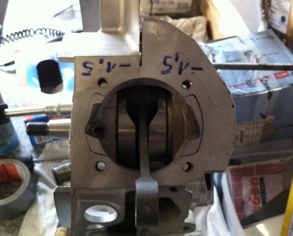

    Motor ist fertig gefräßt. Die neue KW ist da. Die Motorbolzen sind vom Chrome zurück ;-)))) bling bling :thumbup:
    Jetzt habe ich mir natürlcih noch in den Kopf gesetzt die Muttern auch chromen zu lassen. man sieht ja 2 oder 3 Stück :+3
    Also... kurzerhand nen 100er Pack M7 VA Mutter bestellt. die lassen sich besser chromen als verzinkte(zink muss wech).
    Wenn die da sind müssen die noch poliert werden und ab zum chrome...

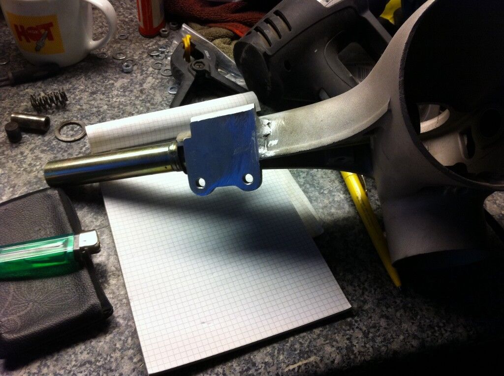

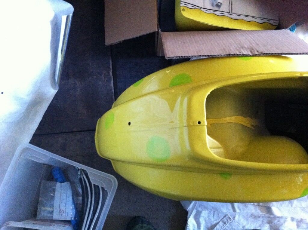

    Rahmen / Klarlack muss ich noch mit 1200er schleifen. Ich habe derziet 0,000 Bock auf schleifen! Das war die letzte Zeit genug schleifaktionen... naja werde ich wohl durch müssen.
    Habe letzt mal angefangen Trittleisten anzupassen/ Basteln... könnte Intressant werden.
    Roller für Papa ist aber a bisserl weiter gegangen...
    Rahmen ist soweit fertig mit schleifen :wacko: der geht am Montag zum Grundieren. Jetzt erstmal "nur" der Rahmen das der das gammeln nicht anfängt! Lenker muss ich noch a bisserl bastel wegen der Vollhydraulik, bzw. noch die Schweißnaht von der Platte noch a bisserl schönen. Dafür extra ne Sammelbestellung bei JB Weld in USA gemacht.
    Motor ist auch soweit fertig gefräßt... Schei... sind das riesen Löcher für den Evo direkt!

    Gestern mal die Motorbolzen poliert damit die zum Chromer können... irgendwie muss man ja den Chrome bezahlbar machen.
    das Ergebniss überzeugt. Laut Chromer kommen die am Freitag retour... also mit Glück kann ich am kommenden Wochenende Motor bauen.
