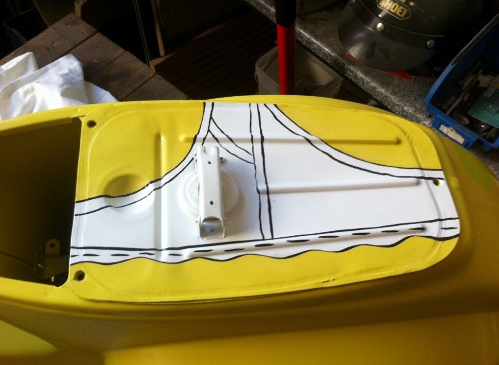

    ist mir u.a. noch eingefallen was man mit nem Tank machen könnte,
    passend zur Sitzbank?!?

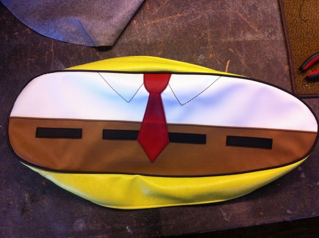

    Trotzdem 1000 Dank für Eure Komplimente! Natürlich mache ich so weiter, deshalb gibts heute mal wieder nen Bild für Euch was aus der Sitzbank geworden ist :+8:+8:+8
    Aber wie gesagt.... ich hatte noch nen paar Ideen... die werde ich noch nicht verraten hehe-)
    Zur Sitzbank...
    Wie bei nem Beitrag einiges weiter vorne haben wir ja erst beim Sattler ne passende Farbe (Sponggelb) ausgesucht und mit diesem dann zum Lacker. Die Farben passen perfekt!
    Die Sitzbankumrandung ist Spongygelbes Straußenleder., der Rest spricht für sich was ich mir da gedacht habe. Denke das passt!

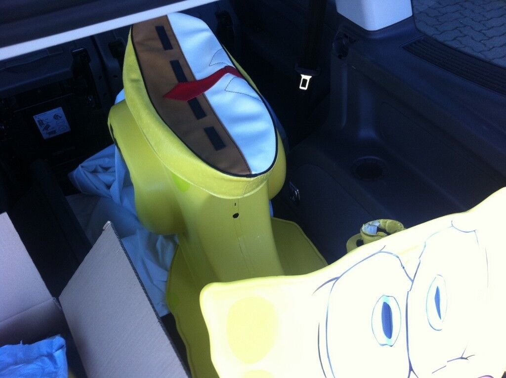

    Leider ist mein lacker die Woche krank... Somit gibt's erst nä Woche Klarlack.
    Dafür bin ich gleich mal beim Sattler vorbei gefahren... Konnte die Neugier nicht bremsen, was soll ich sagen??? Geil geil geil jippie. Wir die Tage aufgezogen!
    Bilder kommen heute Abend!
    ja mit Gary ist nit so dolle geworden, der sollte woanders sitzen und eigendlich größer werden....
    Der sollte direkt auf die untere Kante von der Backe aber ich ändere das jetzt nicht nochmal!

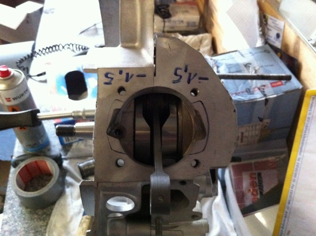

    Papas Projekt ist auch ein kleines Stück weiter.
    Nachdem die Steuerzeiten soweit stehen habe ich mal angefangen die Überströmer zu fräsen, Scheiße werden das riesen Löcher...
    Auch da gibts die Tage mehr....
