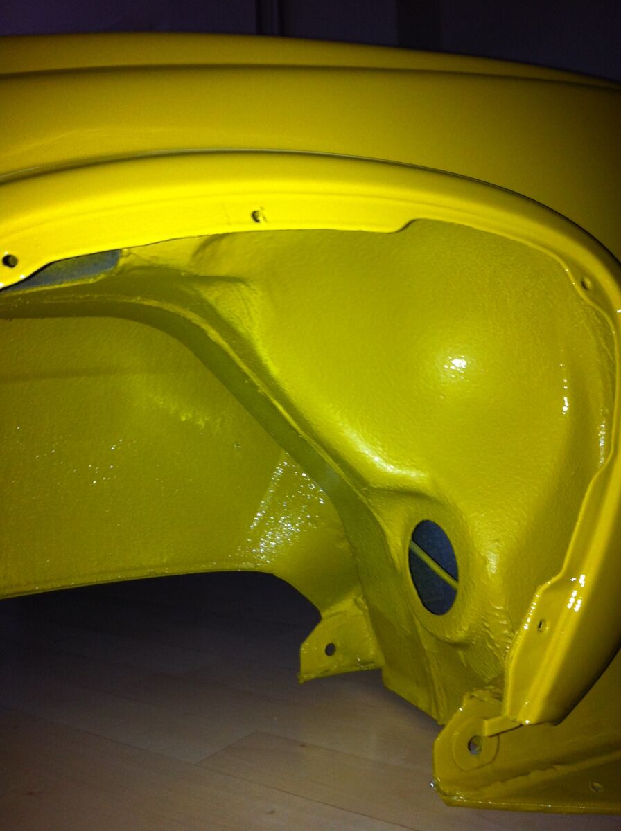

  • So
    Vespa ist jetzt wieder bei mir, hat der Lackierer gut hinbekommen.
    Jetzt werde ich dann mal langsam anfangen die Gabel vorne fertig zu machen.Muss nur noch ein neues Lager in die Bremse einpressen dann kanns damit schonmal losgehen.
    Die beiden Nadellager habe ich schon drinn und den Bolzen auch gewechselt.
    Hier die ersten Bilder
