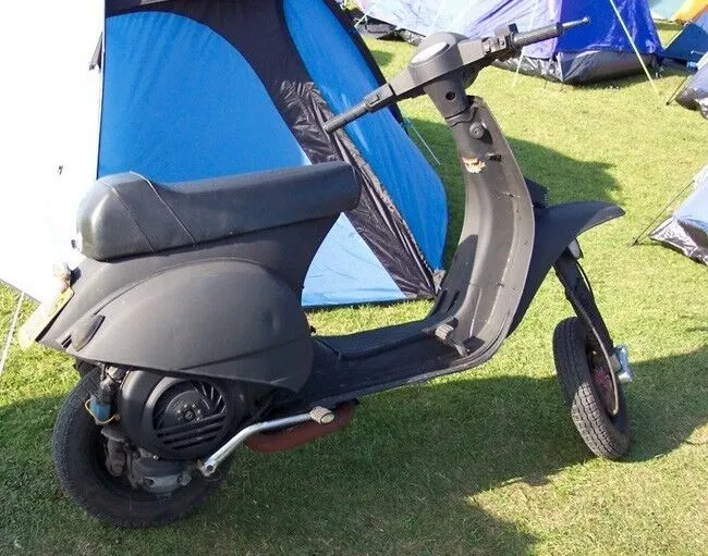

    ich wollte meine Vespa nun ein wenig Optisch verändern.
    Will sie fast genauso hinten abcuten wie hier:
    ( Man muss auf die Lila Vespa klicken )
    Dies ist ja eine Smallframe und ich hab mich gefragt ob es mit einer Largeframe auch geht?
    Ich habe ein Vespa PX 80 E Lusse mit Elestarter (mit Batterie) von 1990.
    Würde es gehen, weil mein Kollege meinte nein, weil sie von Aufbau anders ist.
    Ich hoffe ihr habt Ahnung davon und könnt mir wichtige Tipps geben.
    MFG: XxelaxX :+2

    hab mal ein kleine Frage!
    Ich will in der nächsten Zeit meine Vespa PX 80 E Lusso Optisch Tunen.
    Will hinten die Backen usw. abkatten!
    Wie auf den ersten Bild zusehen ist.
    Bräuchte dann ein kleines Rücklich und andere Blinker!
    Hab da ein Rücklich mit Blinker bei Scooter-Center gefunden, doch ich glaub damit komm ich nicht übern TÜV!
    Hier der Link:
    Könnt mir viell. andere Vorschläge machen welche Blinker und welches Rücklich an meiner Vespa dran machen kann!
    Kann ich beim Abkatten was falsch machen?
    So das ich nicht übern TÜV komm oder so?
    Danke schon mal im Vorraus!
    MFG:XxelaxX
