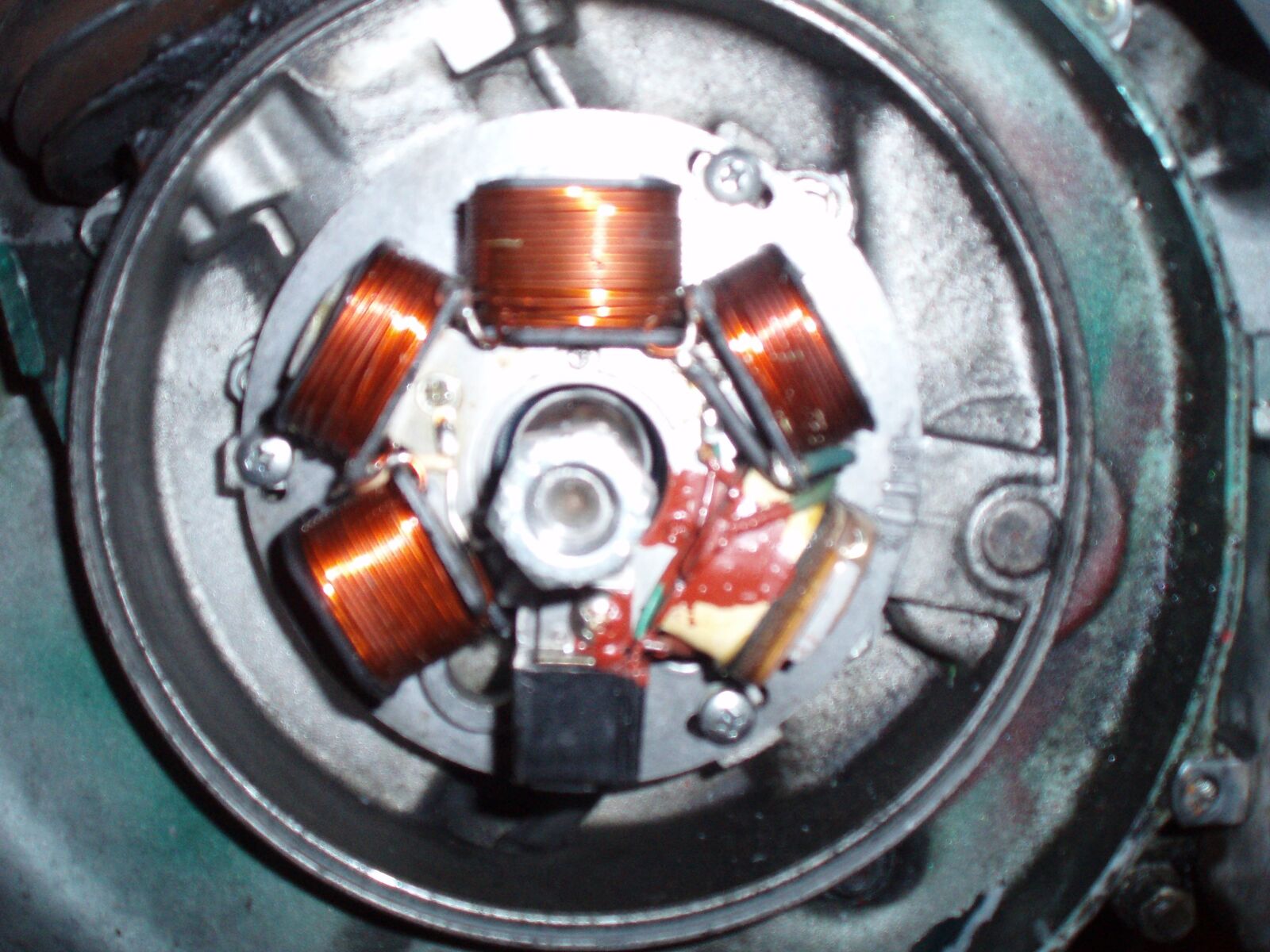

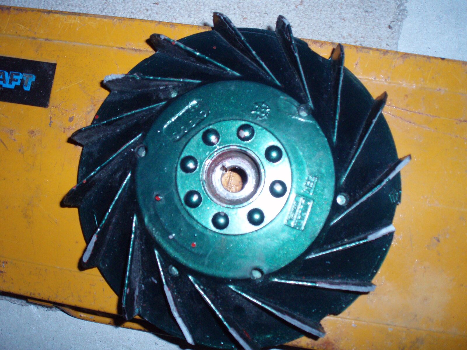

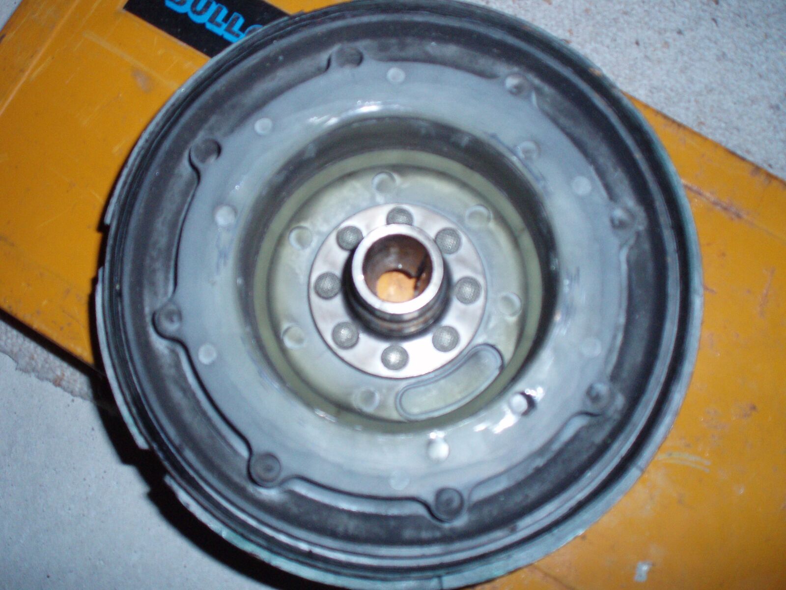

    Brauch ein neues Lüfterrad welches sollte ich nehmen?
    Kann man am Malossi 166er Zylinderkopf wirklich nichts verbessern???
    Ein paar Bilder vom alten Lüra.
