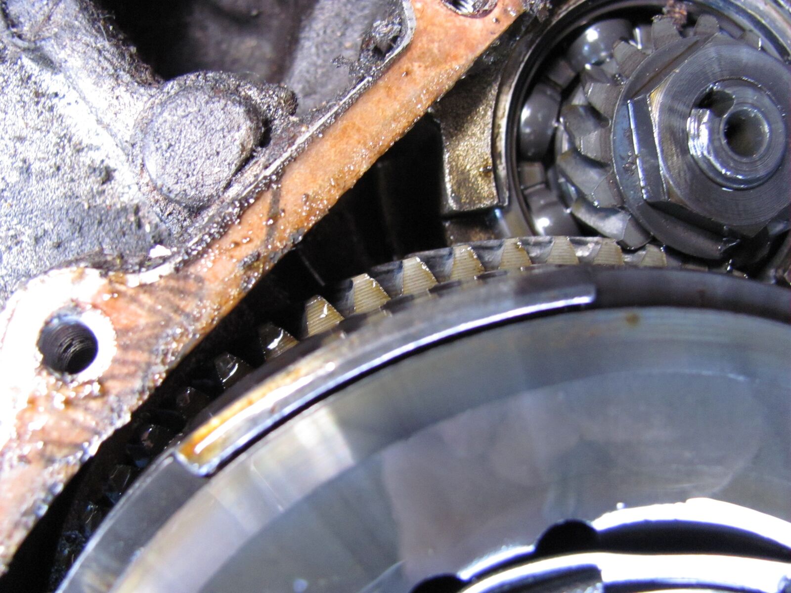

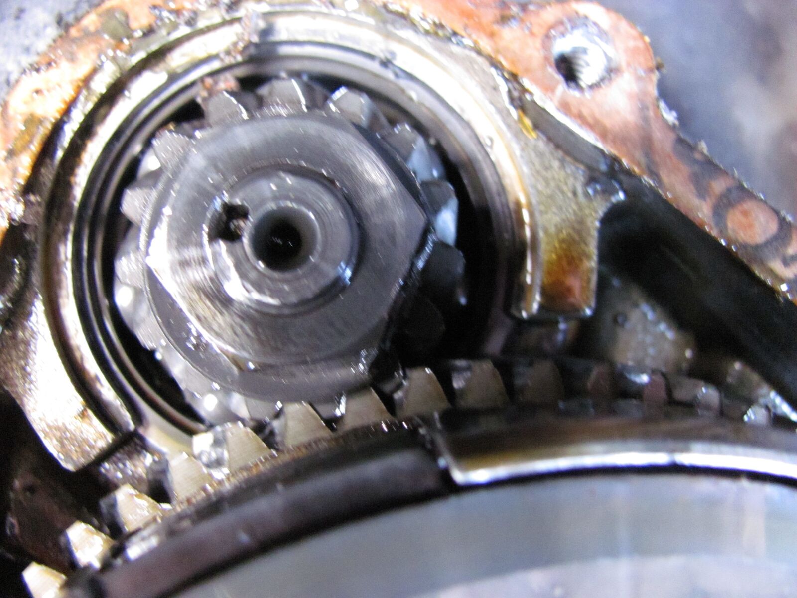

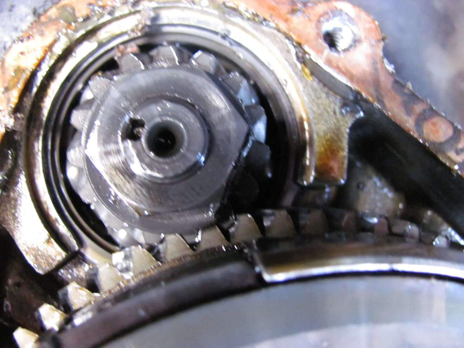

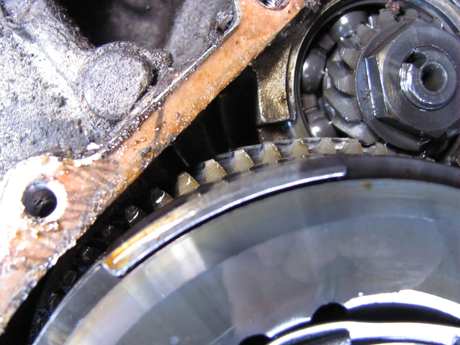

hab jetzt den reifen ausgebaut, die bremsplatte und die Kupplung freigelegt.
die zahnräder sind ok, haben nen paar wizigen macken an der seite aber meiner meinung nach net schlimm.
hab zwei bilder, hoffe die sinn ok
kann ich die kupplung so wieder einbauen ind er hoffnung, dass sie funktioniert
