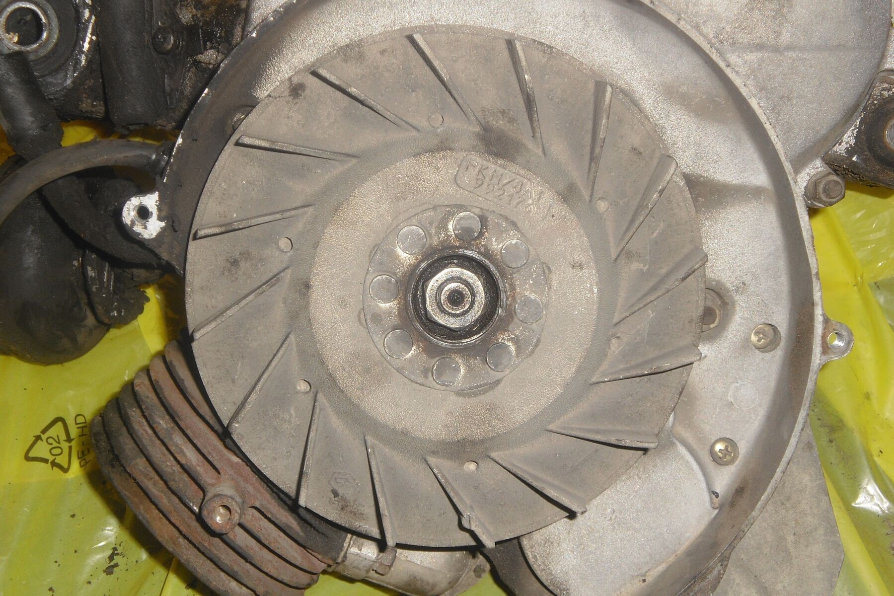

so, ich hoffe ich hab das mit dem bild richtig gemacht. ich hab es als datei angefügt.
hat funktioniert, das ist ja schonmal was
das buch hab ich, das gewinde um die mutter habe ich schon sauber gemacht um zu sehen ob der abzieher passt - er passt. ich bekomme halt nur die mutter nicht los weil die zu weit innen sitzt und drumherum wirklich kein platz ist. ich mach gleich mal ein foto. aber normalerweise sollte man die mit ner nuss, natürlich rad blockiert, abschrauben können?
so jetzt habe ich mir den polradabzieher besorgt. mein problem ist aber die mutter in der mitte abzubekokmmen damit ich diesen überhaupt nutzen kann. da ist keine platz für eine nuss o.ä.. wie bekomme ich diese mutter denn gelöst??
