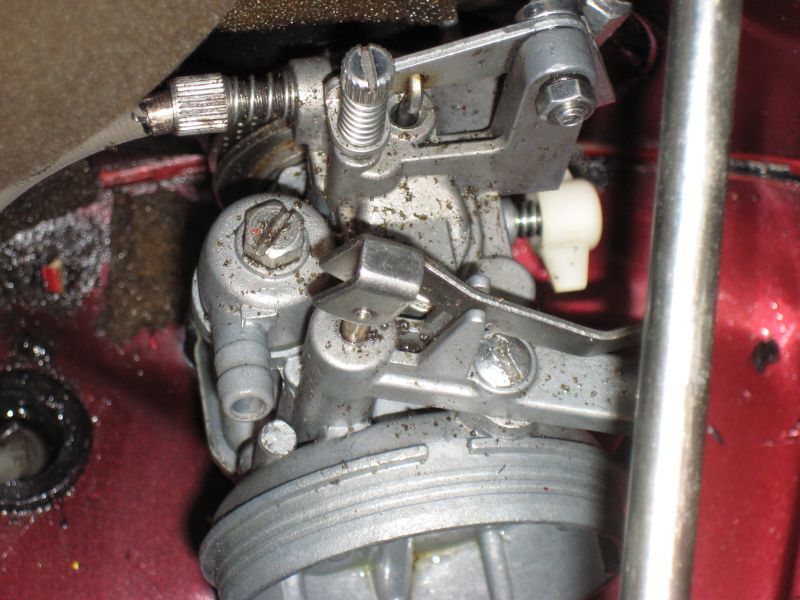

    Hänge Gas- und Chokezug aus (rote Markierung), löse dann die Klemmschelle am Ansaugstutzen (grüne Markierung) und ziehe den Vergaser vom Stutzen. Und dann besorg Dir die Vespa-Bibel, in der alle wichtigen Arbeiten beschrieben und bebildert sind. ;)
    Perfekt Prometheus, danke für die Hilfe. Ich bin mal so ehrlich: das ist das Buch was ich vor mir liegen hab, allerdings -wie man merkt- muss ich mich erst in die Materie einarbeiten (sonst schlag ich mich mit langweiligem Wirtschaftszeugs rum) ;)

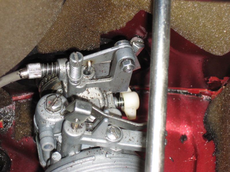

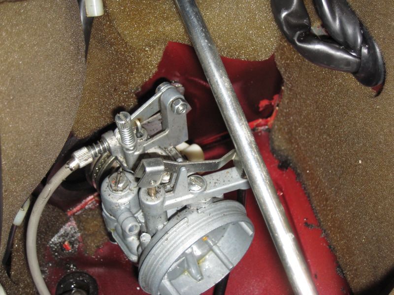

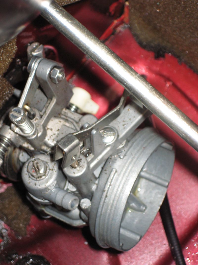

    Als ich soeben mir den Vergaser soeben näher anschauen wollte, passierte folgendes:
    1. Ich habe versehentlich den Benzinschlauch vom Tank gelöst
    2. daraufhin lief mir fest der gesamte Tank leer
    3. wunderte ich mich fix, weil mein Benzinhahn auf "off" gedreht war
    4. ich drehte ihn auf "on" und das Benzin hörte sofort auf zu laufen
    Seh ich das richtig, dass der einfach mal falsch montiert worden ist, was gleichzeitig auch die Erklärung für das "Absterben im Leerlauf" wäre ?
    Ich uploade ein paar Bilder vom versauten Innenraum inkl. Vergaser und wäre sehr sehr dankbar wenn mir wer die Punkte markieren könnte an
    denen ich rumfriemeln muss, damit ich den Vergaser ausbauen und anschließend reinigen kann.

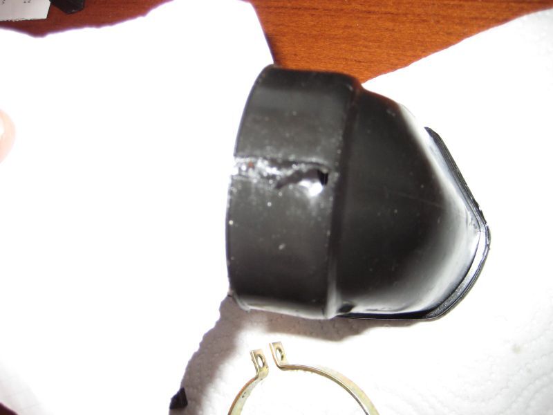

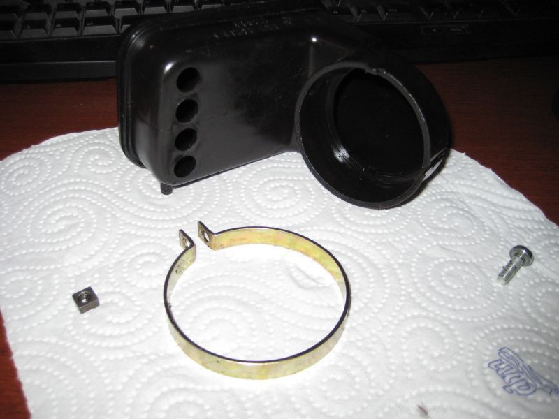

    ich weiß, dass ich Neuling bin, aber das machte mir eben doch Angst:
    ich habe soeben erstmal den "Luftfilter" ausgebaut...
    Ich sehe das richtig, dass da garkeiner vorhanden ist oder?
    Oh man... und um den Vergaser herum sieht es auch nicht so ganz schön aus. Ich glaube ich sollte den schleunigst reinigen.
