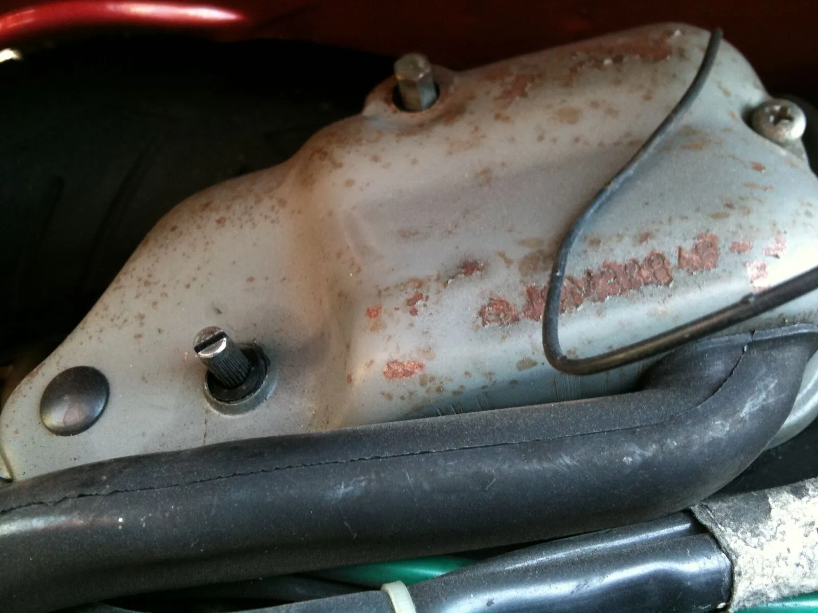

    Hallo
    Hab kürzlich die Kerze wechseln müssen, seither stirbt die Cosa 125 im Standgas immer ab. Wollte also das Standgas erhöhen und habe gelesen, die Standgasschraube sei auf dem Bild unten die linke mit der Rille. Die kann ich aber drehen, wie ich lustig bin, am STandgas verändert sich nichts. Drehe ich an der falschen Schraube?

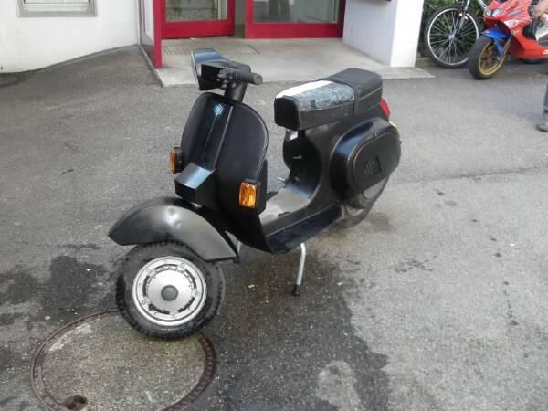

    Habe die Gelgenheit, eine PK 125 S Automatica, Erstzulassung '88 zu kaufen.
    7600km, Sitz müsste neu, sonst anscheinend ok, auch angemeldet. Das ganze für ca. 600 Euro
    Deshalb meine Frage: Kann das was sein oder kaufe ich mir für das Geld nur eine Ruine? Könnte technisch durchaus was daran machen (BKF), aber möchte nicht meine Zeit nur mit Herumgefrickel verbringen.
