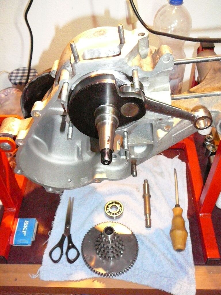

    He mishka, he fettkimme,
    erst mal vielen Dank für eure Antworten.
    Zur Vorgeschichte, ich habe den Motor ohne Membraneinlßaß gekauft, dann habe ich ihn auseinandergebaut, Membran Einlaß für den
    MRP gefräst, dann neue Lager, Kupplung Cosa, Mikuni TMX 30 (HD 270 (?); Primärzahnrad auf 21/65 von 23/65, PX 200 alt Getriebe, Pinasco Alu und Bearbeitung war schon
    drauf und gemacht......
    Sorry, mehr weiß ich auch nicht, da muß ich nochmals genauer Grundlagenforschung betreiben. Zündung ist auf 18° abgeblitzt.
    Also, dann mach ich mich nochmals dran und schau, dass ich mehr Info´s für euch zusammen bekomme.........
    Das ist mein erster Motor :huh:
    agvl.andy

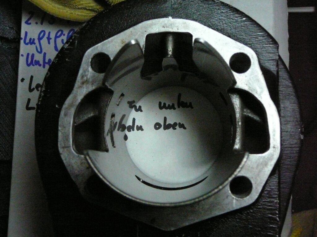

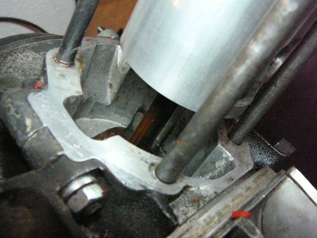

    Hallo mishka, hallo fettkimme,
    anbei Fotos von meinem Block, Zylinder und Welle.
    Die Bearbeitung war schon........ich denke, ihr könnt vielleicht mehr dazu sagen.......
    Im Moment stimmt das Setup vom Motor noch nicht habe ich das Gefühl, sie säuft nach dem Laufen lassen ab und oben läuft über den Überlauf Sprit über den
    Block, sorry habe ich jetzt erst genauer festgestellt.....
    ...aber vielleicht könnt ihr trotzdem zu den Bildern was sagen ^^
    Vielen Dank :thumbup:

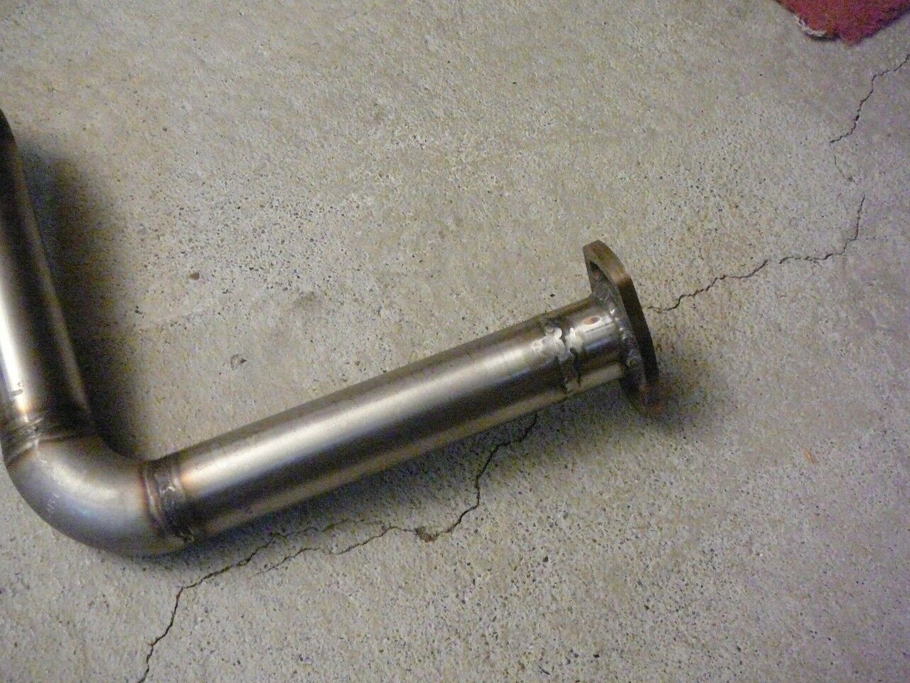

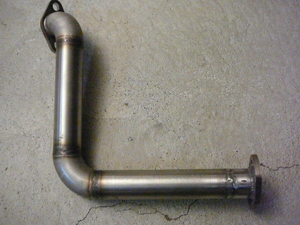

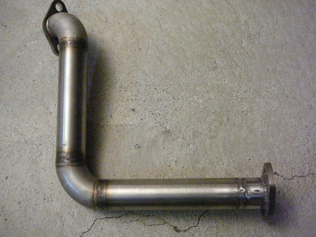

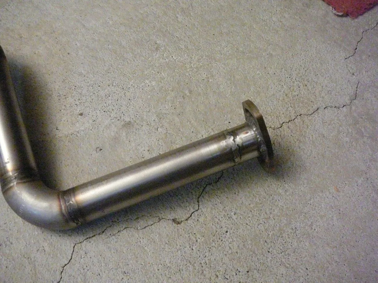

    so nun habe ich meinen 30mm MRP Krümmer an meiner V50/ET3 dran.
    Wie ich schon beschrieben habe, konnte ich ihn nicht einfach festziehen
    und montieren. Es haben einfach 15mm an Länge Richtung Auspuffflansch
    gefehlt.
    Ich habe jetzt 15mm an Länge dran schweißen lassen, ebenso habe ich den Flanschwinkel am
    Krümmer von ca. 10° auf 5° abändern lassen. gekostet hat mich das bei einem netten Herrn von
    einer kleinen Werkstatt inkl. Material 10€.
    Vielleicht hilft´s ja euch weiter ? ;)

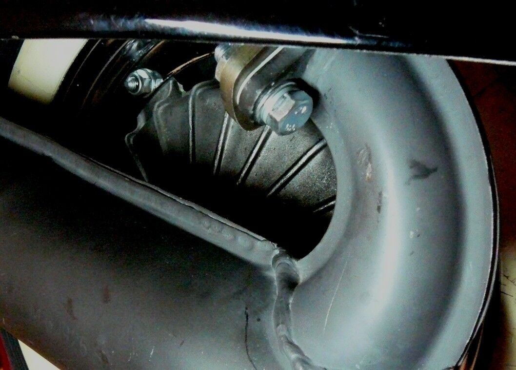

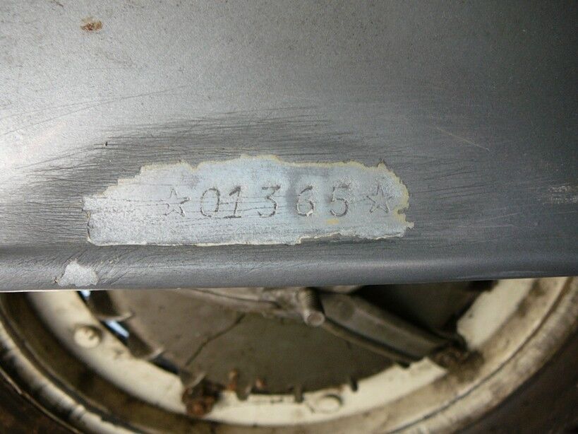

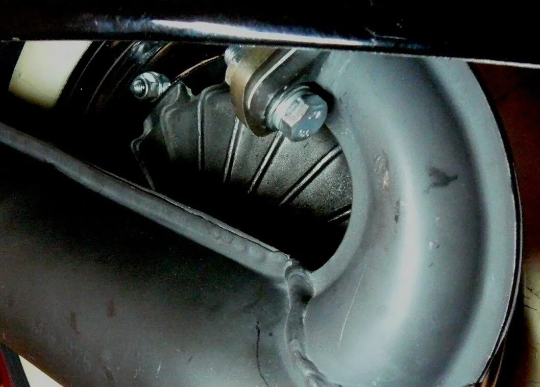

    Hallo Leute,
    nachdem ich mich jetzt endlich durchgerungen habe, doch mal eine Drahtbürste
    zu verwenden.........
    Ich war irgendwie total verunsichert, da ich mittlerweile ja schon viele Antworten
    und Meinungen bekommen habe. Ich habe jetzt mal an der besagten Stelle die Drahtbürste
    angesetzt, obwohl man wirklich, wirklich auch nichts erahnen konnte, ob da vielleicht wirklich
    was drunter sein soll.
    Schaut euch doch bitte mal das Bild an, vielleicht könnt ihr mir wieder ein paar Tipps geben. DANKE !!!
    Allseits noch einen schönen Abend !!!!!!!!! Und morgen viel Spaß beim Deutschland Spiel !!!!!!!!!!
    viele Grüße
    agvl.andy
