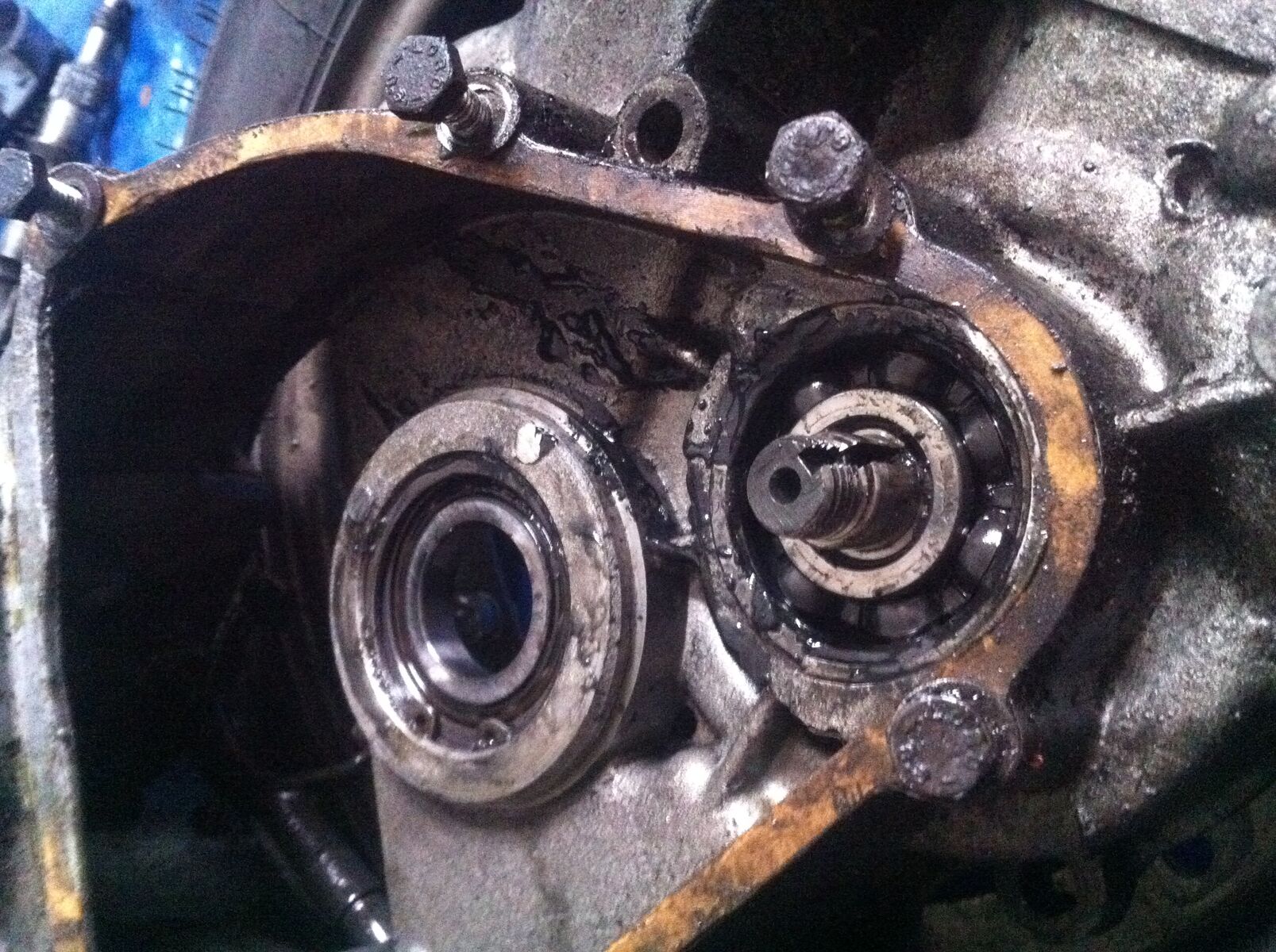

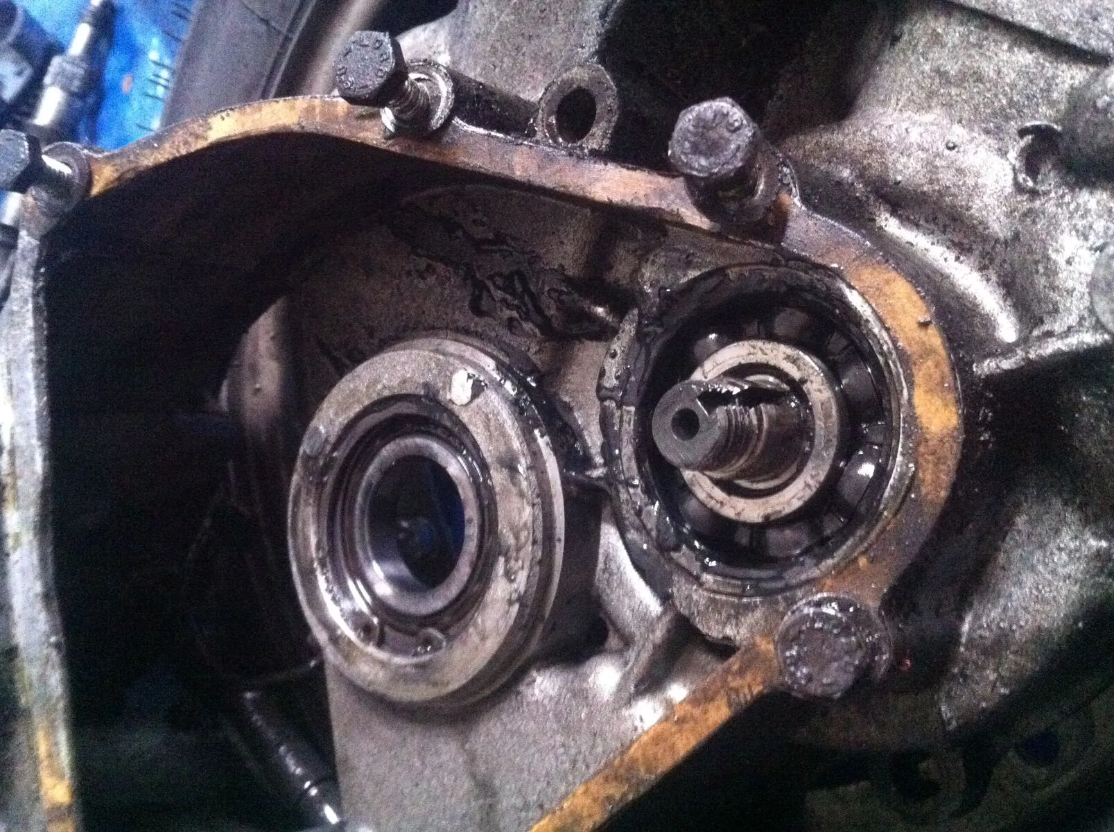

ich habe den Kupplungskorb meiner V50 Spezial abgenommen und darunter ziemlich viel Öl/Schmier vorgefunden (siehe Foto). Das sieht für mich nicht normal aus. Könnt ihr mir sagen, was hier defekt ist?VG & schon mal Danke.
