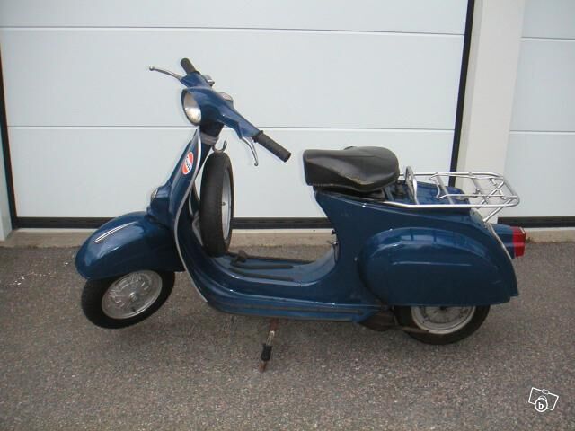

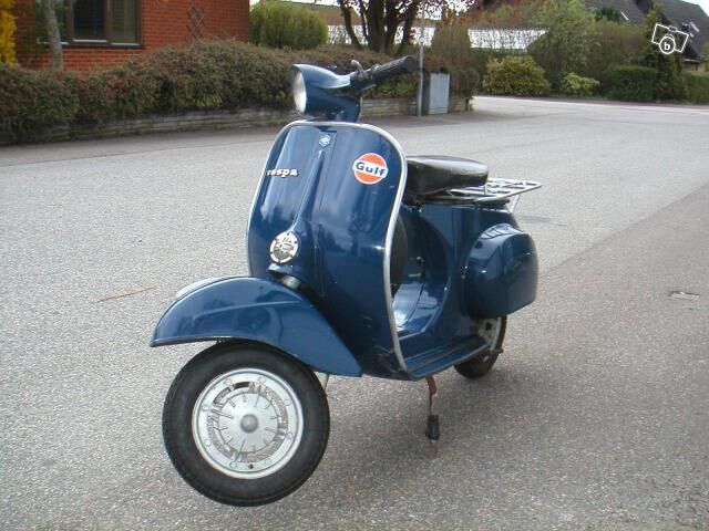

Leider steht die Vespa über 500Km entfernt. sonst würde ich sofort hinfahren und bessere Fotos machen. Angenommen Lack nicht so gut aber Keine Beulen und Rahmen nicht verzogen, beinschild OKß
Also der Verkäufer versichert mir, dass sie nicht eklaut ist und würde auch die Erklärung abgeben.
OK, Preis ist bei 2.500 VHB angesetzt. kann aber noch nicht einschätzen wie weit ich handeln kann.
Mir wurde diese V 50 angeboten. Die Papiere kann der Verkäufer im moment nicht finden, würde aber ne Unbedenklichkeits besorgen. Ich finde die Süße einfach nur Hammer. Sie läuft, hat ne neue Kupplung und ca 20000km gelaufen. denke eher nicht, dass es Orginal lack ist, Verkäufer hat die Vespa geerbt und selbst keine Ahnung.
Wieviel würdet ihr bezahlen?

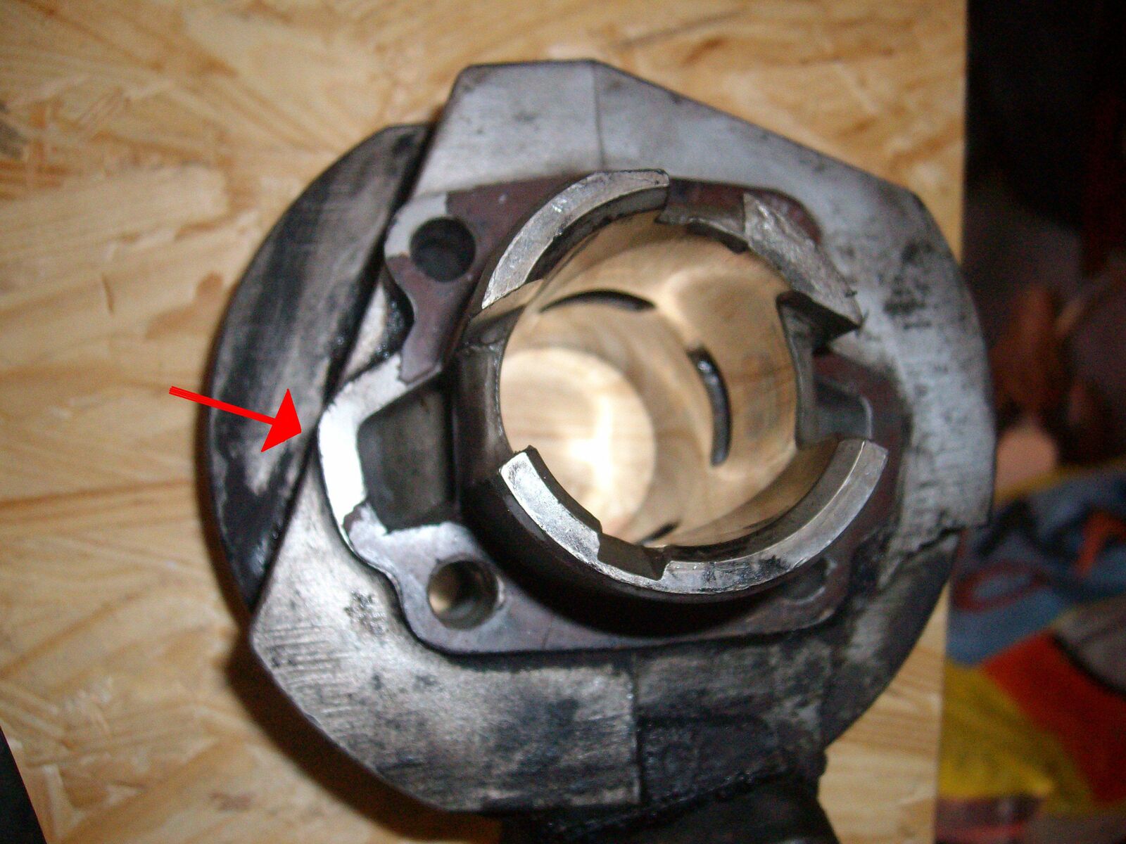

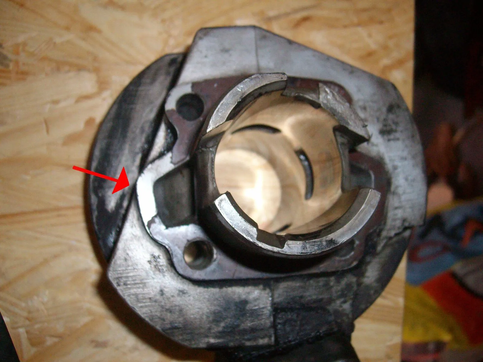

Vergaser demontiert. Den schwarzen Kasten dahinter demontiert, Dichtung zwischen Membranblock und Vergaser ist OK. Dabei ist mir aufgefallen, dass an der anderen Seite des Motors alles voller ÖL ist. Dannach habe ich den Zylinder abgebaut und mir diese Dichtung angeschaut.
Siehe Foto 1. Kann es daran liegen? Da könnte das Öl auch herkommen, oder??Und auch Falschluft???
Gibt es sonst noch typische Stellen, wo das ÖL rausgespreßt wid?

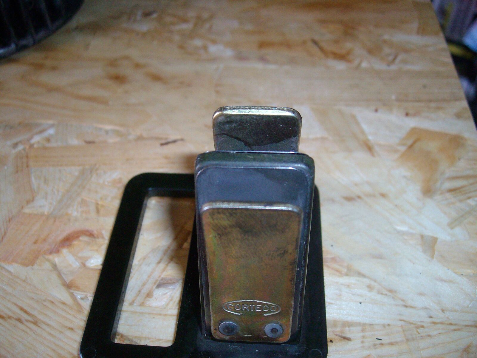

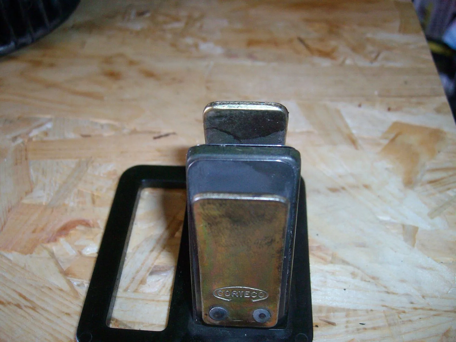

Membran auch ausgebaut, sieht total OK aus, oder???(Foto 2)keine Ecke abgebrochen oder so.

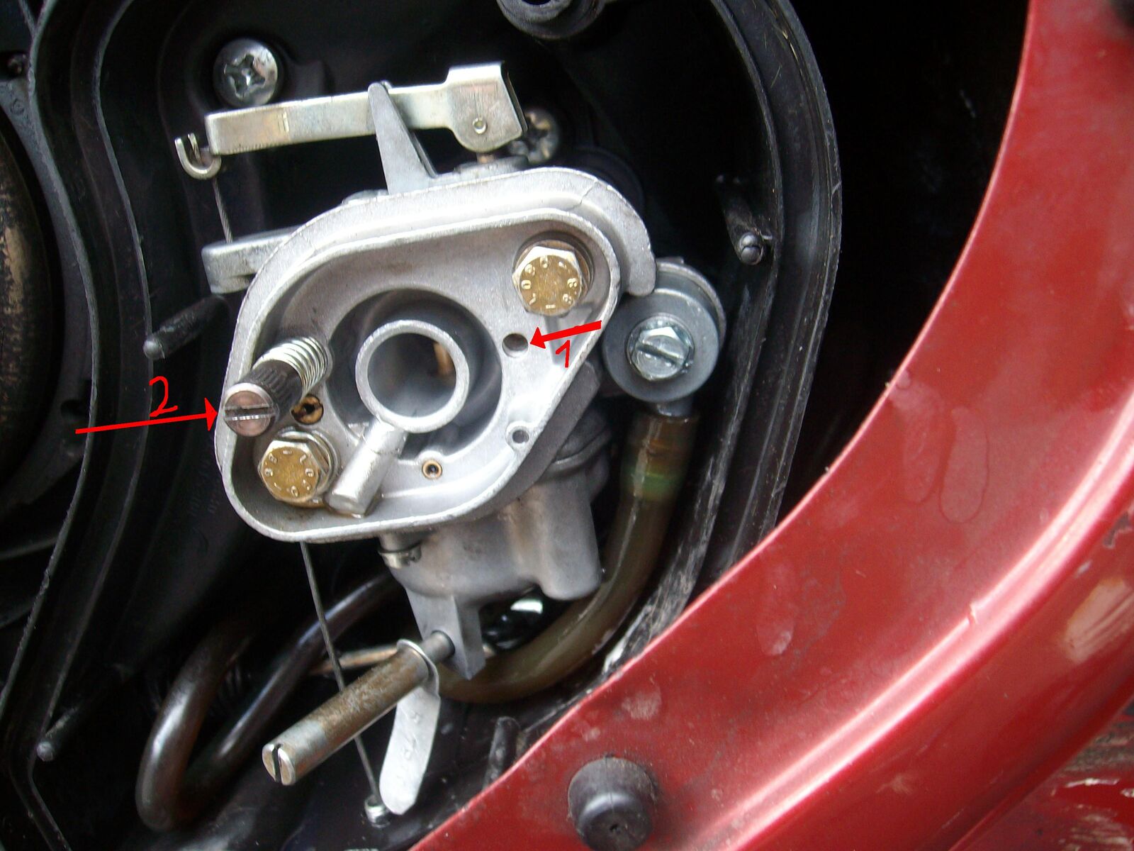

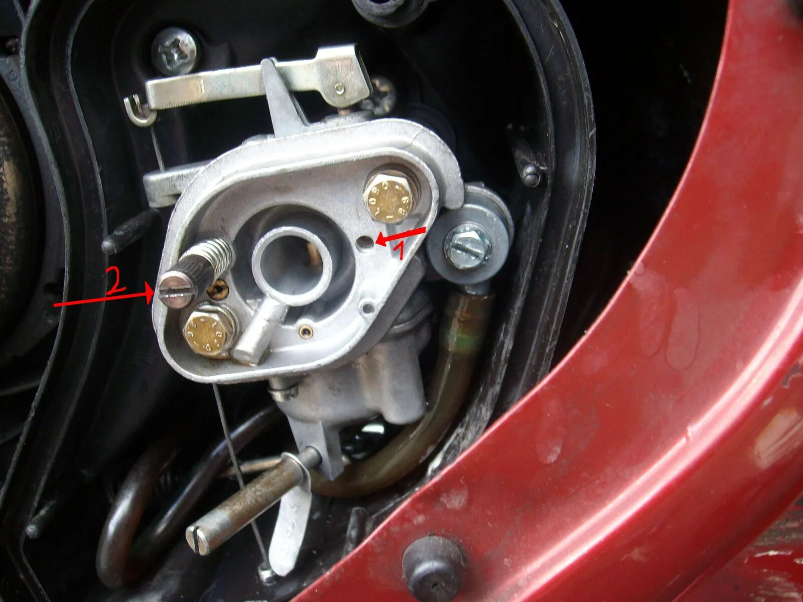

Ich habe mir eine PK 50 Automatik gekauft und wollte sie als "Anfängerobjekt" wieder zum laufen bringen. Hat auch ganz gut funktioniert, bis auf eins. Der Choke funktioniert irgendwie andersrum als normal, und es wird einiges an Sprit aus dem Vergaser gedrückt (Aus dem Loch mit dem roten Pfeil 1). Ich habe die SuFu schon bemüht, aber es wäre nett wenn mir trotzdem jemand helfen könnte. Ich habe auch bei Youtube ein kurzes Video hochgeladen:
Ich habe den Vergaser schon komplett zerlegt, alle Düsen gereinigt, Schwimmerkammer gesäubert.
Die Schraube für das Gemisch, (also die im Bild mit 2 gekennzeichnete, richtig??) habe ich ganz zu und dann 4 Umdrehungen rausgedreht.
Für Tips bin ich sehr dankbar, aber bitte mit erläuterungen, wo ich was finde (Wie gesagt Anfänger).
