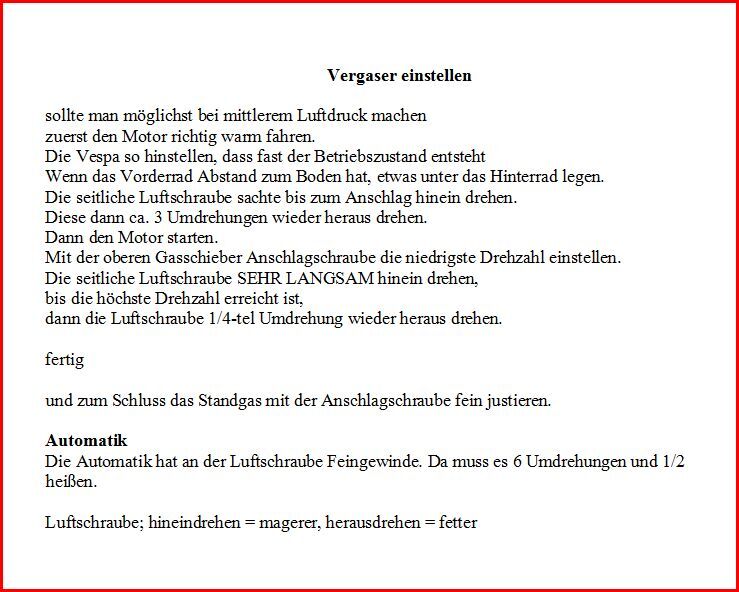

  • Schön aber falsch. Die Automatik hat Feingewinde an den Schrauben, was Du gedreht hast ist vom Schaltroller. Das der Motor etwas Gemisch rausdrückt ist normal. Frage ist wie viel. Wenn das Zu viel ist, ist die Membranplatte kaputt. Aber stell den Gaser erst mal richtig ein.

    Nur wieviel Umdrehungen muss nun die Schraube in der Standardeinstellung raus?
    dell'orto 16.14 die wahrheit!
    4 oder 6
    Automatica= Motor mit Öldrucksteuerung
    Plurimatic= Motor mit Variomatik
  • Wieviel Sprit aus dem Vergaser gedrückt wird sieht man ja auf dem Video, darum habe ich es ja eingestellt.
    Ist da zu viel? Wo sitz diese Membranplatte?Kann man die sehen?
    Die Luftschraube habe ich von 2 bis 8 oder so immer eine Umdrehung weiter gedreht.

  • Ich würde erst mal versuchen, den Vergaser neu einzustellen. Dann kannst Du immer noch den Membranblock demonitieren (was übrigens scheiß viel Arbeit ist).
    Alles weitere kannst Du immer noch machen, wenn's denn mit neuer Gasereinstellung nicht funzt. Und schau mal - ich weiß das klingt blöd - ob der Gaszug nicht irgendwo hängt (unten am Motorblock). Wenn da zu viel zu drauf ist, kannst Du am Gaser soviel rumstellen wie Du willst. Du wirst dann nie auf ein vernünftiges Standgas kommen. Zudem: Es kann auch die Feder am Gaszug/Motorblock (unter dem schwarzen Kästchen am Hinterrad) ausgehängt sein. Dann geht das Gasergestänge nicht mehr richtig zurück und die kleine hängt ständig am Gas.
    Also immer nach der Devise: Erst mal die kleinsten Ursachen checken. Motor rausschrauben und Membranblock checken würde ich als Allerletzes!!!!!!!
  • Danke für die vielen tips. Gaszug hatte ich komplett ausgehängt(am Vergaser). Einstellen hat zwar eine Veränderung gebracht, allerdings bleibt das Problem bestehen, dass der Choke quasi umgedreht ist. Nur etwas niederigere Drehzahlen.
