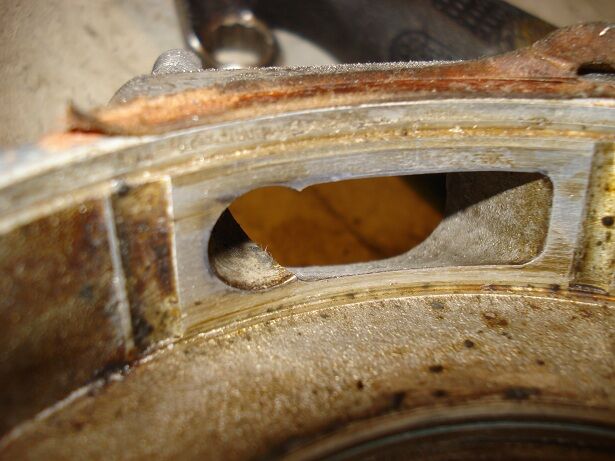

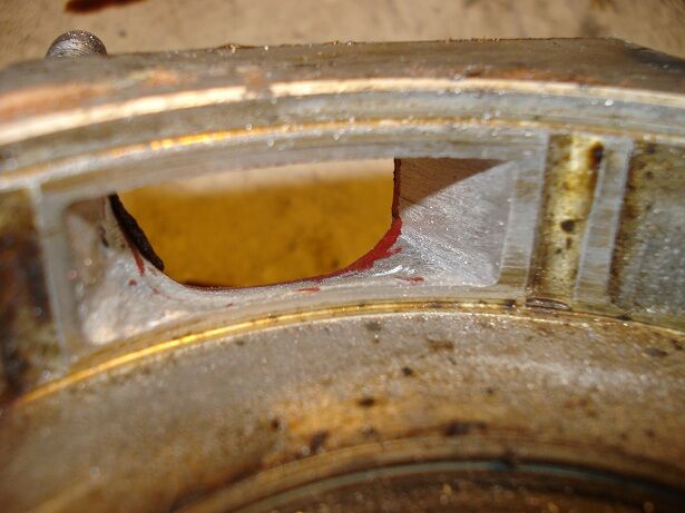

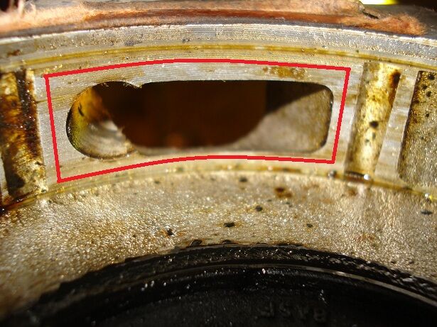

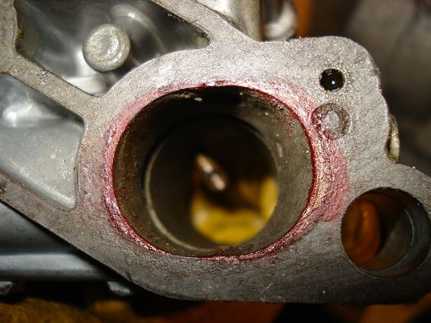

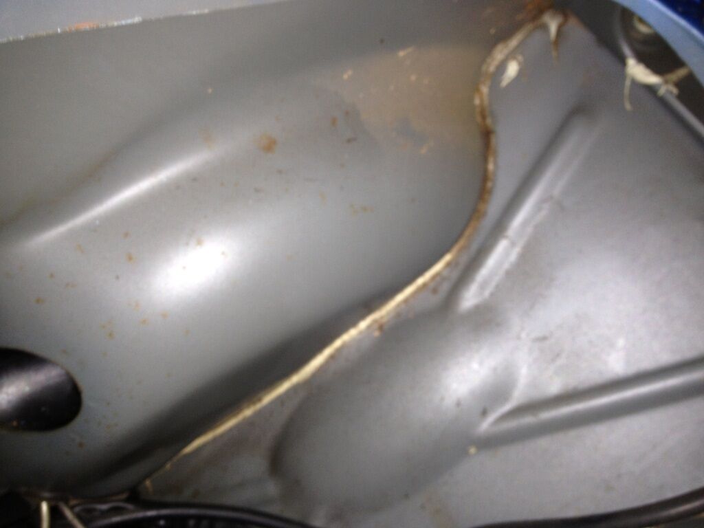

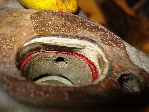

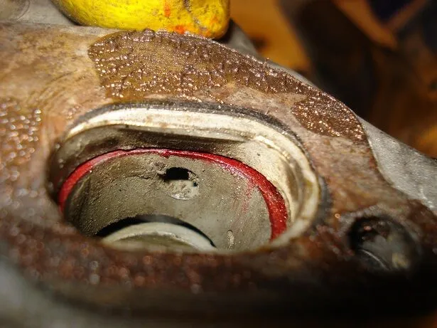

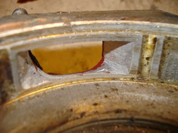

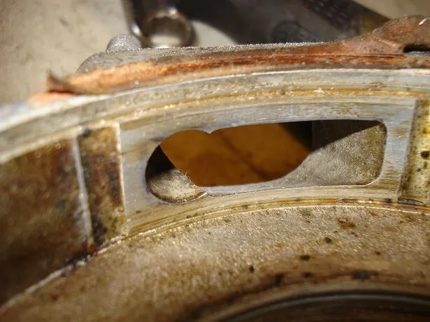

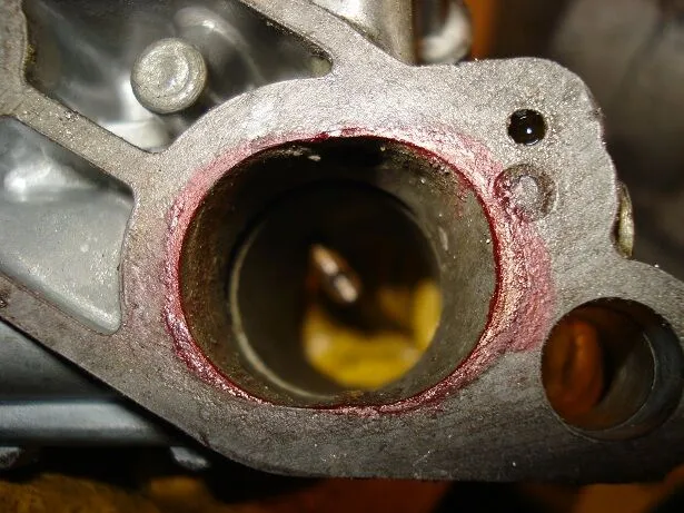

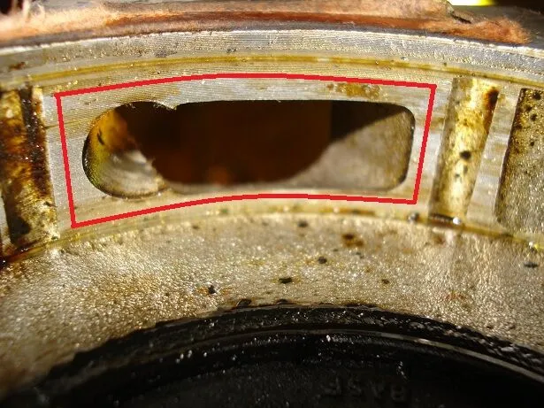

    So, habe heute Abend mal den neuen Dremel getestet und ein bisschen die Feilen geschwungen... ...aber es bleibt noch immer viiiieeel zu tun, und leider is der 20-er SI ein bisschen klein für den schönen Einlass im Gehäuse... :S

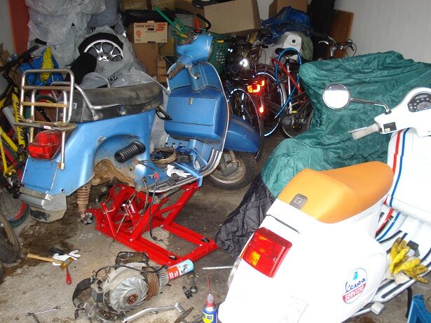

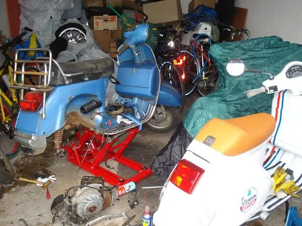

    So,
    heute hab ich mal mit dem Zerlegen begonnen...
    [Blockierte Grafik: http://s14.directupload.net/file/d/3141/fyk4hs44_jpg.htm]
    Und die ersten Teile sind auch schon eingetroffen... ...ich konnte einfach nicht wiederstehen... :D
    [Blockierte Grafik: http://s7.directupload.net/file/d/3141/eq8j99is_jpg.htm]

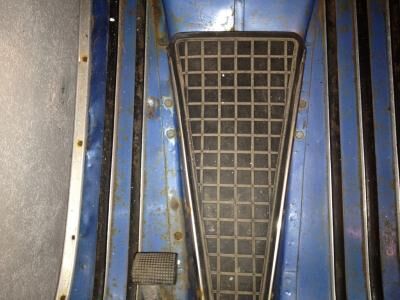

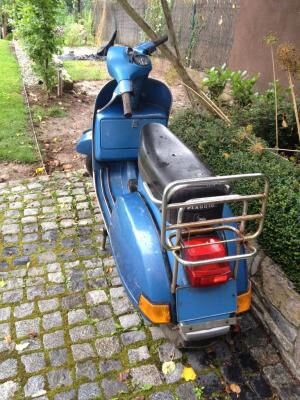

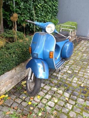

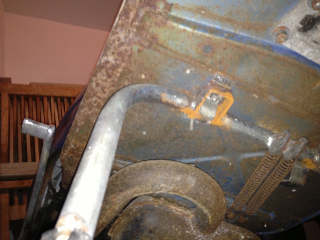

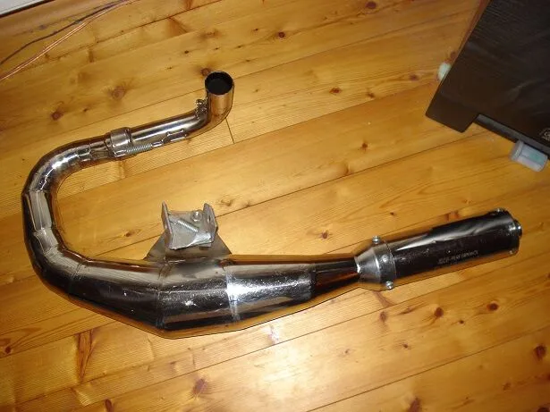

    Hallo zusammen!
    Gestern hat mal wieder eine Vespa ihren Weg zu mir gefunden! 8o
    Es handelt sich um eine P80X Bj 82 (-> Außenverschluss) mit nur runden 8800 km auf der Uhr.
    Da dies meine erste LF ist, würde ich mich sehr über Anregungen und Tipps freuen! :rolleyes:
    Nach entfernen des vollig zugesifften Tanks lief sie auch gleich wieder an.... :thumbup:
    Mein Vorhaben:
    Ich möchte die PX auf 125 ccm erweitern und ein wenig modifizieren so dass man sie als angenehmen Tourer fahren kann. Da ich nur einen A1 habe, fallen alle gängigen Tuning-Zylinder-Kits aus; oder gibt / gab es mal Tunig- oder gar Alu-Zylinder mit 125 ccm für die PX? Wie z.B. der 125-er Pinasco für die SFs...
    Hier das geplante Setup:
    - Motorgehäuße aufspindeln, DS erweitern
    - 125 cm Piaggio-Zylinder; bearbeitet nach der O-Tuning-Anleitung aus dem GSF; gibts nicht auch irgendwo einen Zylinderkopf mit optimiertem Brennraum?
    - Orginale 125/150 Welle (vorhanden) oder eine Langhubwelle (würde das Spielen mit den Steuerzeiten erleichtern)
    - 20.20 SI: orginal oder modifiziert?
    - SIP Road SIP Performance
    - ggf. abgedrehtes ori-LüRa
    - ÜS: angepasstes Kulu-Zahnrad; welches?
    Was meint ihr dazu?
    Welche Steuerzeiten könntet ihr mir für dieses Setup empfehlen?
    Zur Karosserie:
    Ich habe mir überlegt, dass mir die Patina eigentlich recht gut an dieser Vespa gefällt, und ich den O-Lack wieder freilegen, aufbereiten und versiegeln könnte. Nur die Unterseite des Trittblechs scheint mit ein wenig arg mitgenommen zu sein. Ich denke mal dass ich hier den Rost so gut als möglich entfernen werde, und diese Stelle neu lackieren werde...
    Welche Produkte zur Versiegelung des Lacks und v.a. der blanken/rostigen Stellen würden sich denn hierzu anbieten?
    So, und jetzt freu ich mich über eure Anregungen und Ideen... :+2

    Deshalb, werde ich jetzt mal wieder die 3.0 verbauen, und hoffe mal dass dann der 4. auch wieder ein bisschen mehr ausdreht; das geht ja dank DRT recht einfach. So 90 währen auf der Landstraße doch ganz angenehm... ...wieviele Drehzahlen packt denn die ETS-Banane?
    Was mir noch aufgefallen ist, ist dass die QK bei 1,9 liegt, und die ÜS bei UT um mehr als 1 mm verdeckt sind. Ich denke als da sollte noch ein bisschen Potential stecken. Hat in dieser Richtung schon jemand Erfahrungen gesammelt? Ich denke die 3.0 sollte der Pinasco auch ziehen, wenn der um 1 mm höher gesetzt ist, oder?
    btw. ich habe das Setup "geTÜVed". Wenn also jmd. hilfe bei der Eintragung eines solchen Setups braucht, kann er oder sie sich vertrauensvoll an mich wenden... ;)
  • PK50 XL2: Projekt 50ccm. Was kann man rausholen?
    • schwarzerflitzer
    • July 3, 2012 at 12:31
    Stimmt. :)
    Allerdings habe ich zumindest ein Dokument, in dem die verbauten Teile eingetragen sind. Das die ganze Geschichte nur mit einer Drossel im Auspuff funktioniert steht da natürlich nicht... ;)
    Somit gilt also: normale Kontrollen bereiten mir keine Bauchschmerzen mehr. Brenzlig wirds, wenn der Roller auf einen Prüfstand kommt... ;)
    • schwarzerflitzer
    • July 3, 2012 at 11:59
    TÜVen hat geklappt. obiges Setup wurde in die ABE der 50ccm-Zulassung eingetragen!!! :thumbup:
    Wer Interesse an einer Kopie hat kann sich per PM bei mir melden...
