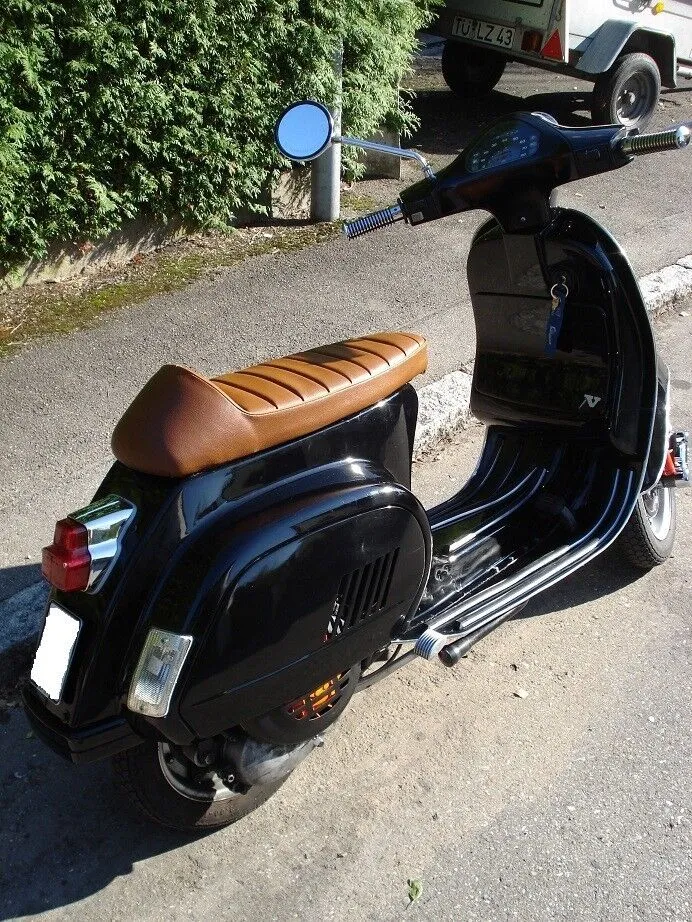

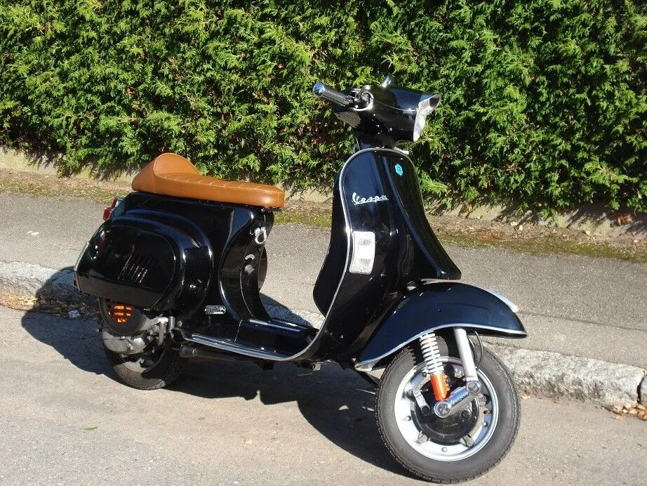

v50 sitzbank auf pk leicht gemacht! conversationsset selbst gebaut.
wow, passt ja super das teil. hätte ich mir nämlich auch mal für nen roller von mir rausgesucht.
aber so wirklich stimmig kommt das nicht mit der xl2 front.
hab ja selbst eine, da ist es schon schwierig was stimmiges zusammenzubasteln.
ich für meinen teil habe ja meine bank selbst gebaut
ach komm! so schlimm is die kaskade auch nich, und der rest passt doch! vielleicht muss ich halt doch mal so ne retro-kaskade dranschraube... ![]()

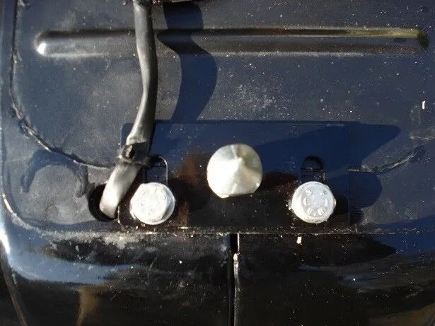

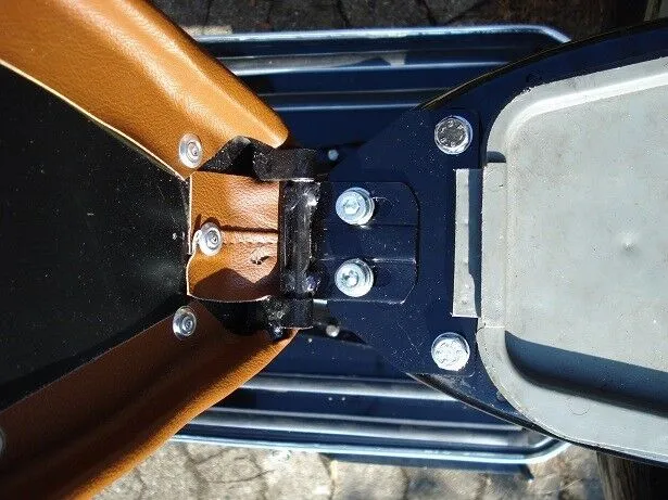

So sieht die Bank aus. Passt mit dem Umbaukit (s. Wiki) gut. ABER in Verbingung mit meinem YSS Fahrwerk (und das ist mittlerweile auf ganz weich gestellt) an der HA ist sie so hart dass man jedem Dolen ausweichen möchte!!!

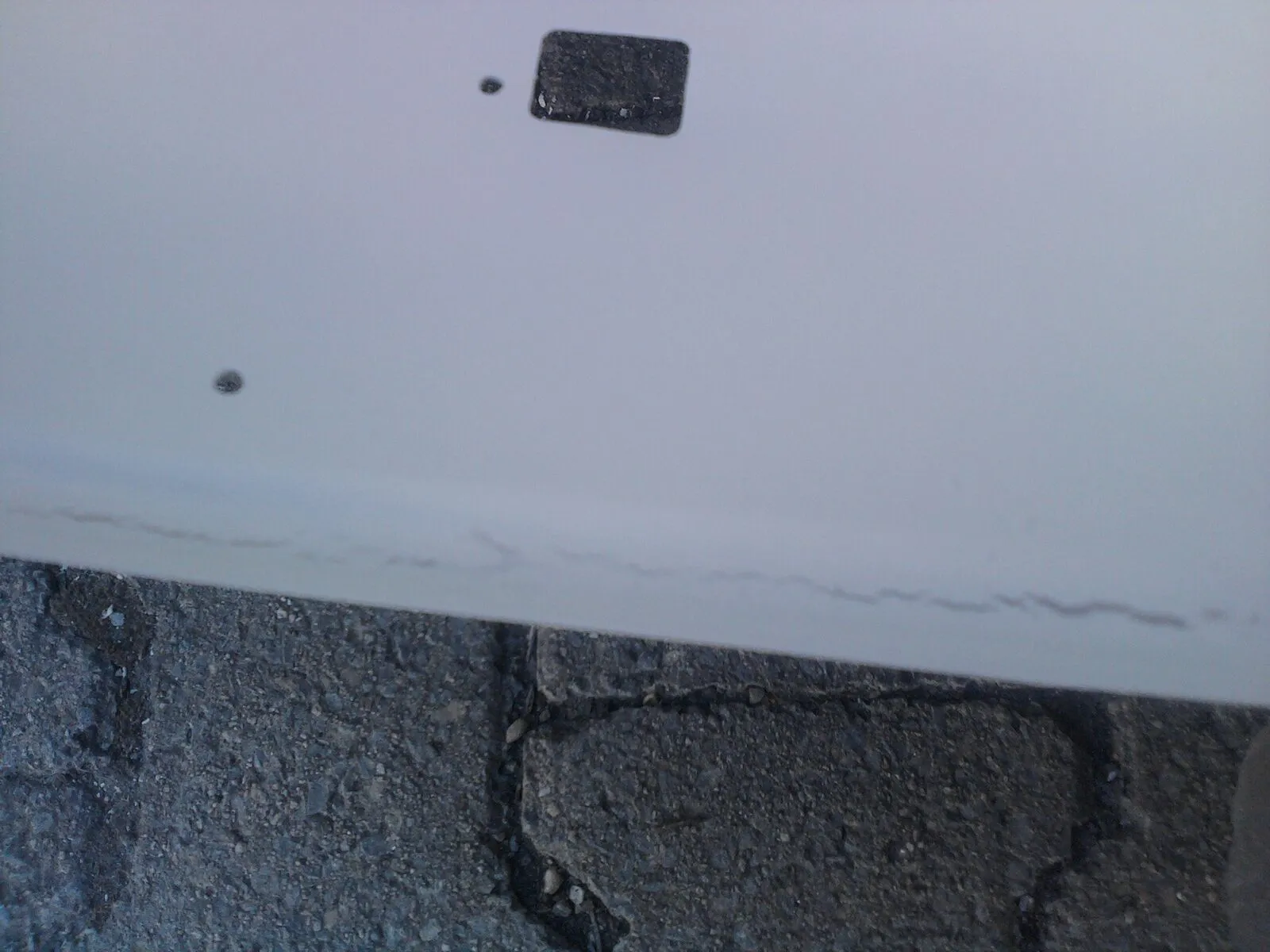

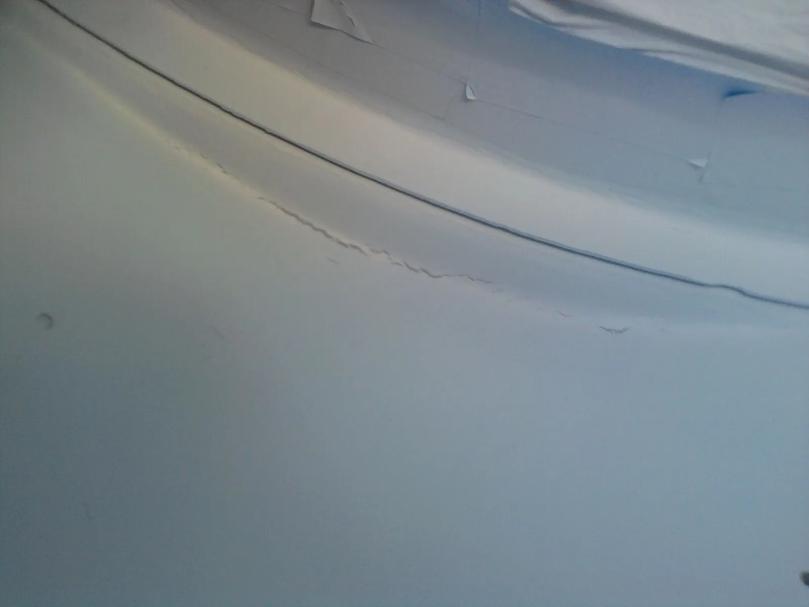

ich bin gerade dabei mein Trittbrett beizulackieren. Piaggio 724. Sprühdose Farbe + Klarlack.
Leider reißt der Lack immer an den gleichen Stellen. Ich habe 3 x den kompletten Lack entfernt, dann grundiert + gefillert dann Lack und 20 min nach der letzten Schicht sind die Risse da. (s. Fotos).
Ich weis dass die Sprühdosen nicht ideal sind, ist aber als Beilackierung für mich OK. Ich habe schon einiges beilackiert aber bislange ist mir sowas nicht untergekommen. Ich habe den Fillergrund benutzt den ich sonst auch immer benutze. Der harmonisiert auf dem Mitteltunnel auch prima mit dem Lack und ich habe ein nettes Ergebniss erhalten. Nicht so an den Knicken des Beinschildes und zum Mitteltunnel hin. Ich habe ca 24h Trocknungszeit für den Fillergrund wie immer, dann 3 dünne Schichten Lack. Dann Risse an den Falsen & Kanten!
Hat jemand eine Idee was schiefgelaufen sein könnte??
Kann es sein dass sich der Grund und der Lack doch nicht 100%-ig vertragen, dass es so zu Spannungsrissen kommt?

V50 Sitzbank auf PK leicht gemacht!
