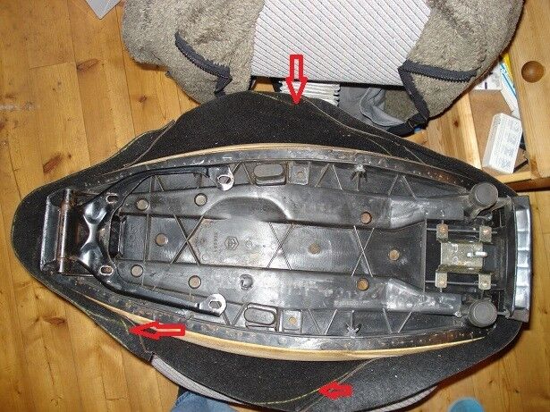

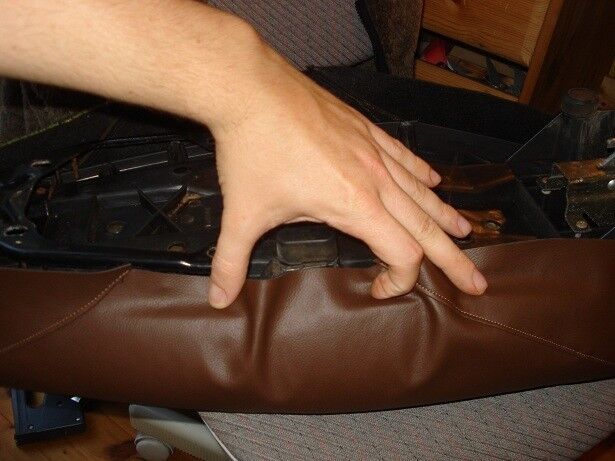

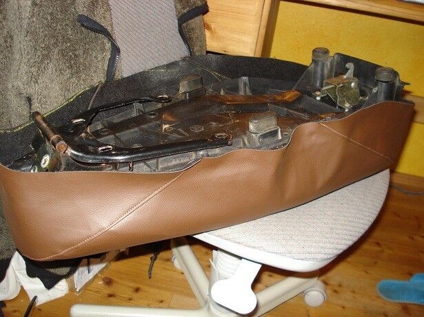

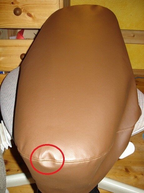

    Ich klink mich hier mal mit ein, da ich auch vor dem Bezie-Problem stehe, nur dass ich meine mal hat mir einen nicht passen den Bezu geschickt.
    Es handelt sich um eine XL2-Bank, und wie ich finde sind 1. die Seiten zu lang und 2. zu weit. Es würden sich fette Falten bilden wenn ich versuchen würde den Bezug fest zu tackern, oder??
    Quelle des Bezugs:
