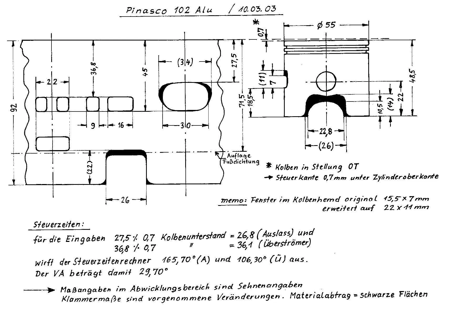

    Meine Perepherie (shbc20L, ETS-Banane, angepasste Drehschieberöffnung, Mazzu-Welle und 3.0 Übersetztung) sollte nicht verändert werden. Welche Steuerezeiten hat denn der Pinasco in etwa wenn man den 1 mm anhebt? Wie weit darf man den Außlass öffnen ohne dass die Kolbenringe schaden nehmen?
