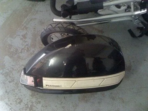

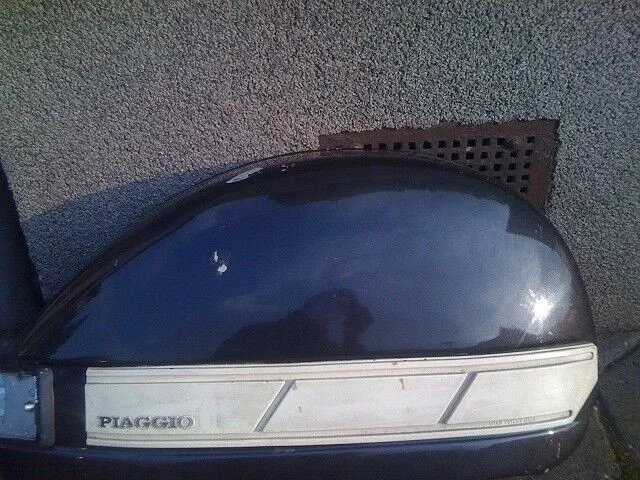

Die Gute ist wohl leider schon öfters auf die Seitendeckel geknallt und vorne am Kotflügel sind auch schon einige weisse Stellen
Leider finde ich den Farbcode nicht ( Wo könnte dieser eventuell stehen? ).Jemand eine Idee was das vielleicht für eine Farbe ist? ( Der schein des "Ganzen " trügt, es ist kein Mattes schwarz.... hmm.. )

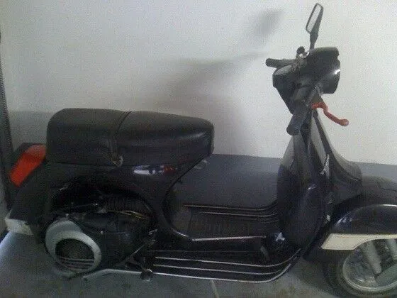

ich habe von meinem Schwiegervater eine alte Vespa bekommen, Baujahr 83, mindestens 12 Jahre Garagenzombie.Die Vespa ist an sich noch gut in Schuss, was mir allerdings aufgefallen ist, dass:
a) Die Vorderradbremse nicht mehr richtig greift, heisst der Reifen rollt ein wenig durch. Ich hab noch nicht nachgeschaut was vielleicht die Ursache sein kann, aber ich denke nach der langen Garagenzeit wissen viele hier vielleicht wo das Problem liegt.
b) Die Reifen sind mittlerweile hart wie Knäckebrot, und ich muss neue aufziehen. Natürlich sind sie montiert und auf Felge.
