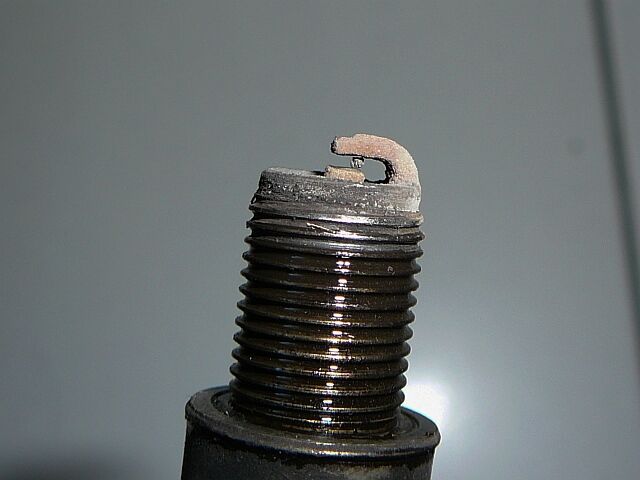

Hallo Michael,
die Teststrecke ist viel zu kurz. Nach 2 km siehst du nur dann was, wenn die Bedüsung wirklich grausam daneben liegt. Was hast du eigentlich für einen Zündkerzenstecker, wieviel kOhm Widerstand hat der? Sollte der 5 kOhm haben, würde ich dir zu einer B8ES raten.
Heute Nachmittag hat meine Zündkerze mir den Dienst versagt, nach jetzt 12500 eigen gefahrenen Kilometern. Die Zündkerze sieht so aus, auch eine B8ES:
Es hatte sich ein Rußpartikel gelöst und in die Elektroden geklemmt --> Kurzschluss. Jetzt gibt es eben eine Neue.
Gruß, Klaus

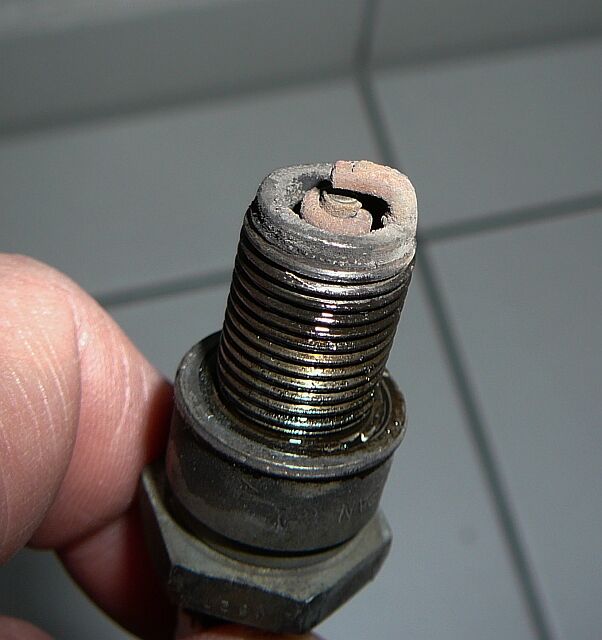

Hallo Michael,
ich kann an der Zündkerze gar nichts erkennen. Wie lange ist die Zündkerze gelaufen und welchen Wärmewert hat sie?
Gruß, Klaus
