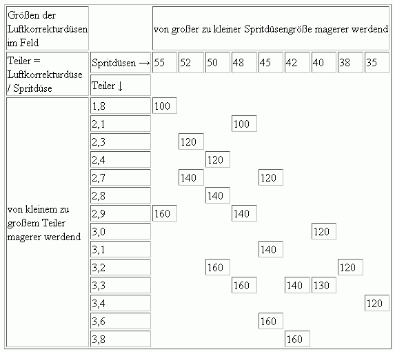

Hallo Freunde,
ich hab' inzwischen einige NDs getestet und komme zu folgender Einschätzung einer Klassifizierung der SI-NDs:
In der Tabelle sind oben die Größen der Spritdüse, links die Teiler und im Feld die Größen der ND-Luftkorrekturdüsen eingetragen.
Links/oben in der Tabelle ist die absolut fetteste ND, rechts/unten sind die magersten NDs aufgeführt. Die NDs werden von oben nach unten und von links nach rechts magerer.
Die absolut magerste ND ist nicht die 42/160 mit Teiler 3,8 sondern die 35/120 mit Teiler 3,4.
Eine 50/120 mit Teiler 2,4 dürfte ähnlich mager wirken wie eine 55/160 mit Teiler 2,9 - trotz verschiedenem Teiler.
Gruß, Klaus
Edit: ich habe obige Tabelle korrigiert (45/160 in richtiger Zeile) und etwas erweitert neu hochgeladen.
