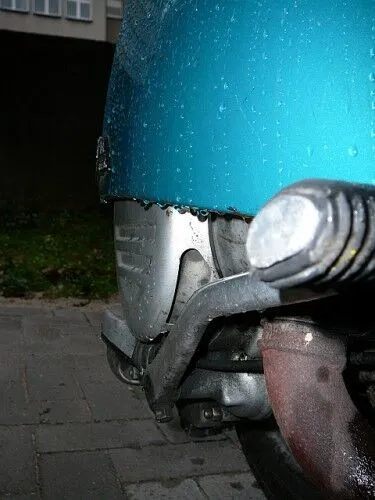

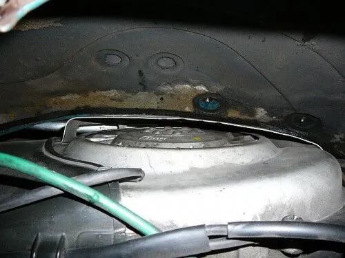

    ich hatte oben schon versucht anzudeuten ob man der Lüfterradabdeckung sowas wie die Funktion einer "Lufthutze" zusprechen darf.
    Zur Verdeutlichung zwei Bilder von mir:
    Lüfterradabdeckung von vorne:
    Lüfterradabdeckung von oben:
    Auf den Bildern sollte man erkennen dass die Abdeckung vorne offen ist und nach hinten hin schmäler zuläuft. Die Luft also ähnlich einer Lufthutze vorne einfängt und dem Lüfterrad zuführt.
    Bei einer PX-Lüfterradabdeckung würde die Luft dem Lüfterrad nicht zugeführt werden sondern seitlich wieder ausströmen oder sehe ich das jetzt völlig falsch?
    Wenn man hier eingreifen wollte, wäre es doch sinnvoller die Öffnungen vorne moderat aufzufeilen oder flexen.
    Gruß, Klaus
