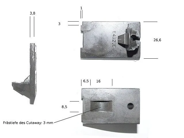

    Hallo tobid,
    das BE3 solltest du drin lassen, das ist kein Müll sondern das einzige Mischrohr das was taugt. Aber die 190er HLKD muss wieder raus, da darf höchstens eine 160er rein, 140 ist auch gut.
    Wenn du deinen Vergaser schon auseinander hast post doch auch noch welcher Schieber jetzt genau drin ist und ob er an der Unterseite einen Cutaway hat.
    Ich würde dir einen Schieber ohne Cutaway empfehlen.
    Gruß, Klaus
