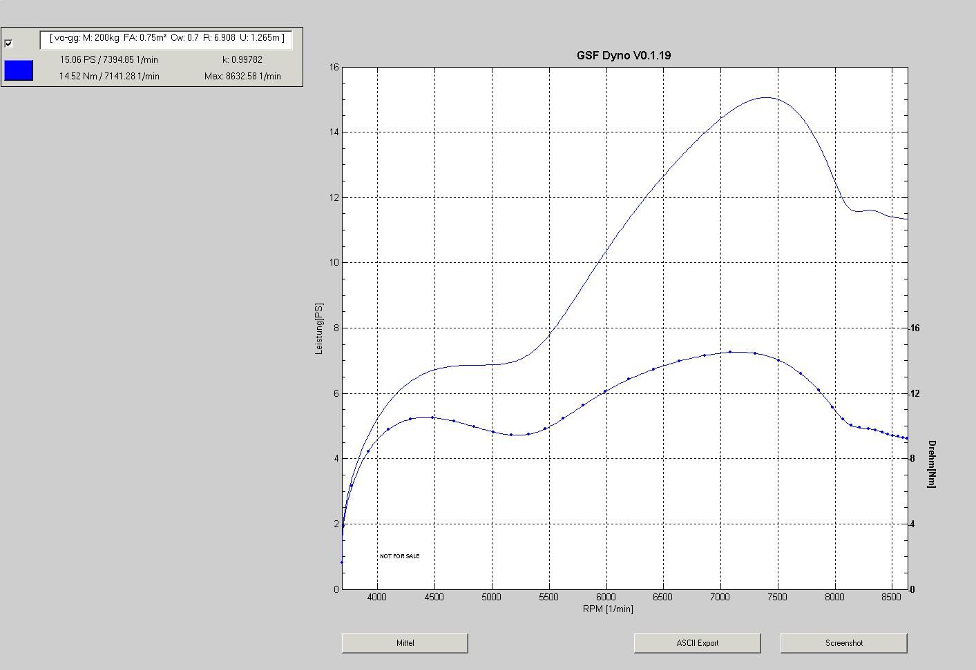

  • GSF-Dyno/SIP-Dyno, bringt das was?
    • kmetti
    • September 8, 2012 at 02:51
    Hallo nachbrenner,
    ich hab sie eigentlich in den Screenschrott übernommen:
    M: 200 kg
    FA: 0,75 m2
    cw: 0,7
    R: 6,908
    U: 1,265 m
    FA und cw sind natürlich nur eine grobe Schätzung. Ich kenne gandisgarage ja nicht persönlich. Du hast vielleicht eine etwas größere Stirnfläche angenommen wodurch das gleiche Soundfile etwas mehr Leistung "repräsentiert" ...
    Vielleicht kommt er auch auf 16 PS ;)
    Gruß, Klaus
    • kmetti
    • September 6, 2012 at 08:44
    Hallo gandisgarage,
    mit dem Reifen werden aus dem Soundfile dann ca 15 PS:
    Gruß, Klaus
    • kmetti
    • September 5, 2012 at 20:52
    Zitat von gandisgarage
    shice da hab ich mich vertan ist 1265
    Hallo gandisgarage,
    1265 ist aber auch ziemlich exotisch. Was ist das für eine Reifengröße?
    Gruß, Klaus
    • kmetti
    • September 5, 2012 at 16:16
    Hallo gandisgarage,
    die letzten Aufnahmen sind sehr schlecht. Es gibt ein Stück Kurve und dann verliert es sich in Rauschen.
    Die von nachbrenner gezeigte Kurve ergibt sich im Dyno so oder so ähnlich je nach gewählten Parametern für Luftwiderstand und Stirnfläche. Allerdings sehen die WAV-Files auch etwas seltsam aus. Die Aufnahme macht Sprünge als ob sie geschnitten wäre oder eventuell die Kupplung rutscht ...
    Was ist das für eine Reifengröße mit 1,426 m Umfang?
    Gruß, Klaus
