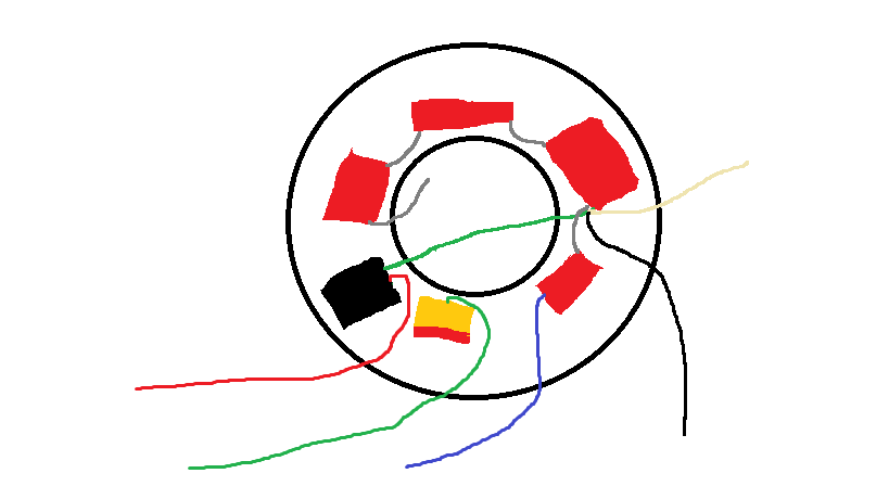

Hallo Vespagemeinde,
wie schon die Überschrift vermuten lässt, geht bei mir gar nix mehr, jedenfalls mit meiner Zündung nicht!
Zündgrundplatte liegt jetzt ausgebaut bei mir auf dem Tisch. Mit Ohmmeter und Vespabibel ausgestattet gings dann ans losmessen.
Achja, die Kabel die von der Zündung weggehen sind zwar nicht durchgeschmorrt, dennoch fehlt ihnen an vielen Stellen Isolierung und die Isolierung hat eine Butter ähnliche Konsistenz, dh. die Kabel müssen wohl ziemlich heiß geworden sein.
Vespabibel schreibt folgende Werte vor:Zwischen grünem und weißem Kabel: 430 + - 30 Ohm
Zwischen rotem und weißem Kabel: 56 + - 5 OhmZwischen grün und weiß: passts
Zwischen rot und weiß: 113 Ohm !ABER, meines Erachtens ist das die Verbindung über das Pick Up und da passt der Wiederstand 113 Ohm wieder ?!
Zum Thema nichts geht mehr schreibt Vespabibel:
"Kurzschluß oder Stromunterbrechung in den Niedersapnnungsspulen des Lichtmaschienenstators"Naja auf jeden Fall dacht ich mir mess ich mal den Stator durch, doch jetzt zum eigentlich Problem wo setz ich da an bzw. wie viel Ohm solltn da anliegen
Hier noch eine kleine Skizze als Anhang
