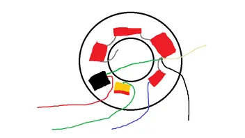

Naja auf jeden Fall dacht ich mir mess ich mal den Stator durch, doch jetzt zum eigentlich Problem wo setz ich da an bzw. wie viel Ohm solltn da anliegen ![]()
Hier noch eine kleine Skizze als Anhang ![]()
