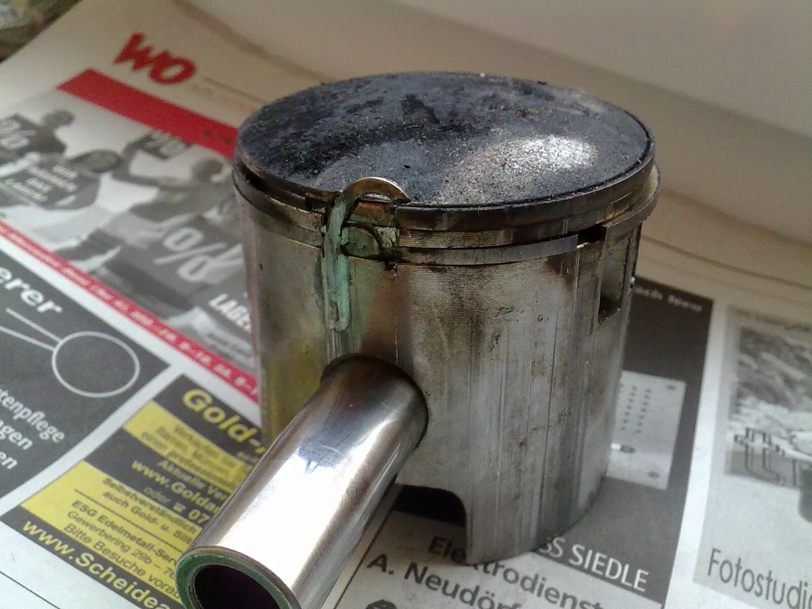

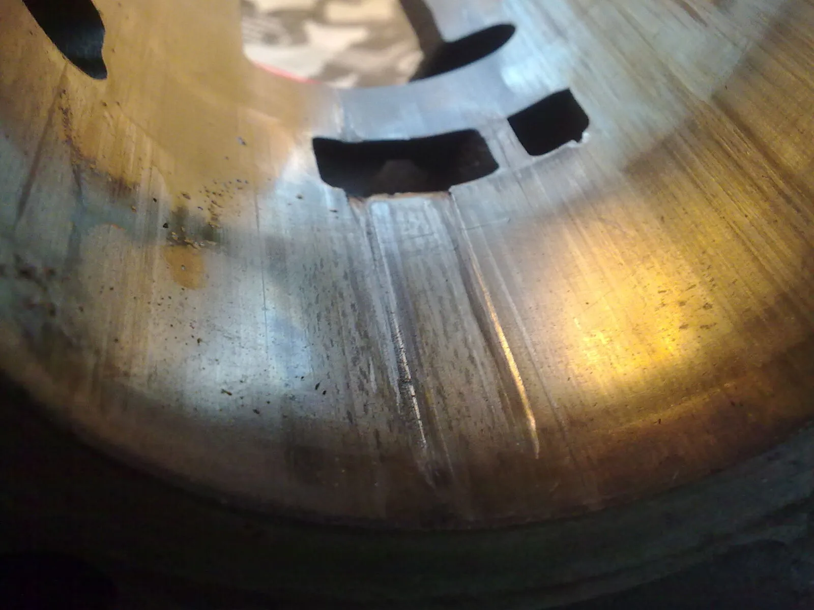

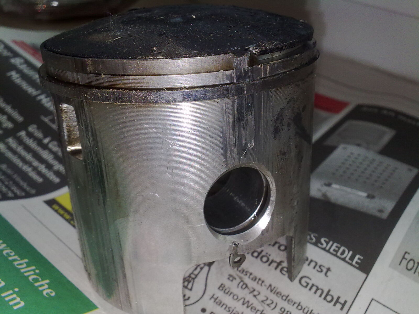

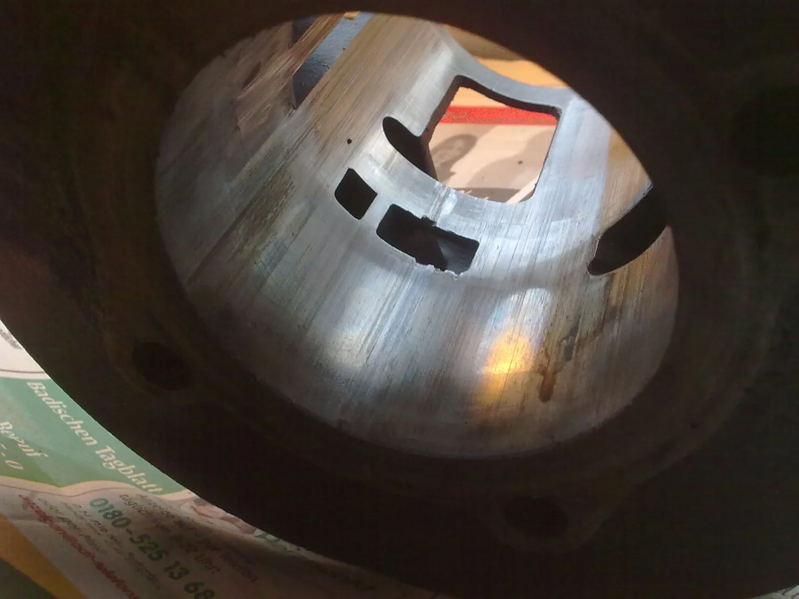

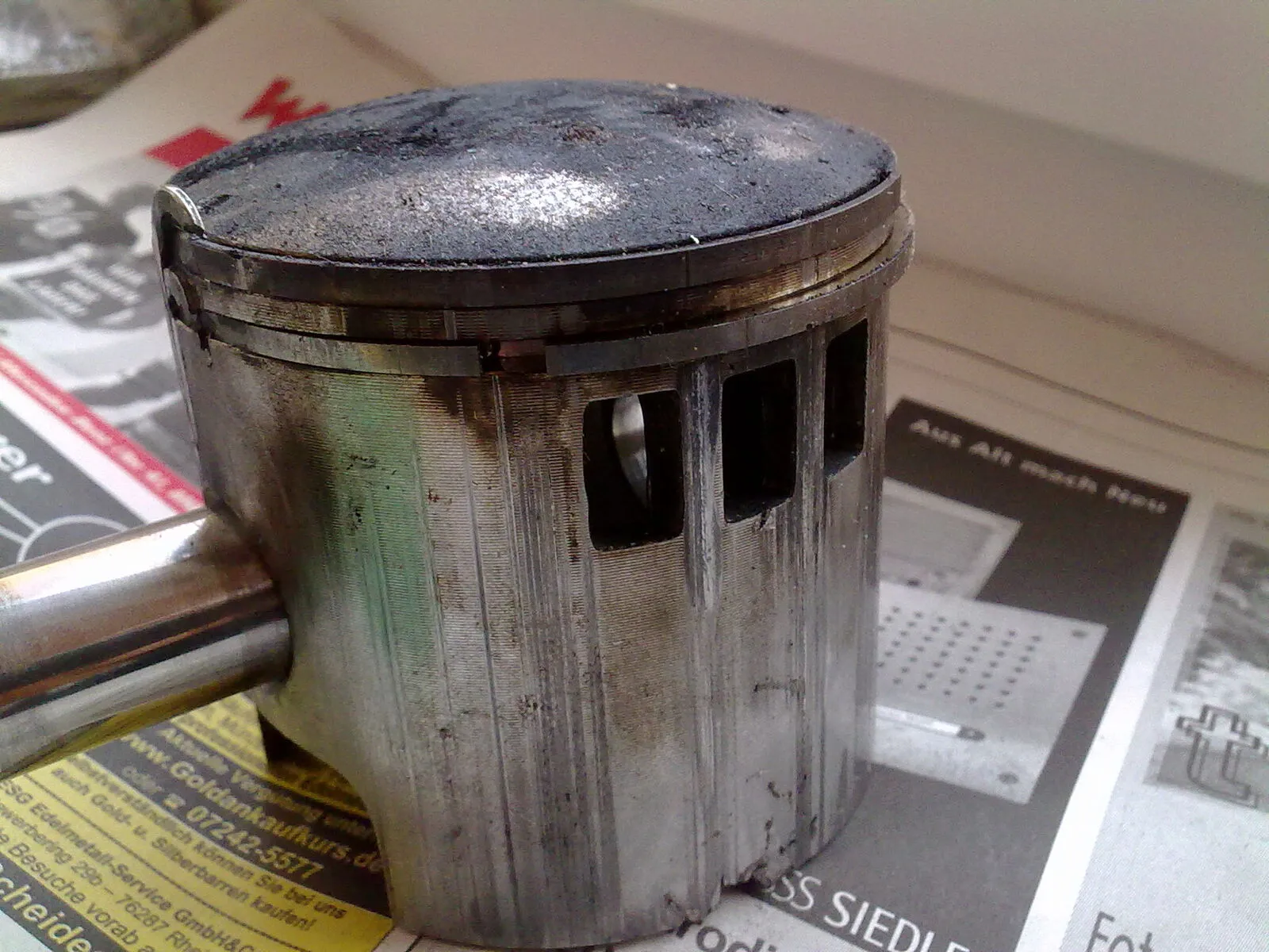

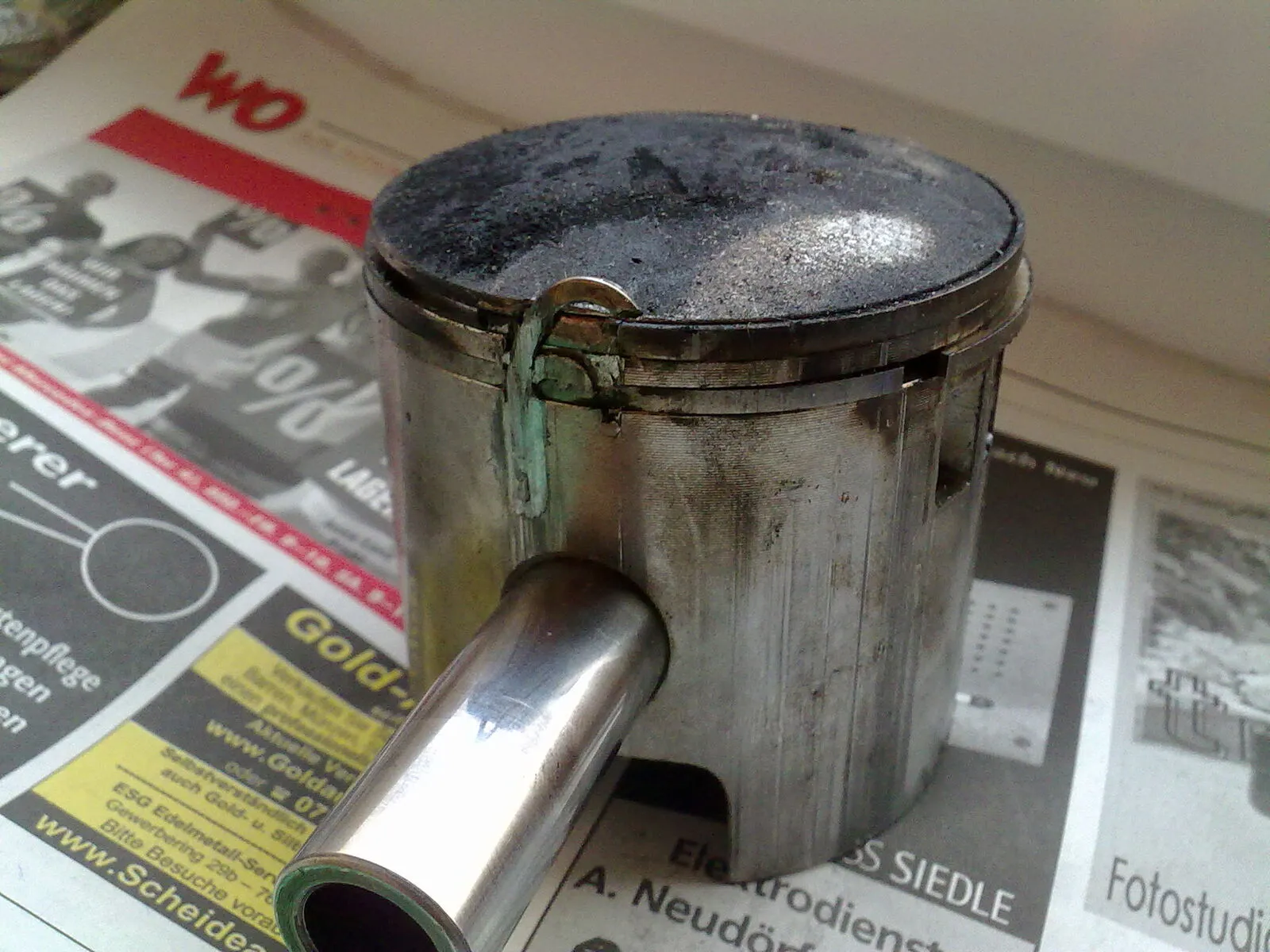

ich bin auch ein Opfer eines klemmenden Kolbens.
Ich sag gleich dazu: Ich hab die PX zusammen mit dem DR gekauft.. (also nicht selbst eingebaut)

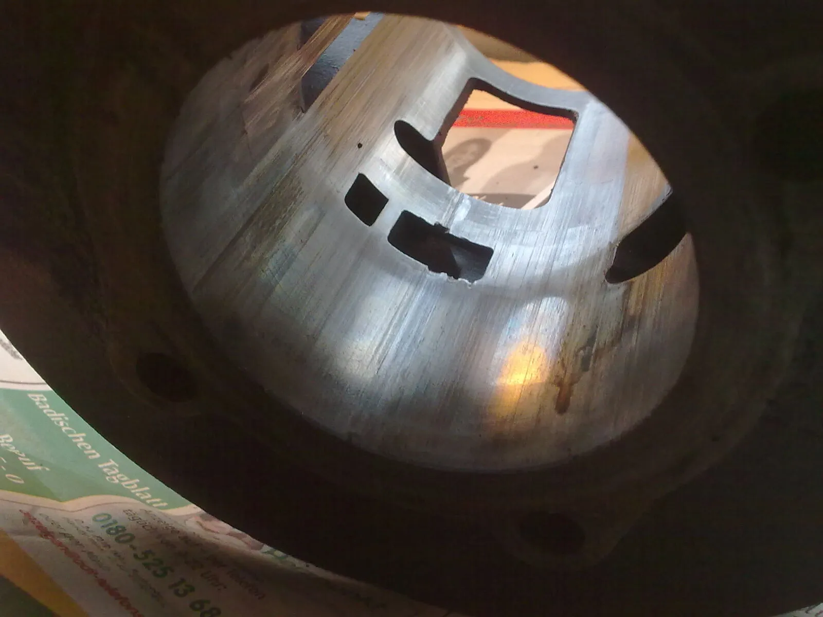

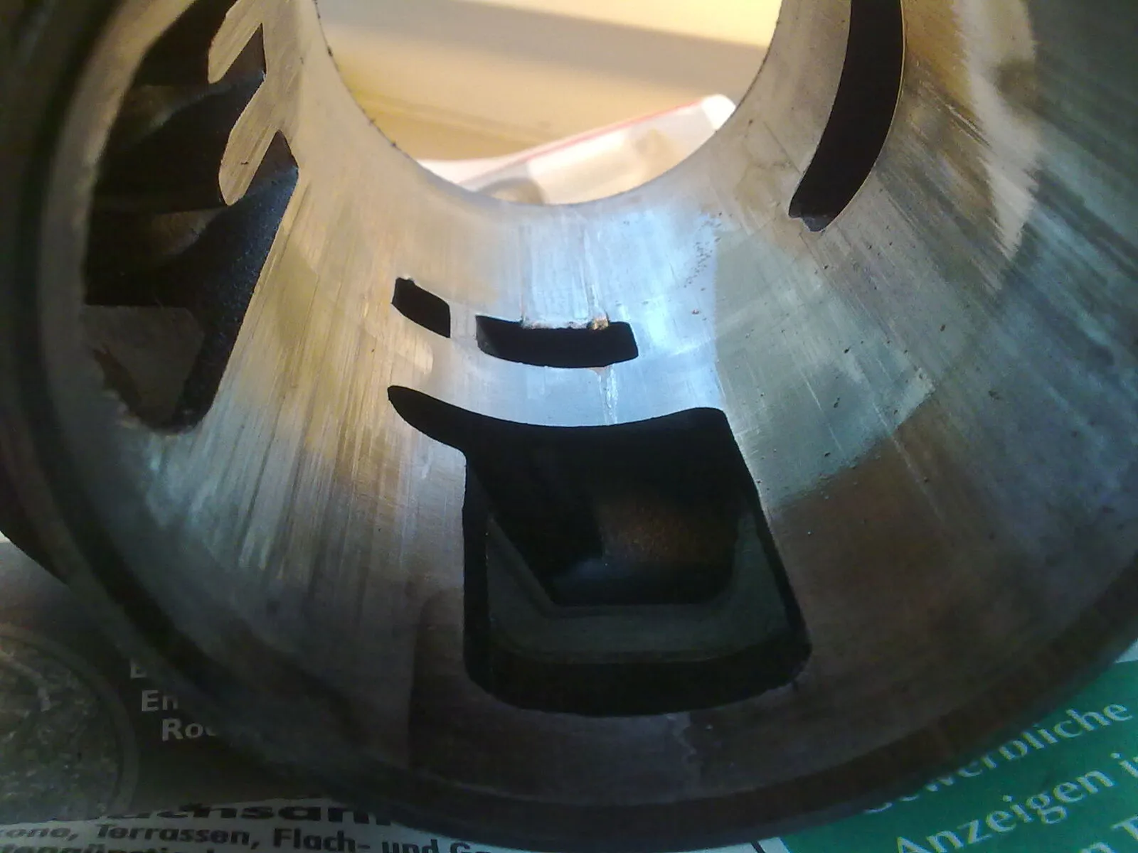

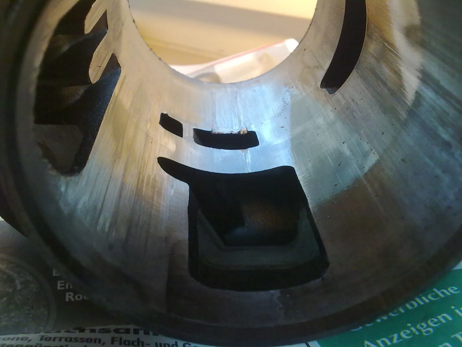

Hier mal ein paar Fotos vom Zylinder:
was ist von dem Macken zu halten?

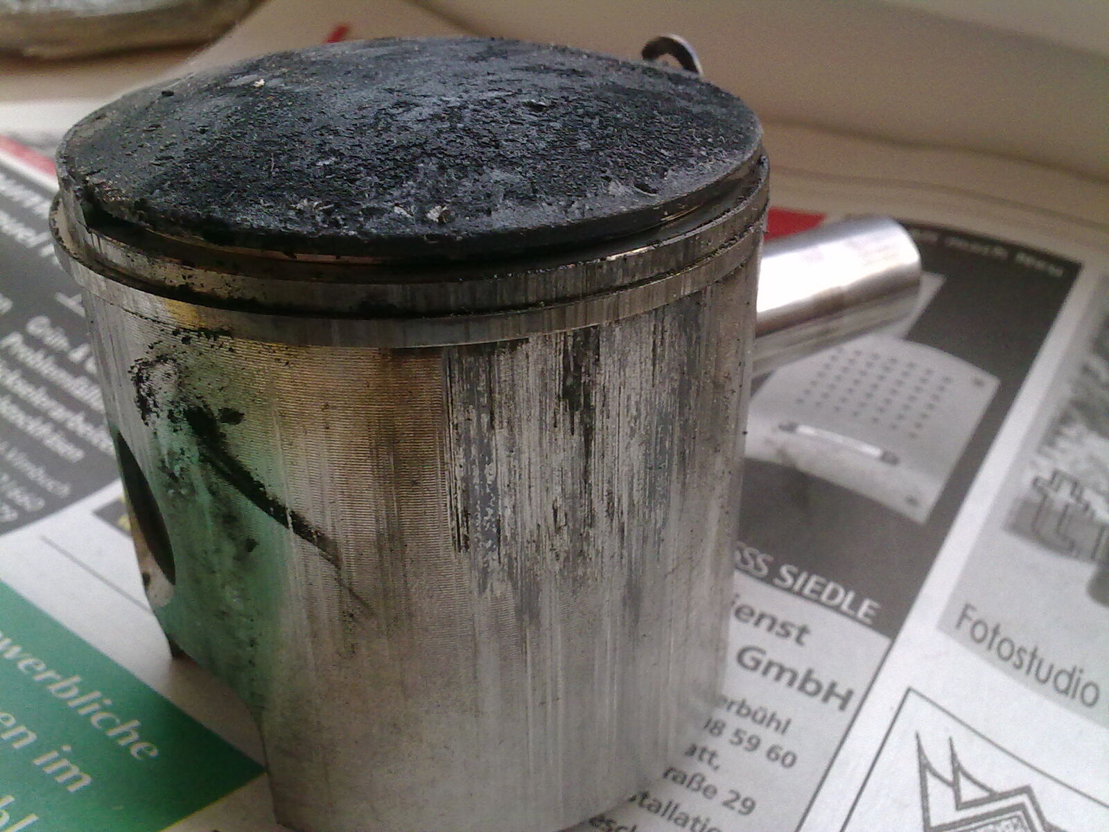

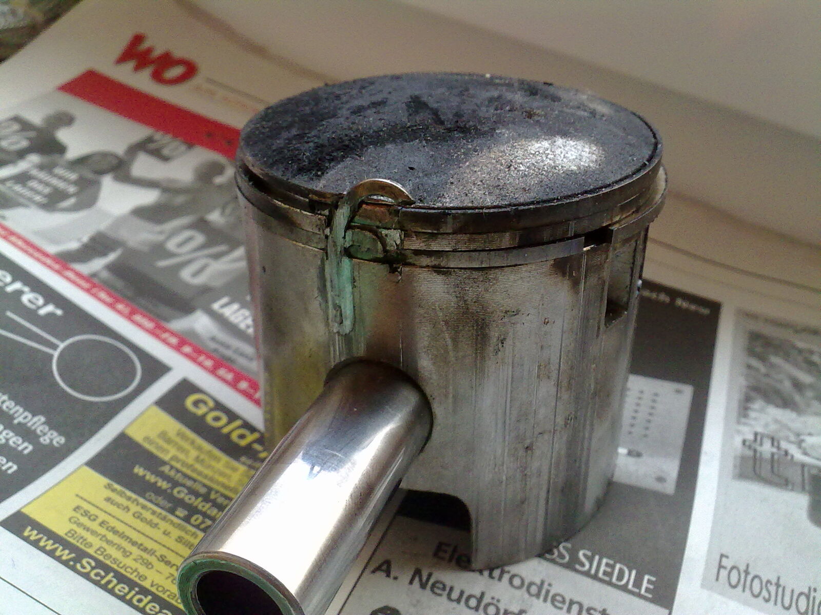

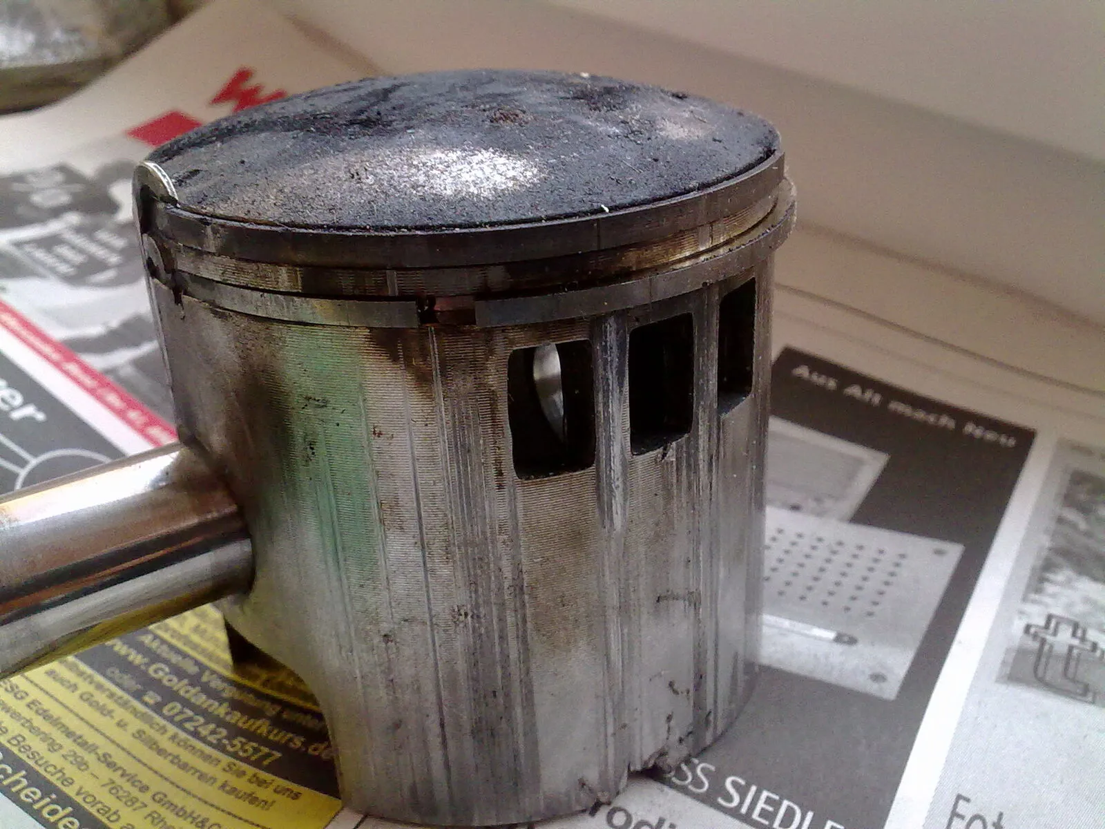

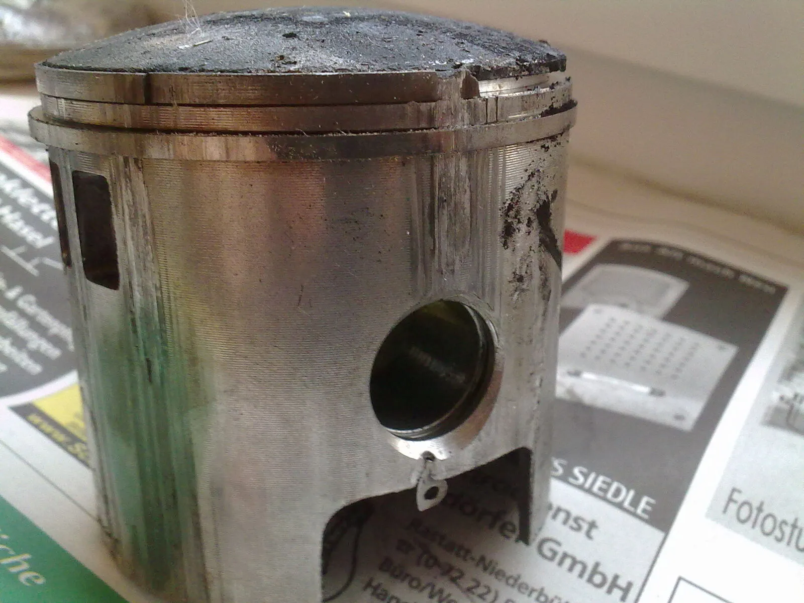

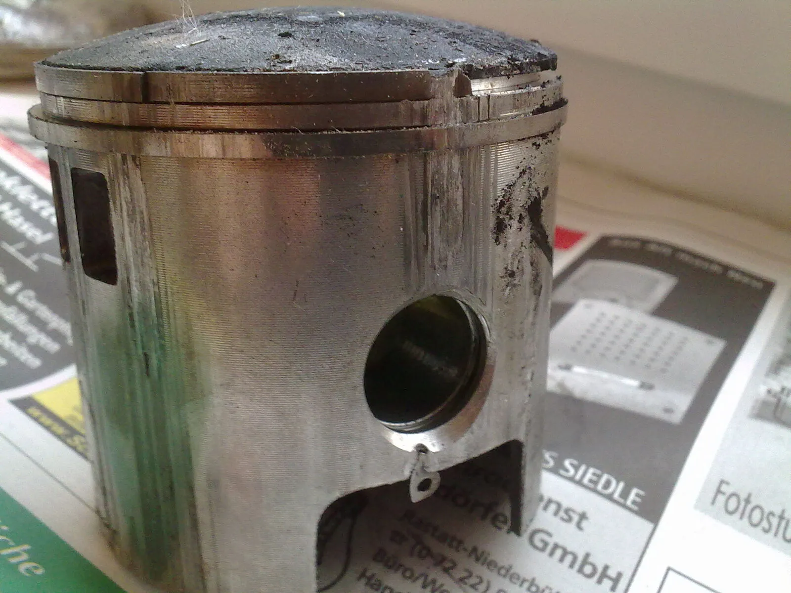

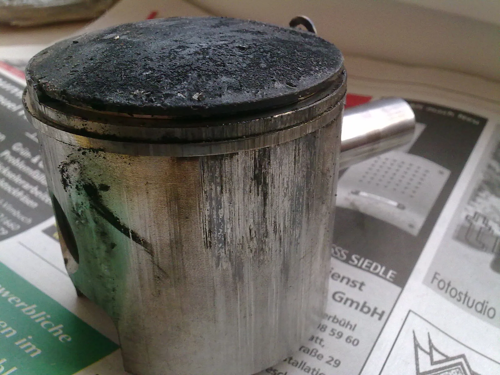

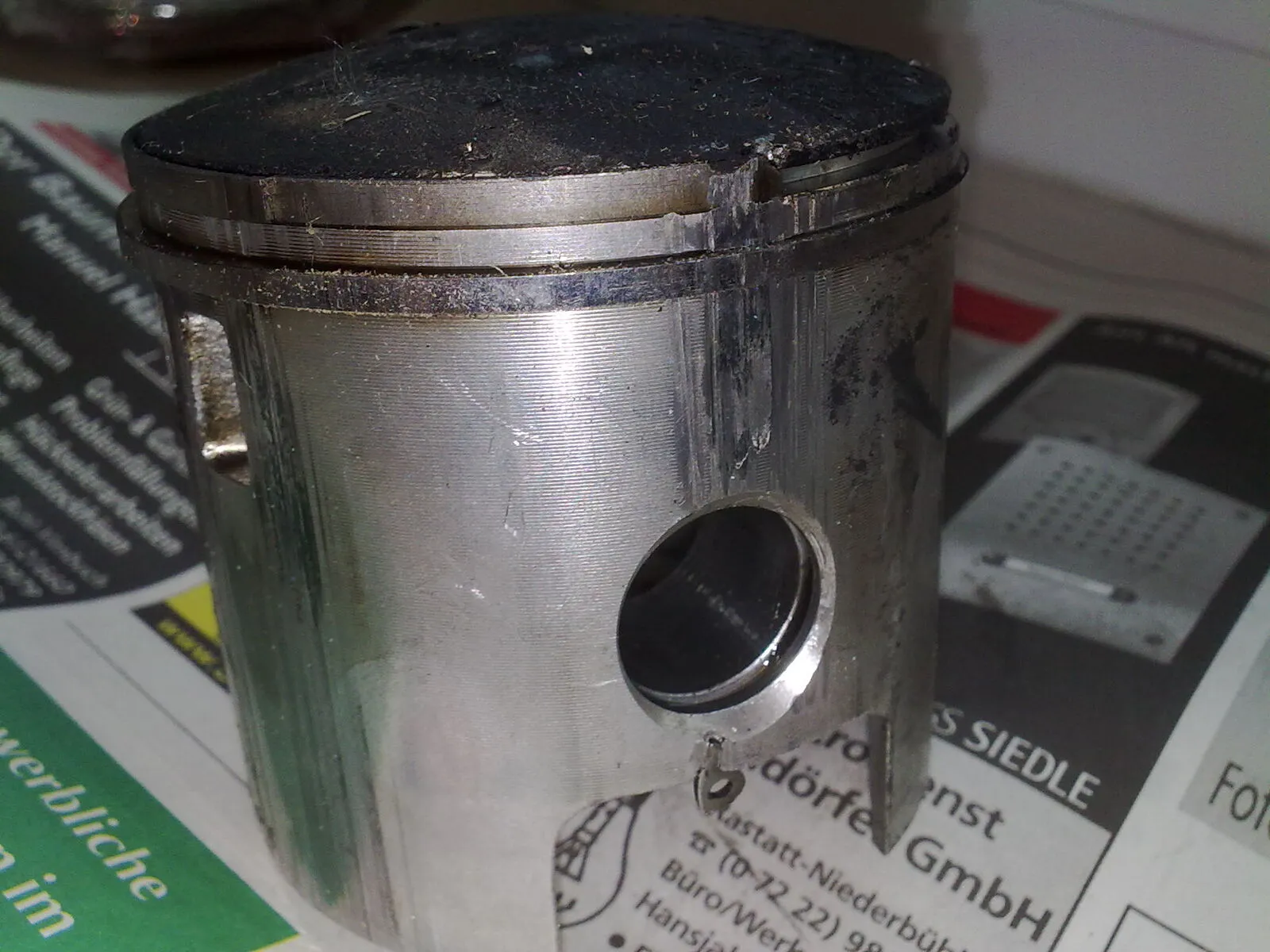

ist der noch brauchbar? Muss ich den honen lassen? wo kann man das günstig machen lassen? Ich habe heute mit einer Firma in Gaggenau telefoniert, die wollen ca. 70€. Das erscheint mir recht viel. Da wäre ich mit einem neuen ja kaum teurer!Der Kolben ist übel zugerichtet, da brauche ich sicher einen neuen, frage mich nur was den so zugerichtet hat:
was haltet Ihr davon?
Ralf
