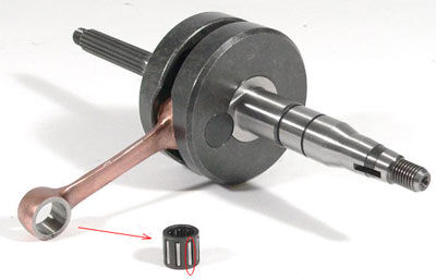

hatte genau das gleiche "nageln" bei meiner pk xl2.
bin einfach weitergefahren und hatte dann einen kolbenfresser.
ursache war eine nadel, die sich aus dem kolbenbolzenlager geloest hatte und
im Zylinderraum dann alles putt gemacht hat.
hab dir mal n bild gemacht
wuerd den zylinder aufmachen und das lager checken ! viel glueck/spass

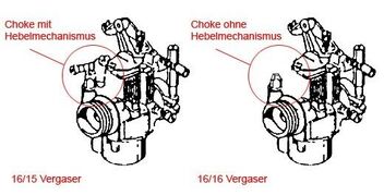

Der 16/16 Gaser ist ja eigentlich fuer die XL1 vorgesehen,
habe die jetzt nun auf meine XL2 draufgemacht.
Da sie ein anderes Chokesystem hat (XL2 Hebelmechanismus) muesste ich den Gaser ein wenig modifizieren. hat jemand schon Erfahrung damit gemacht ? -

jetzt die diagnose :
vorbesitzer ein 85 ccm polini zylindersatz eingebaut.
vom kolbenlager hat sich eine nadel geloest und war im brennraum vom zylinder und hat den zylinderkopf leicht beschaedigt und ist dann in kleinteilen wohl zwischen zylinderwand und kolben wieder nach unten durch gepleut worden.
habe einen neuen dr 50ccm zyli drauf gemacht und sie laeuft jetzt wieder.
allerdings das klingelnde geraeuch ist immer noch da. wie als wenn mein eine nadel in einer metalldose schuetteln wuerde.
vermute das teile von der nadel immernoch im motorraum sind. muessten die nicht schon so klein geschreddert sein, das sie durch den auspuff ausgespuckt werden ?
