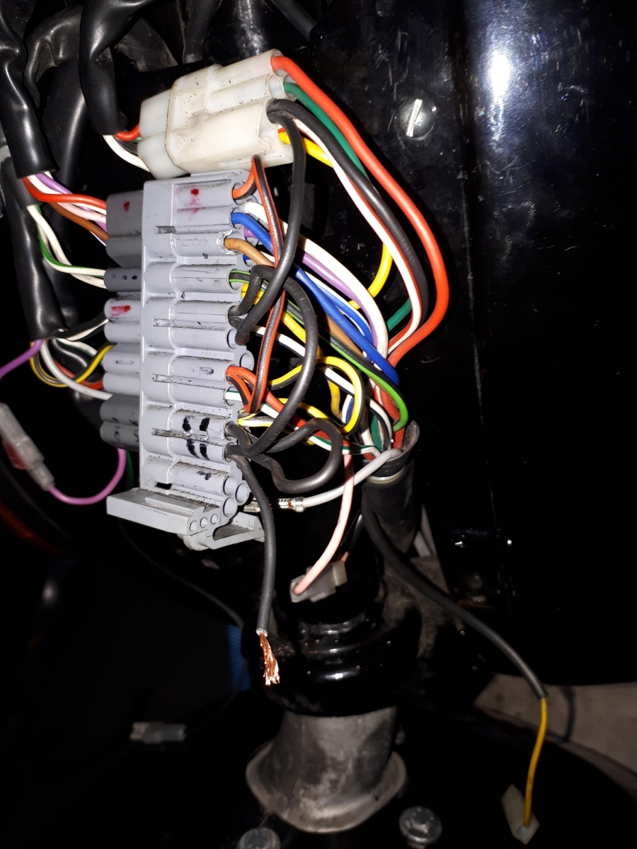

Beiträge von fredl
    Hab mir hier tatsächlich selber ein Ei gelegt. War Blödsinn, die beiden zu verbinden, sind für Extras oder bei der PX200 für einen Anlasserschutz.
    Regler hab ich wegen dem Birnenproblem bereits neu gemacht.
    Jetzt muss erstmal wieder alles vernünftig verkabelt werden, dann machts erst Sinn, sich um den Rest zu kümmern.
    Danke für eure Hilfe!

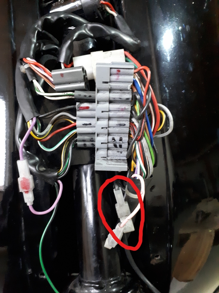

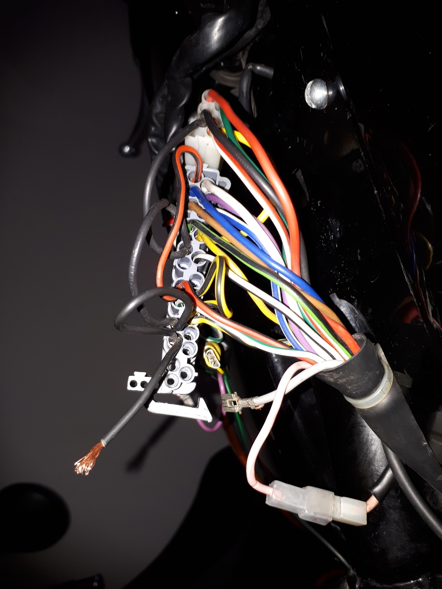

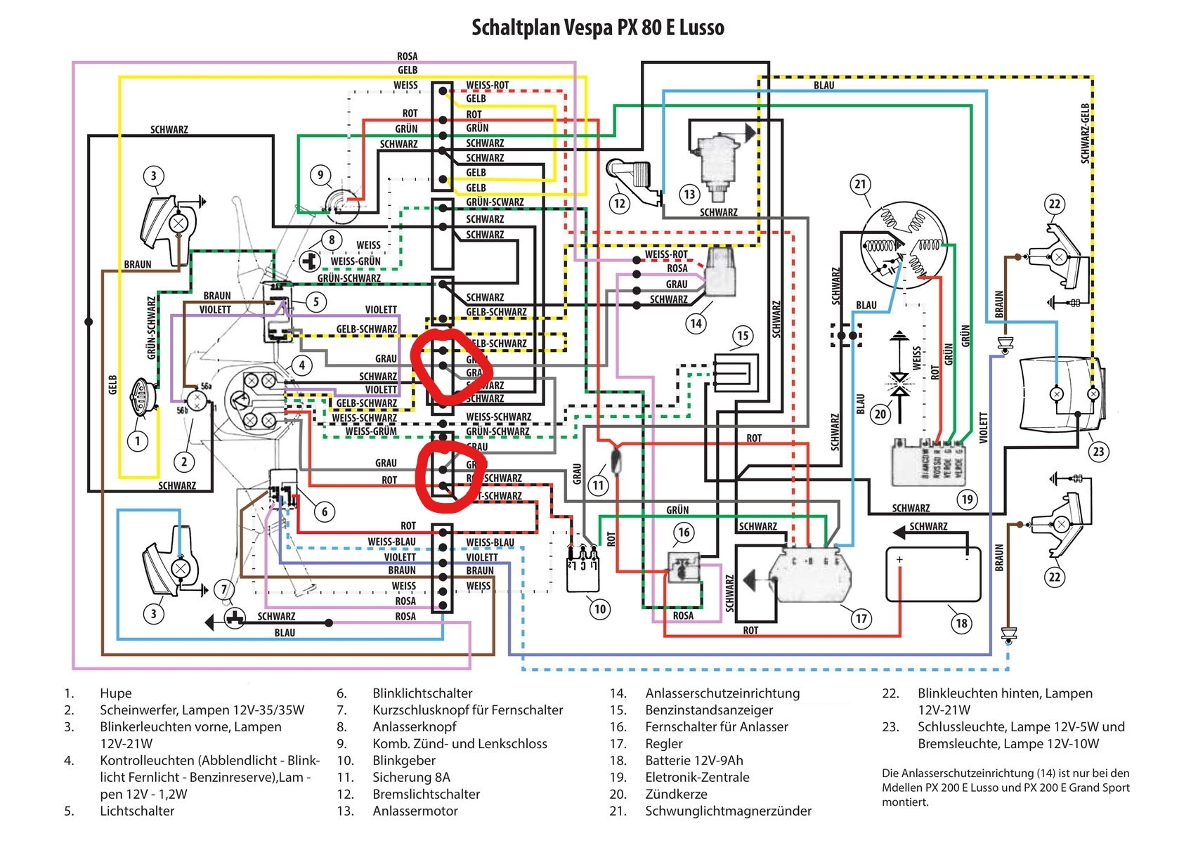

    Hab in den Kabelbaum meiner PX Lusso von 1994, mit Batterie und Anlasser, einen Hund reingebracht..

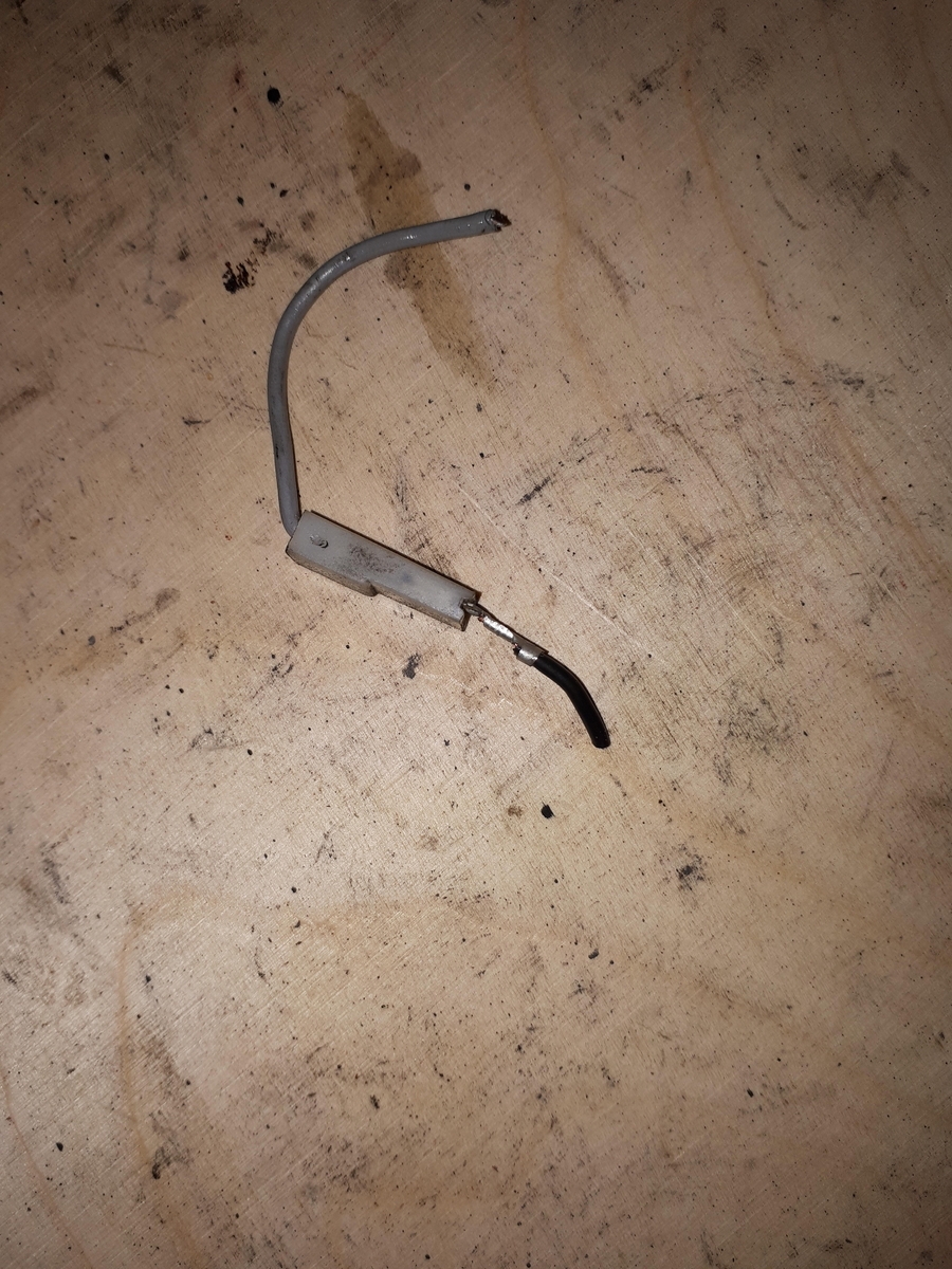

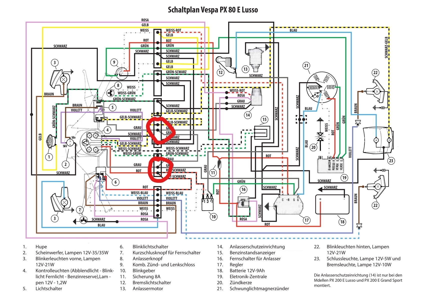

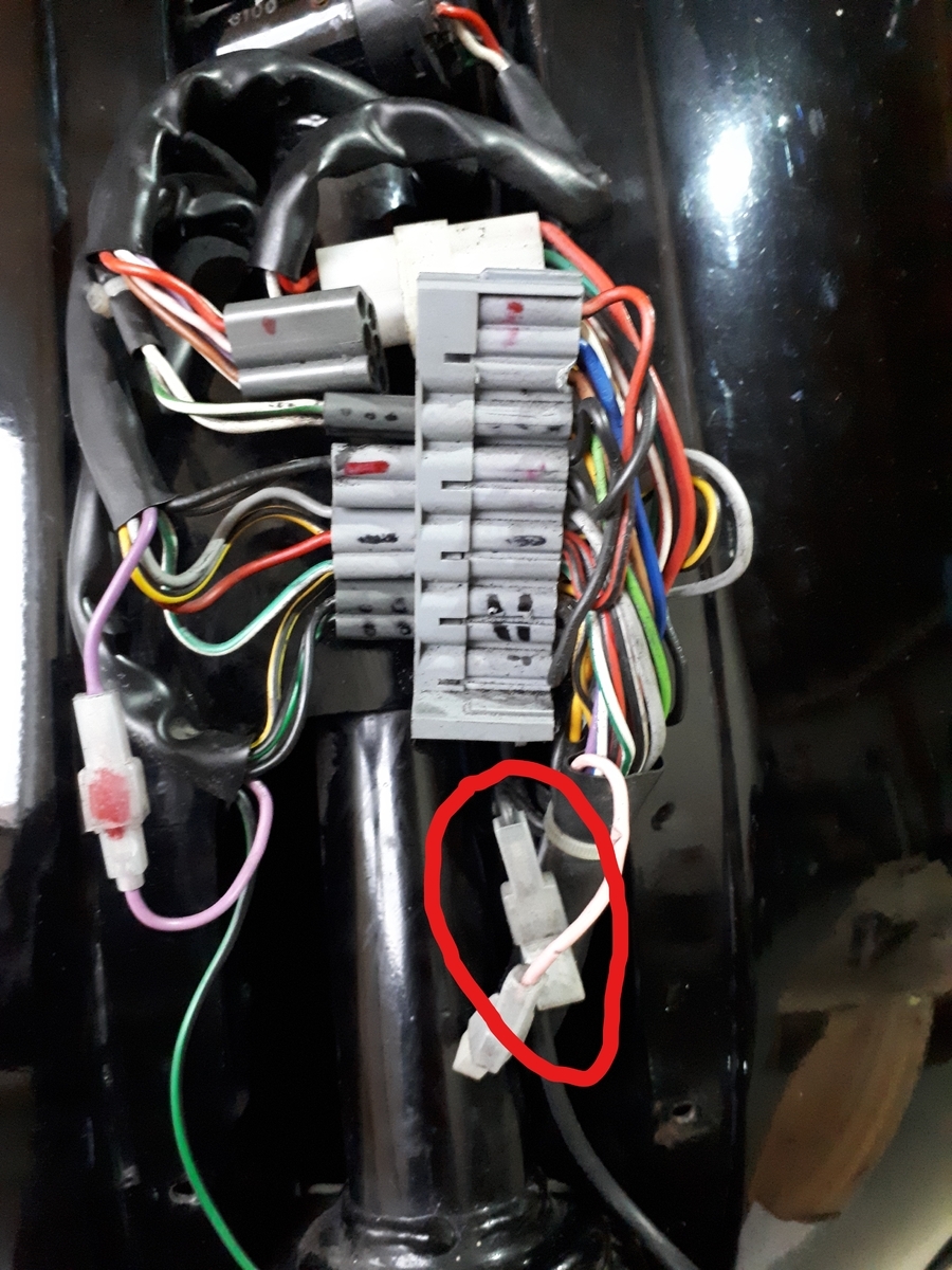

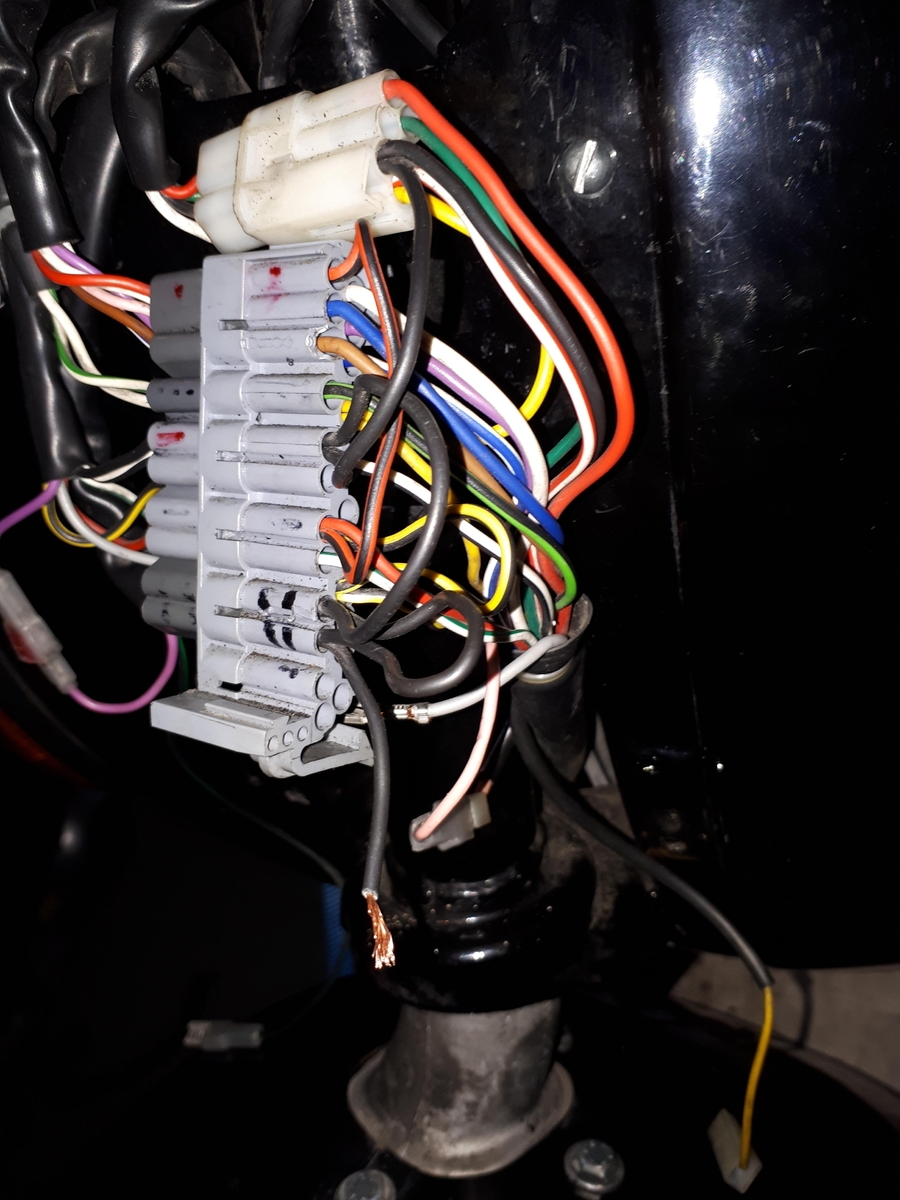

    Weil ständig mein Licht durchgebrannt ist, hab ich u.a. die Stecker unter der Kaskade gelöst und mit Kontaktspray behandelt. Beim Zusammenstecken haben sich die im Plan gekennzeichneten Kontakte (die Brücken) gelöst. Weil ich die ums Verrecken nicht mehr in den Stecker gebracht hab, wollt ich die linke und rechte Seite der Steckerleiste mit Flachsteckern verbinden (gemeint sind die grauen Drähte). Die Steckverbindung auf den beiden unteren Fotos hab ich entfernt (der graue ist aus den rot eingekreisten Brücken entsprungen) und wollt den schwarzen einfach mit in den Flachstecker klemmen. Dann gehen aber sämtlich Lichter aus. Wenn ich den Plan richtig verstehe, ist der schwarze Draht ja auch Masse und die grauen, die ich verbinden wollte "+". Dann wärs ja auch klar, dass nix mehr geht. Lass ich den Draht einfach weg (Foto oben) funktionieren die Lichter, aber die Hupe geht nur ganz leise.

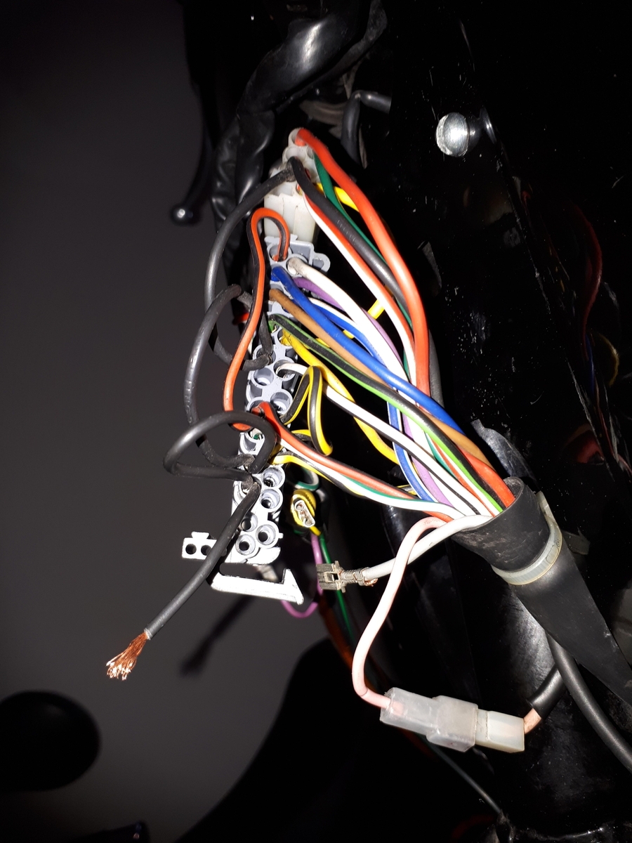

    Kann mir jemand sagen, wo dieser schwarze, einsame Draht hin muss? Falls das jemandem weiterhilft, der war mit dem weißen Kabelbinder (Foto oben links am Besten zu sehen) am Kabelbaum fixiert.
    Seh im Plan auch keine Stelle, wo ein schwarzer mit einem grauen Draht verbunden wär.
    Wär echt spitze, wenn jemand meine Erklärung versteht und mir sagen könnt, wo ich den schwarzen hinmachen soll.
    Vielen Dank schon mal und noch einen schönen Sonntag!

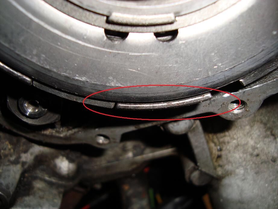

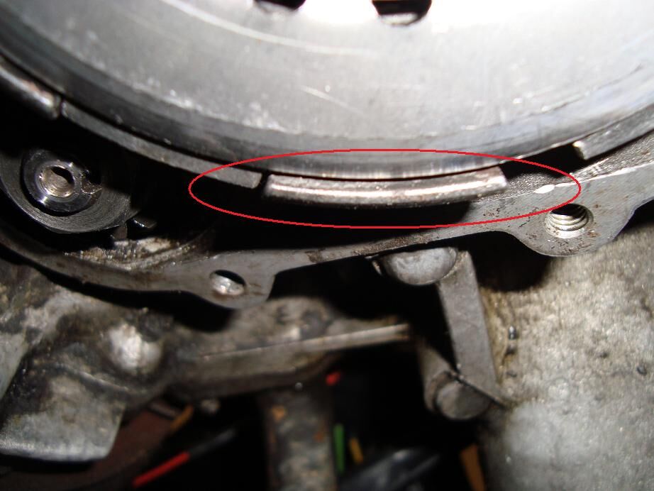

    Also so wie ich das sehe (heisst aber noch lange ned, dass es auch so ist...), hat die ganze Kupplung einfach zu viel Spiel. Ich mein, ich kann das ganze Kupplungspaket im Käfig ein paar mm bewegen. Hab mal 2 Fotos in den jeweiligen Stellungen gemacht, sagt mir mal bitte, ob das so sein kann.... Denk halt einfach, dass mir die paar Millimeter abgehen, um die Druckplatte zu drücken, wenn ich den Hebel beweg.
    Hm, da wirst vermutlich recht haben.
    bei mir ist s halt so, dass ich das ganze Kupplungspaket ein paar mm hin und herschieben kann. die Druckplatte ist drin ja, und der Duckpilz, wie er wohl heisst..., ist auch drinnen und bewegt sich auch einwandfrei, wenn ich den Hebel drück.. Sooo viele Probleme für einen blutigen Anfänger.... :+4
