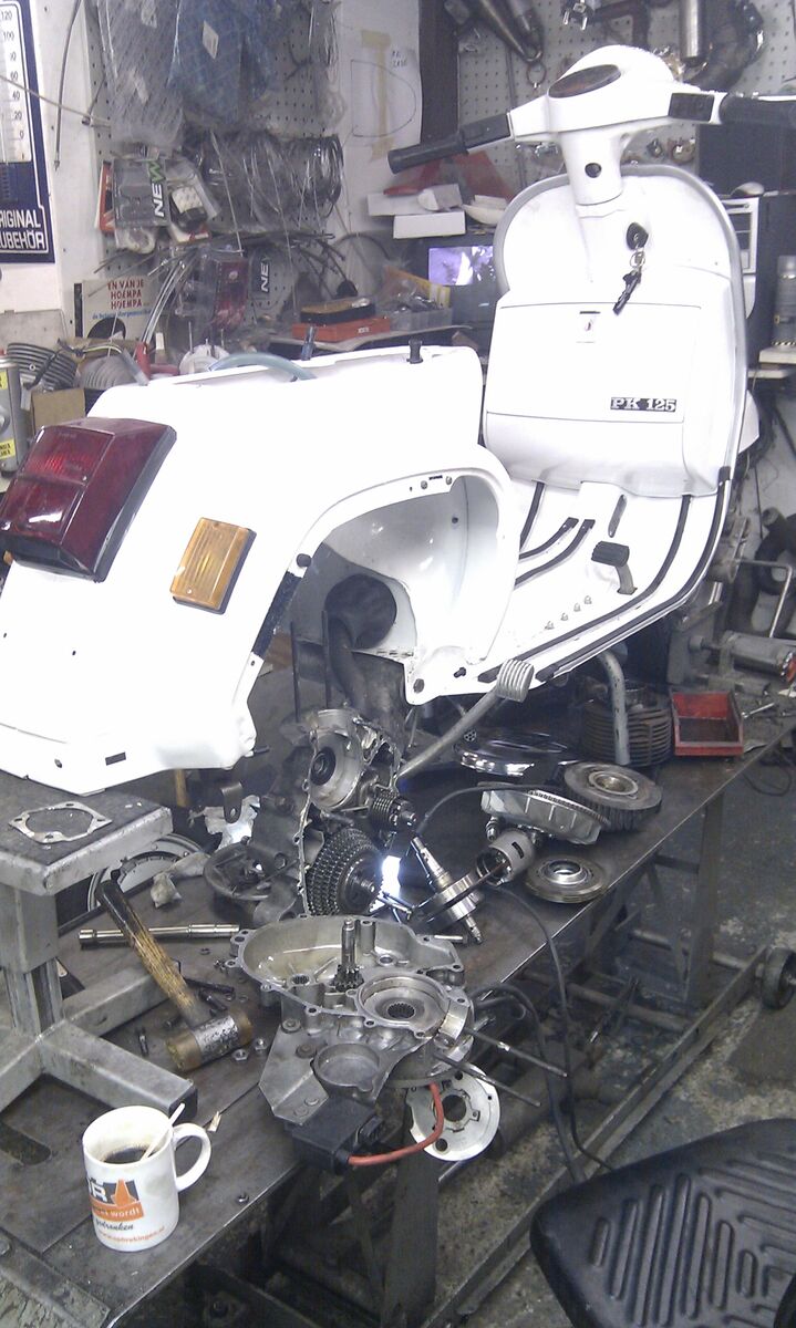

danke für den tip! mist, dass ich den motor spalten muss! und das, obwohl nix frisiert ist an der pk125. ich dachte das passiert nur bei getunten teilen.
hallo,
ich habe gerade eine neue feder in meine pk125 verbaut. jetzt sehe ich auf einmal, dass die kupplung spiel hat. meiner meinung nach muss das so sein, da waren auch drei federn auf der unterseite, aber ich bin mir eben nicht mehr ganz sicher. weiss jemand, ob das normal ist, oder ob ich einen neuen korb verbauen muss?

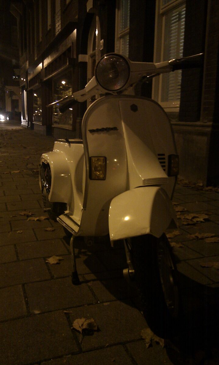

Gestern ist mein PK125XL geklaut worden. Ich habe sie letztes Jahr in Deutschland gekauft, komplett restauriert und nue weiss pulverbeschichtet. Des weiteren habe ich schöne Fussleisten und eine Sitzbank von einer PK S montiert.
Die Chassisnummer ist VMX6T0030402 und das Nummernschild war 42-MB-XZ.Ich denke nicht, dass sie zurückgefunden wird, aber man weiss ja nie.
Grüsse aus Amsterdam,
Christian -

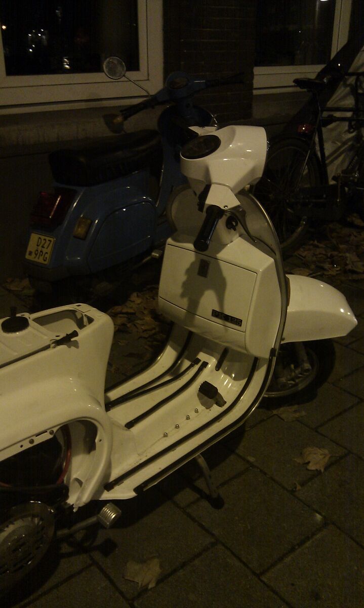

ich habe eine total durchgerostete pk-s. letzte woche habe ich einen gut erhaltenen pk xl (1) frame gekauft. kann ich ohne probleme die lenksäule einer pk-s auf den pk-xl-frame montieren? oder gibt es noch andere schwierigkeiten? die seitendeckel muss ich etwas anpassen, aber die krieg ich schon passend.
für jegliche tips bin ich sehr dankbar...

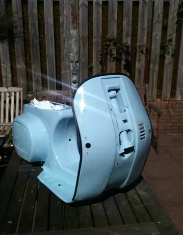

Draht oder so ähnliches brauchste nicht.Das nächste Loch zum Erfassen des Kabelbaumes wenn Du ihn bei der Lenksäule hineinschiebst ist die Fußbremsaufnahme.Von dort dann weiter unter den Sitzbank-Tankbereich,wo der Vergaser dann seinen Platz hat.Kann man alles mit den Fingern erreichen.So dann auch mit den Bowdenzügen verfahren.Immer schön langsam und nicht mit Gewalt,wenns nicht weitergeht lieber nochmal etwas zurückziehen und von neuem einschieben.Viel Glück
Naja, Löcher fummeln ist nicht jedermanns sache. Von hinten alte Bowdenzughülle einschieben, Kabelbaum dran tapen, dann wieder zurückziehen. Die Anschlüsse für die Fußbremse aus den Loch heraus holen, den Anschluss für den Motor in das Loch schieben, und den Kabelbaum auf der rechten Seite (in Fahrtrichtung) an der seite hochführen. Die nächste Verzweigung liegt hinten in der nähe des Stoßdämpfers, von da die Kabel zu den Blinkern und zum Rücklicht verlegen. Der Rest des Baumes auf der linken Seite runter zu der Durchführung zue Elektrik. Hast Dzu schon die Dämm-matten eingeklebt? Die Gummis in den Durchführungen nicht vergessen.
super, vielen dank! ich werde nächste woche beginnen... die dämm matten habe ich noch nicht eingeklebt... muss ich auch noch machen...

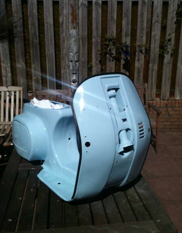

ich habe mir eine komplettzerlgegte, aber bereits gesanstrahlte und lackierte PK50XL gekauft. Motor undso dürfte kein problem sein, aber ich habe noch nie einen kompletten kabelbaum verlegt. Das problem ist, dass er schon draussen ist, also ich habe kein draht um ihn einfach zurück zu ziehen... Hat jemand tipps für mich?
Besten dank im voraus,
Chrsitian
