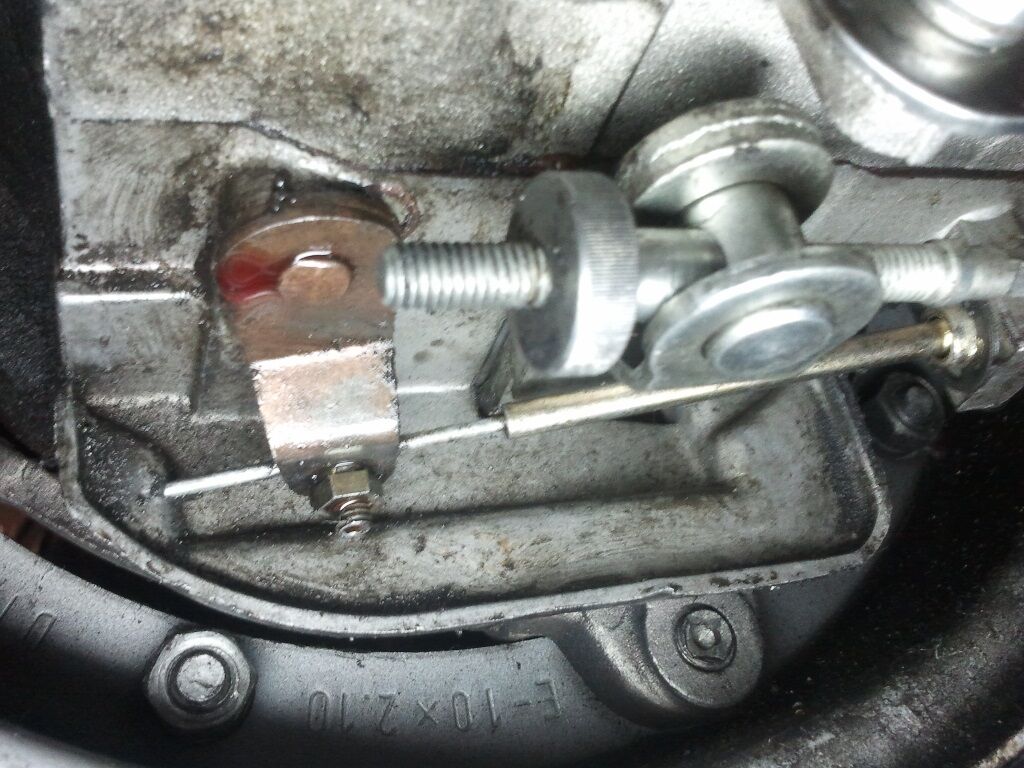

ok, aber nochmal meine frage: wie erfolgt die mechnische umsetzung auf die welle, wenn ich den schaltgriff auf neutral stelle? seilzug? die welle wandert ja nicht nach lust und laune durch die gegend
das ist ja auf dem foto ganz schön zu erkennen. aber wie erfolgt denn die "impulsübertragung" vom schaltgriff (neutralstellung) auf die welle? da könnte es doch sein, dass die welle nicht bzw. nicht ausreichend weit zurückgeschoben wird, oder?
Die Schaltung rein oder raus darf nur im Leerlauf betätigt werden, denn da wird, ohne Kupplung ein Gang rein oder raus geschaltet. Wenn deine Vespa dann einen Sprung macht, ist die Fliehkraftkupplung nicht in Ordnung, Federn kaputt oder ausgeleiert
den sprung macht sie nur dann, wenn der motor zu stillstand kommt, was ja auch bei eingekuppeltem zustand normal ist. dauerhaft drin lassen, will ich sie eigentlich nicht. das auskuppeln erfolgt doch bestimmt mittels seilzug o.ä.. kann es sein, dass ich da was nachstellen muss? wenn ja, wo?
wenn deine leerlaufdrehzahl zu hoch ist hast du probleme auf null (neutral) zu stellen
die leerlaufdrehzahl ist m. E. nach ok, ich vermute mehr, dass die übertragung des kupplungsgriffs nachgestellt werden muss. das funktioniert doch bestimmt über einen seilzug, oder? hat da einer von euch erfahrungen?
