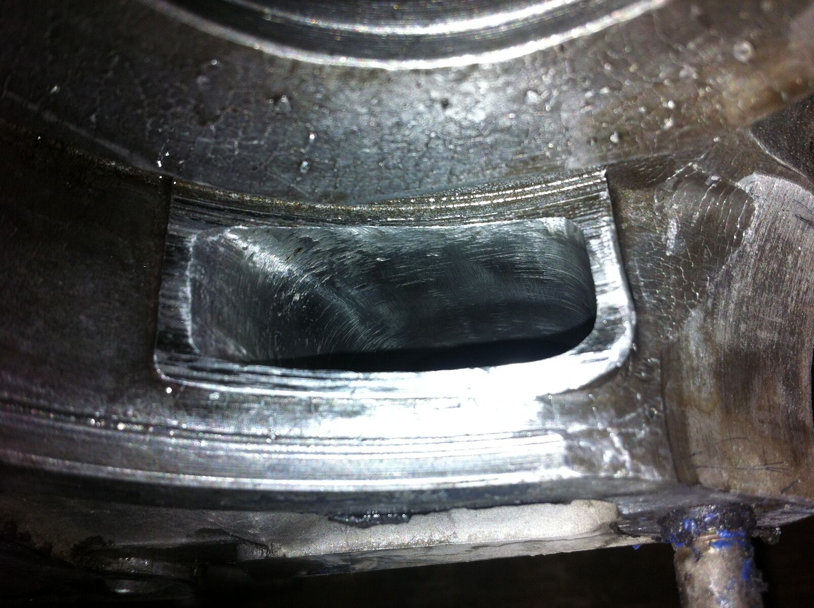

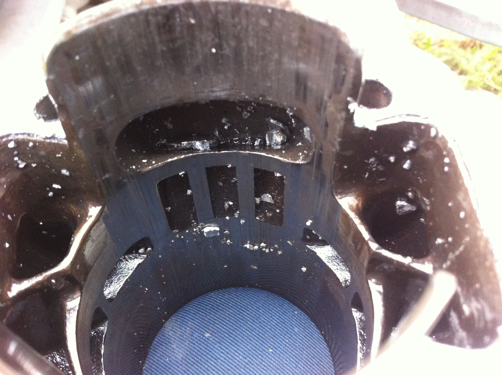

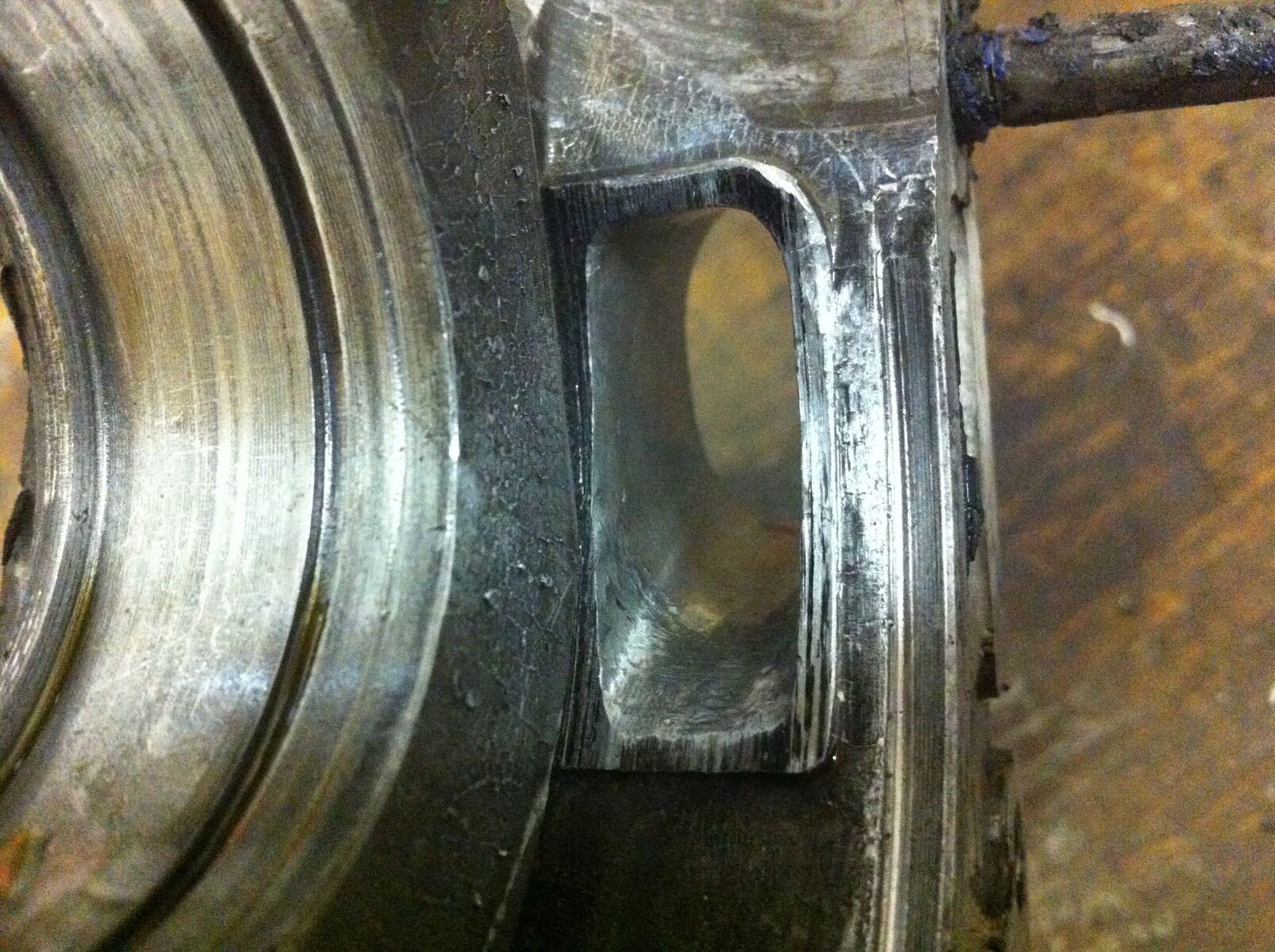

Frage 3. ist es sinnvoll die Steuerzeiten/ ÜS zu bearbeiten? welche Zeiten sollte ich anpeilen?Hier noch ein Bild vom Opfer

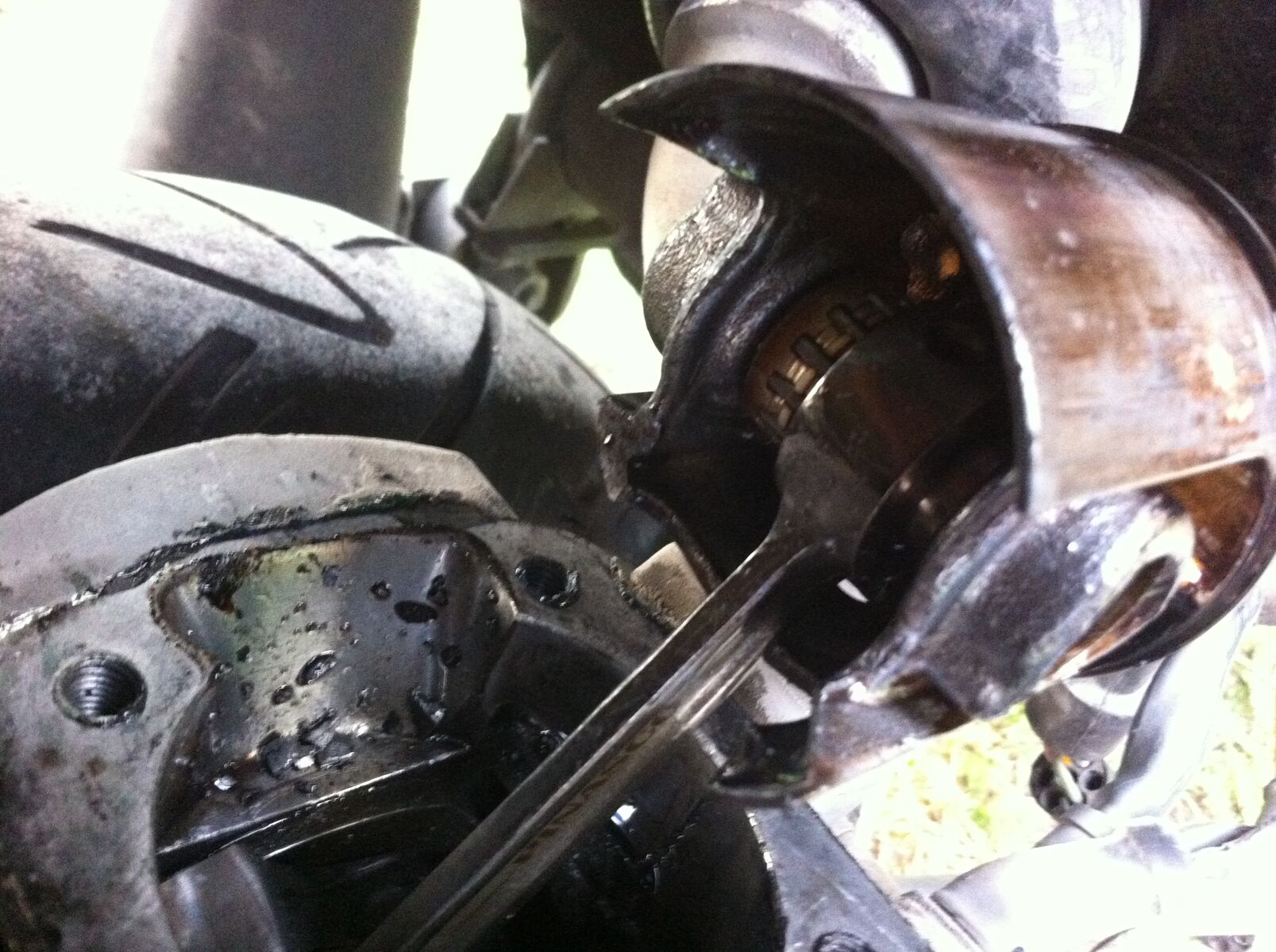

Hier mal noch Bilder vom DS glaub fast der is durch :wacko:
Kann mein Standgas Problem auch vom nicht mehr Ordentlichen DS kommen? -
Leider nein da der Bohrer/Hohner Bedauerlicherweise Verstorben ist. DS sieht zwar scheiße aus sollte aber noch passen hab mal öl rein gekippt läuft langsam durch oben mehr als unten. Bilder werde ich nachreichen. Evtl doch noch auf Direkt umbauen? gut das es im stand Passiert ist. Bin echt am überlegen ob ich nicht auf einen Parmakit oder M1 wechsle lohnt ja schon fast nicht mehr den Malossi zu Richten?

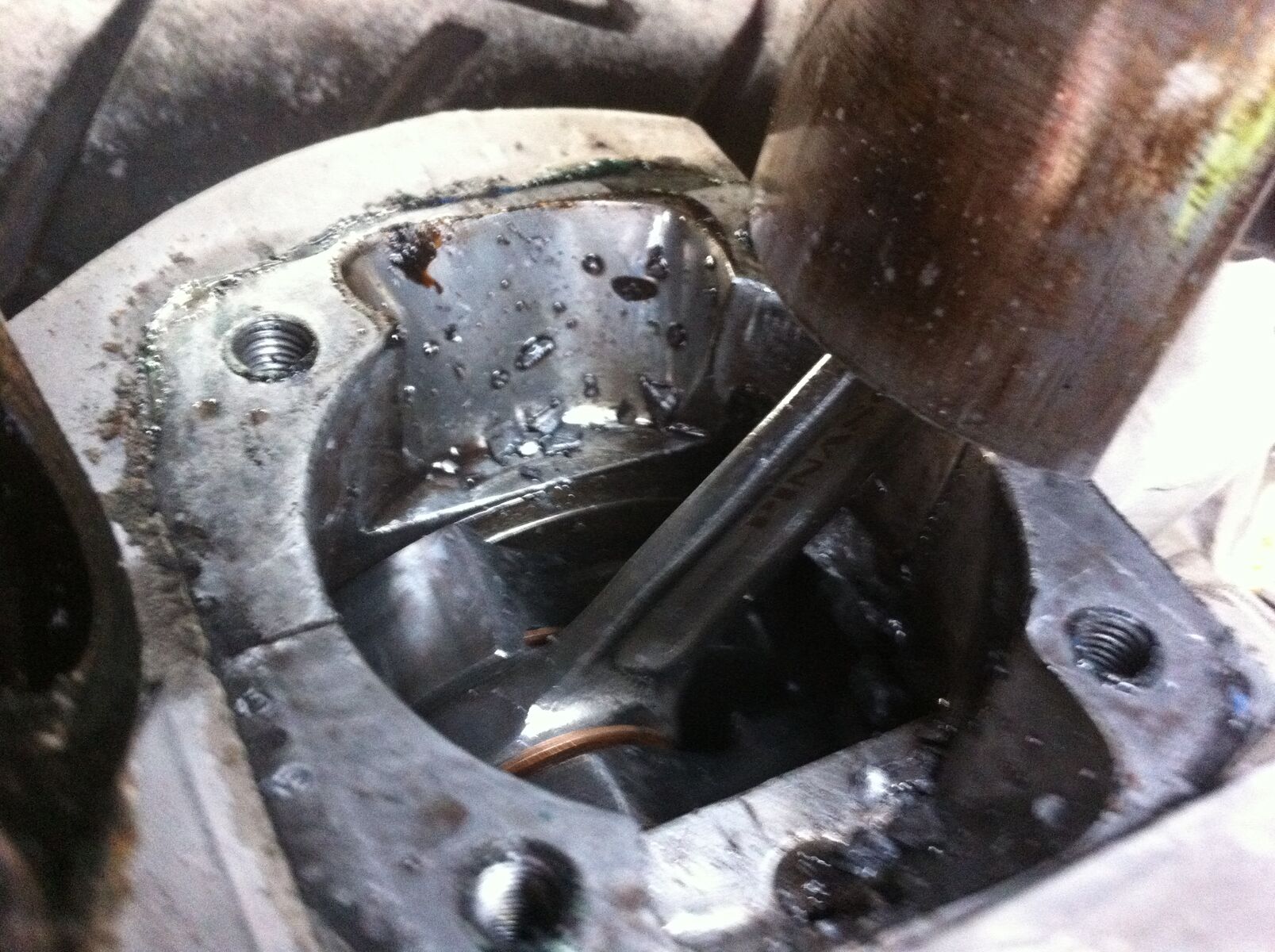

Nächster Service leider unfreiwillig. Beim Standgas nachstellen einfach aus gegangen. Das war vorzufinden.....
