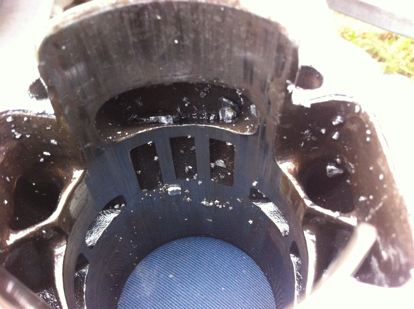

    Nächster Service leider unfreiwillig. Beim Standgas nachstellen einfach aus gegangen. Das war vorzufinden.....
    Wo kann ich den Zylinder Bohren lassen und was kostet sowas?

    drehschieber ist jetzt wohl auch hinüber...
    zylinder kannst du zum Olli von Grand Sport schicken, da bist du besser und schneller aufgehoben

    Leider nein da der Bohrer/Hohner Bedauerlicherweise Verstorben ist. DS sieht zwar scheiße aus sollte aber noch passen hab mal öl rein gekippt läuft langsam durch oben mehr als unten. Bilder werde ich nachreichen. Evtl doch noch auf Direkt umbauen? gut das es im stand Passiert ist. Bin echt am überlegen ob ich nicht auf einen Parmakit oder M1 wechsle lohnt ja schon fast nicht mehr den Malossi zu Richten?
    Grobe Rechnung
    Bohren usw. ca. 90€
    Kolben ca. 88€
    Kopf anpassen ca. 30€
    Dazu noch Versand sagen wir mal 10€
    Gesamt 218€
    Paramkit 255€ inkl. Versand
    Was würdet ihr mir den Raten?

    ich würde einen polini evo fahren, preilsich auch etwas günstiger

    Hier mal noch Bilder vom DS glaub fast der is durch :wacko:
    Kann mein Standgas Problem auch vom nicht mehr Ordentlichen DS kommen?

    natürlich,
