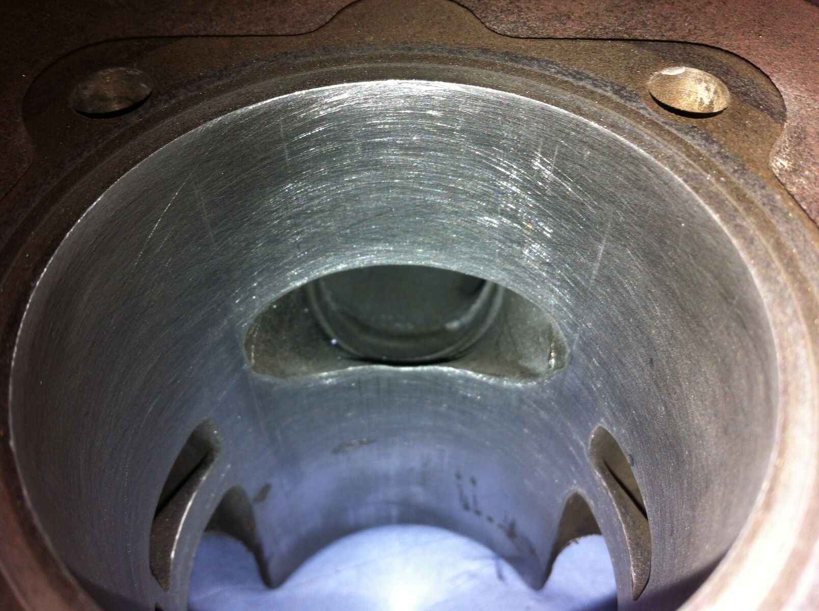

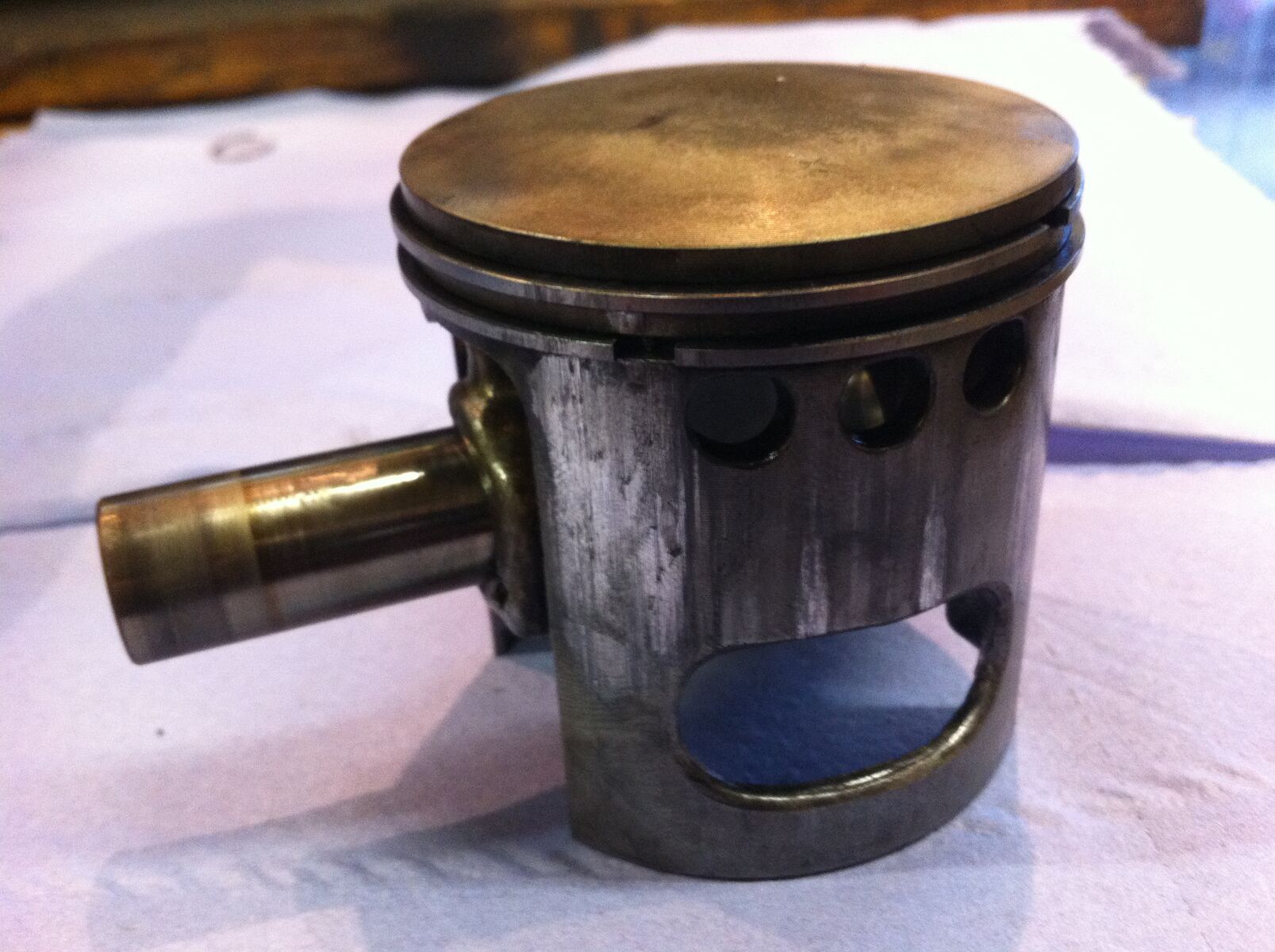

    Update: Erster Fresser bei 110km/h Gottseidank grad hinter ner Langen Kurve sonst wäre es wohl anders ausgegangen. 96er HD war wohl doch zu Sportlich hab mal ne 100er rein geschraubt. Hier die Bilder mit Neuen Ringen und viel schleifen läuft er jetzt schon wieder.

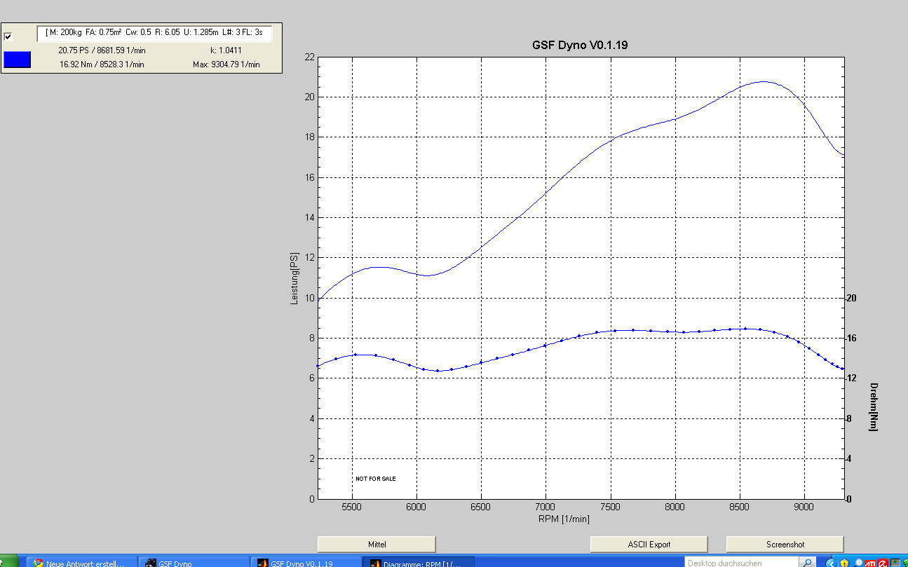

    Jetzt mal die Kurven
    Habe allerdings ein Paar Fragen dazu am Protokoll vom P4 steht bei k-1,043 beim Dyno steht k für Reifenumfang. Wenn ich im Dyno den Umfang vom P4 eintrage stimmen die Kurven Fast überein. Allerdings schlägt der GSF Dyno bei einem 3.0er Reifen 1.285 als Umfang vor Nachgemessen habe ich 1,289 das ändert die Kurve schon Extrem. Habe Heute beim Prüfer Angerufen und nachgefragt was es damit auf sich hat ob es ggf. einen Fehler bei der Eingabe gab? er meinte nur das er nix vom Umfang eingibt und auch nichts am Protokoll steht? Was dann k ist konnte er mir auch nicht sagen?! Dachte er hat ahnung :wacko: Kennt sich damit jemand aus? Und kann mir das mal Bitte erklären. Ich kann mir nicht erklären warum keine Leistung anliegt es sollten doch noch ein paar Pferde im Stall sein oder liege ich da Falsch? Fahren tut sich das ding echt angenehm.
    Die Erste ist vom P4 die Zweite vom Dyno mit Falschem Reifendurchmesser wie beim P4 und die Dritte mit Richtigem Reifendurchmesser.
