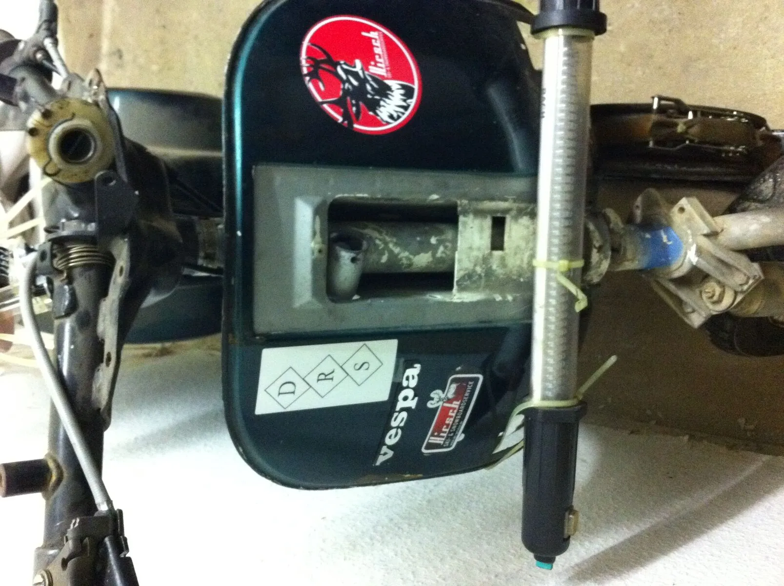

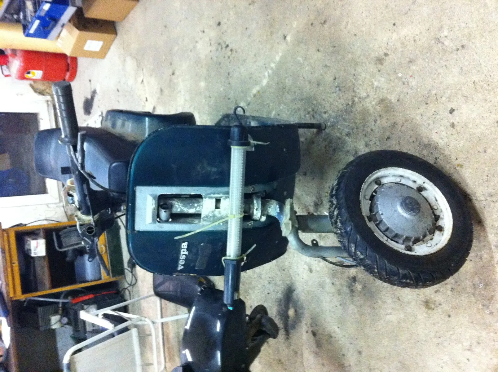

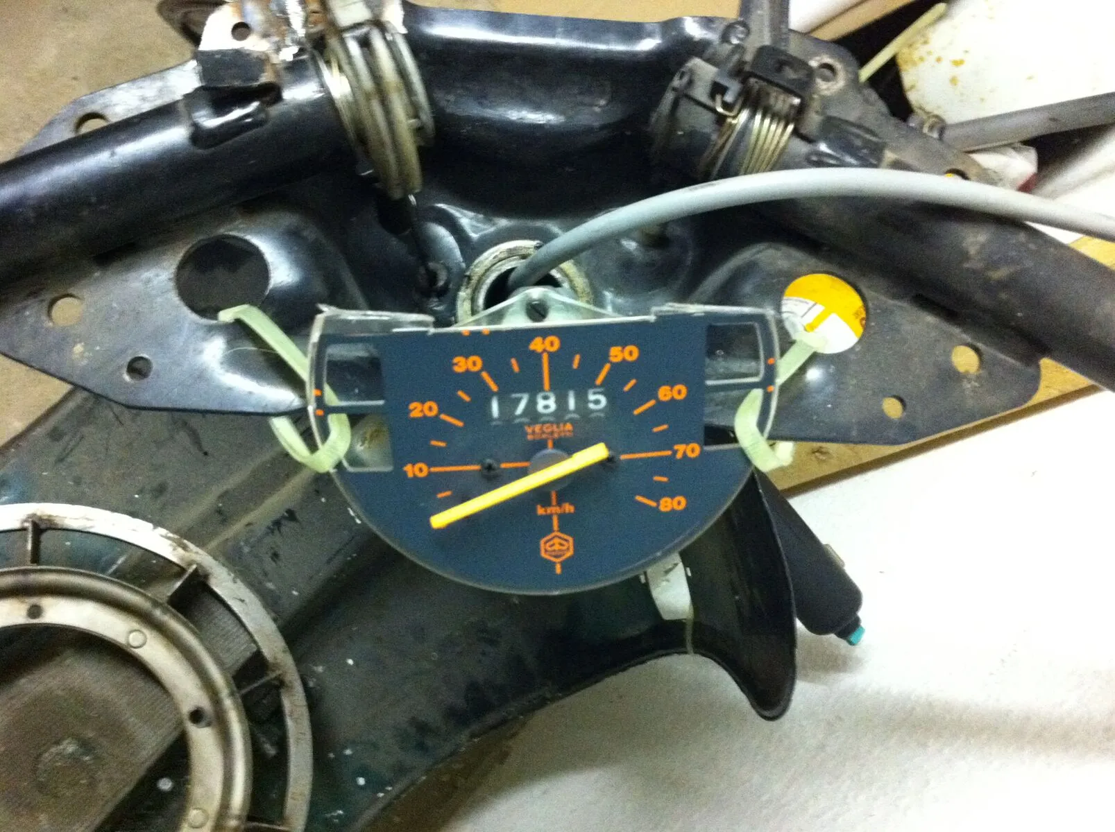

    Hier mal noch'n paar Bilder ich warte immer noch auf Schnee :+1
    Und noch 1-2 Details z.B. XL2 Lenker an 2 Zug Motor

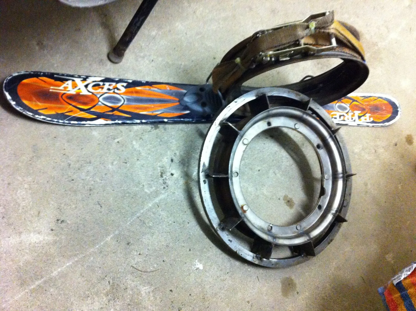

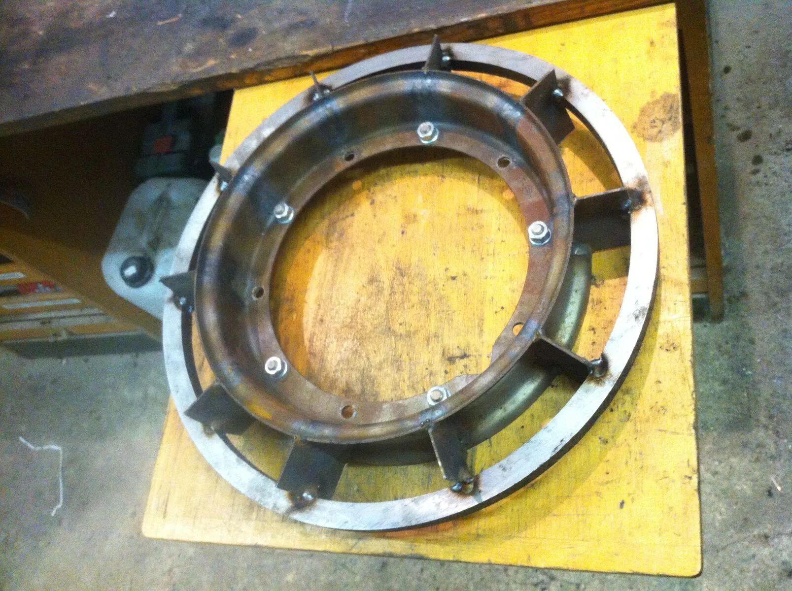

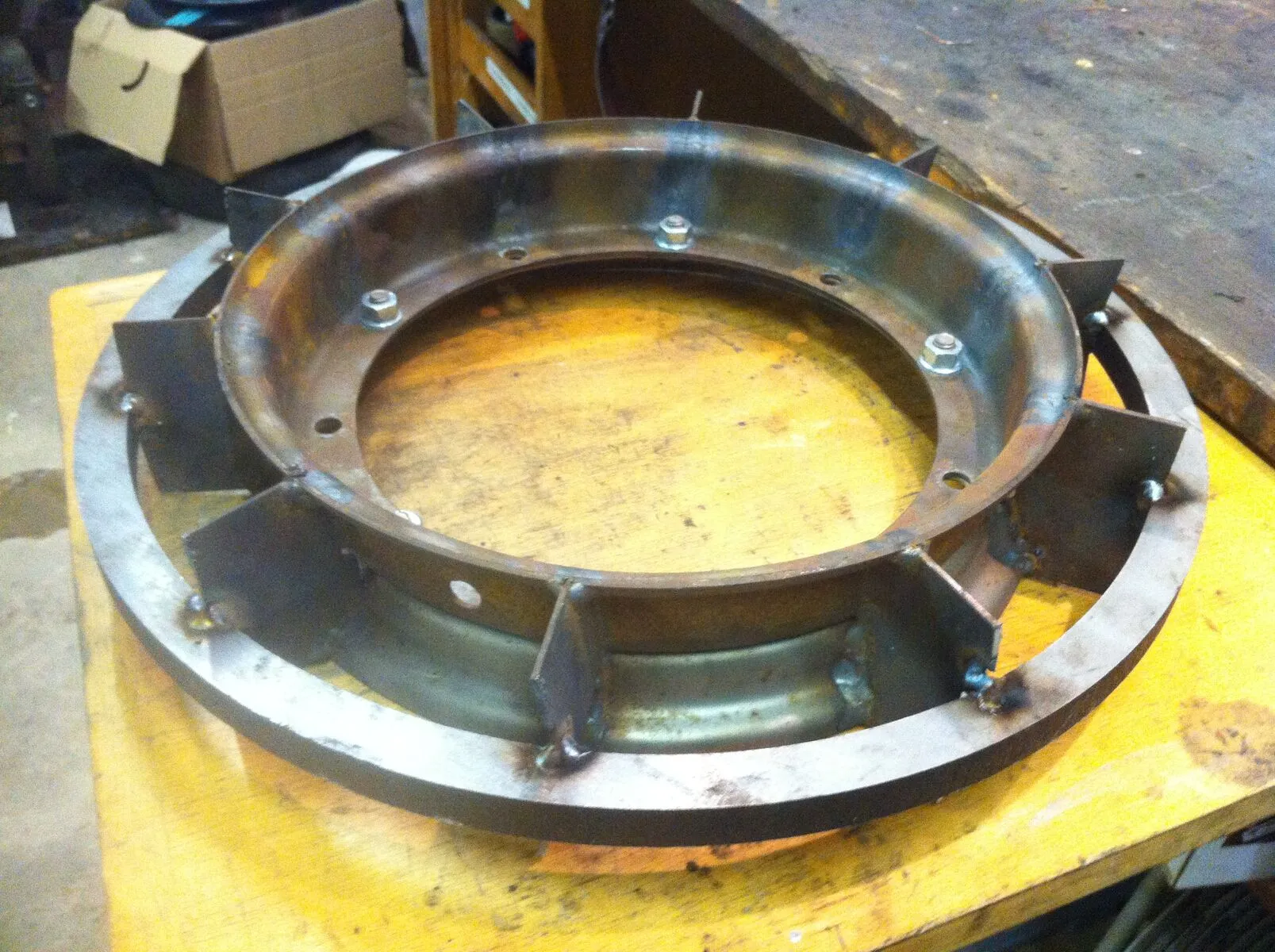

    So Jungens war mal wieder etwas Bastel! Nachdem die Felge hinten letztes Jahr noch drauf ging habe ich die Vordere etwas Modifiziert hier mal die Bilder. Vorne kommt jetzt ein Alter Ski drauf leider hab ich da noch keine Bilder gemacht reiche ich aber nach. Auch der Roller ist ein "neuer" der einfach eben mal aus Resten in der Werkstatt gebaut wurde.
    Jetzt Fehlt nur noch Schnee wuetend-) Bilder werde ich noch machen und ganz klar ein Video.

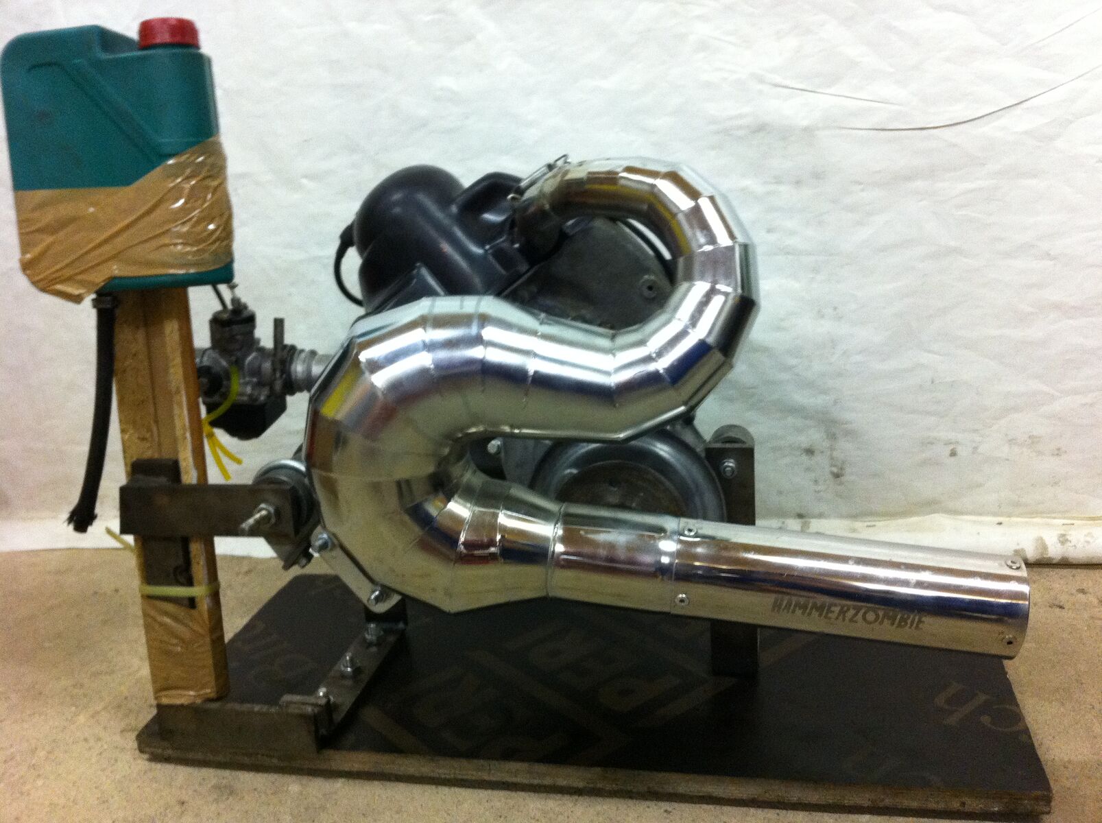

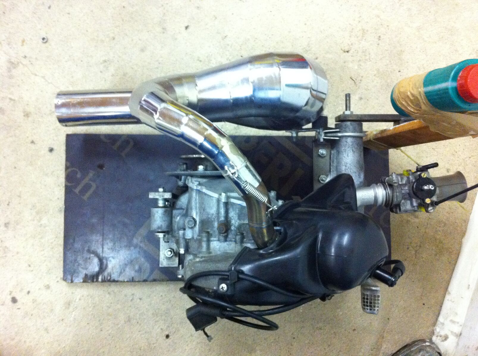

    Der HZ hängt jetzt nur P&P drauf wollte mit dem anpassen warten bis der Roller soweit fertig ist. Das mit der Haube ist ein Super tip die werd ich mit ordern! Hatte schon 3 auf Ersatz bereit gelegt da ich mit dem baldigen Ableben gerechnet habe:-) aber da bin ich garnicht drauf gekommen :-/ danke für den tip. Für ne Kurve Brauch ich noch eine schwinge für ne V50 Gabel oder ne kpl. Pk Gabel evtl. Hat ja wer was liegen?

    So will euch das Ergebnis nicht vorenthalten brauche jetzt noch etwas zeit für den Roller mal sehen evtl. komm ich mal mit dem Testrahmen mal auf die Rolle. Bin mir noch nicht sicher ob das so unter die Backe passt aber das wird sich zeigen.
