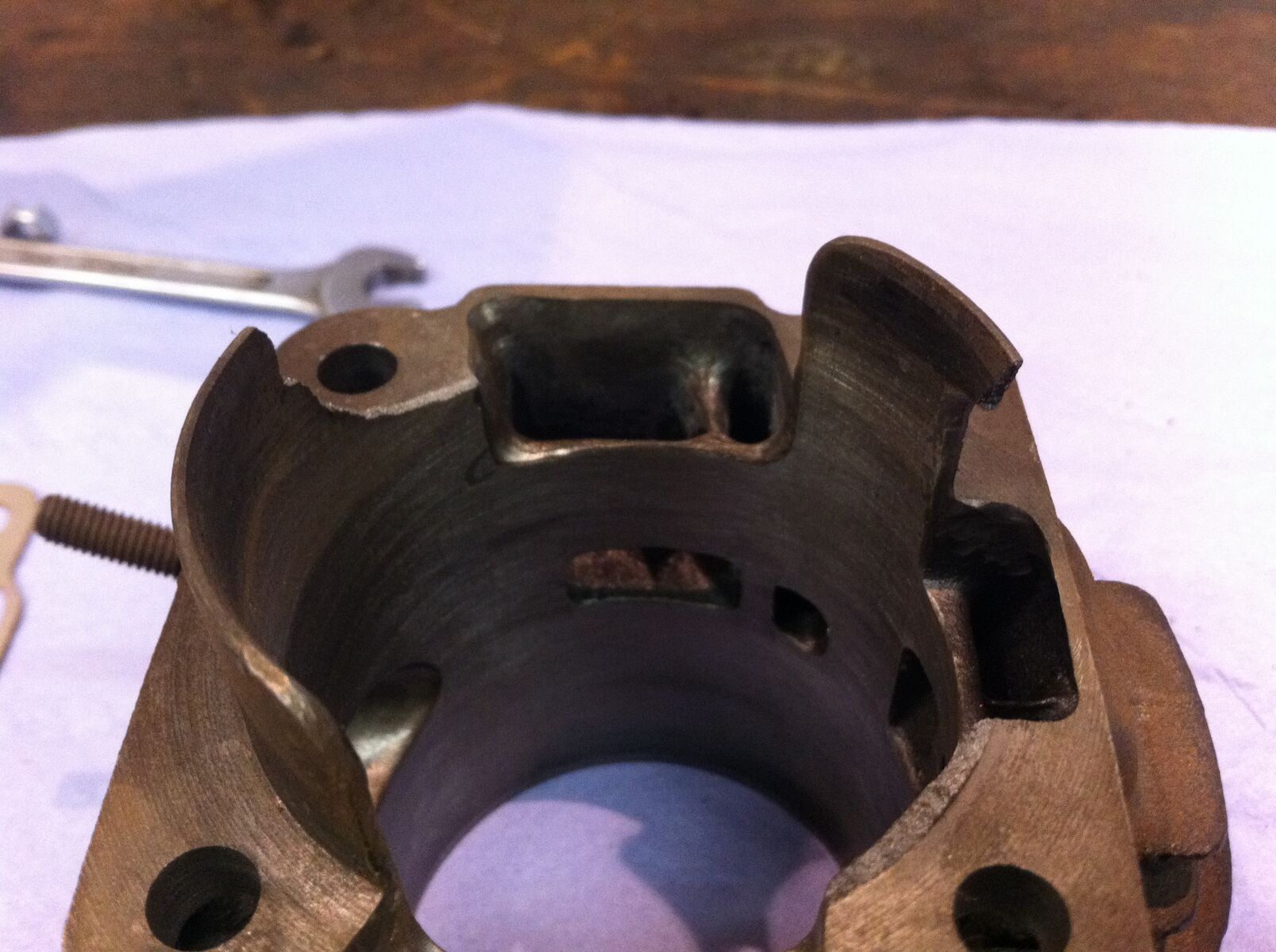

    So Zylinder ist bearbeitet 120/180 und QK bei ca. 1,3 mm es ist noch Luft drin aber jetzt wird erst getestet. Werde es nochmals genau messen und auch endlich die versprochene Fotos einstellen. Fals sich mal wer dran richten will. Mal schauen wann er zusammen ist. Der weg zu Rolle ist ja nicht weit bin gespannt was dabei raus kommt.

    Hier mal noch ein Bild vom Unfall Zylinder

    die überströme noch in die laufbahn rein öffnen bis ca 4mm unterkante des überströmers, dann haste mehr kanalquershcnitt.

    Habe mich da eigentlich nach dem Kolben Fenster gerichtet alles was tiefer rein geht wird vom Kolben verschlossen soll ich es trotzdem machen?

    jap.
