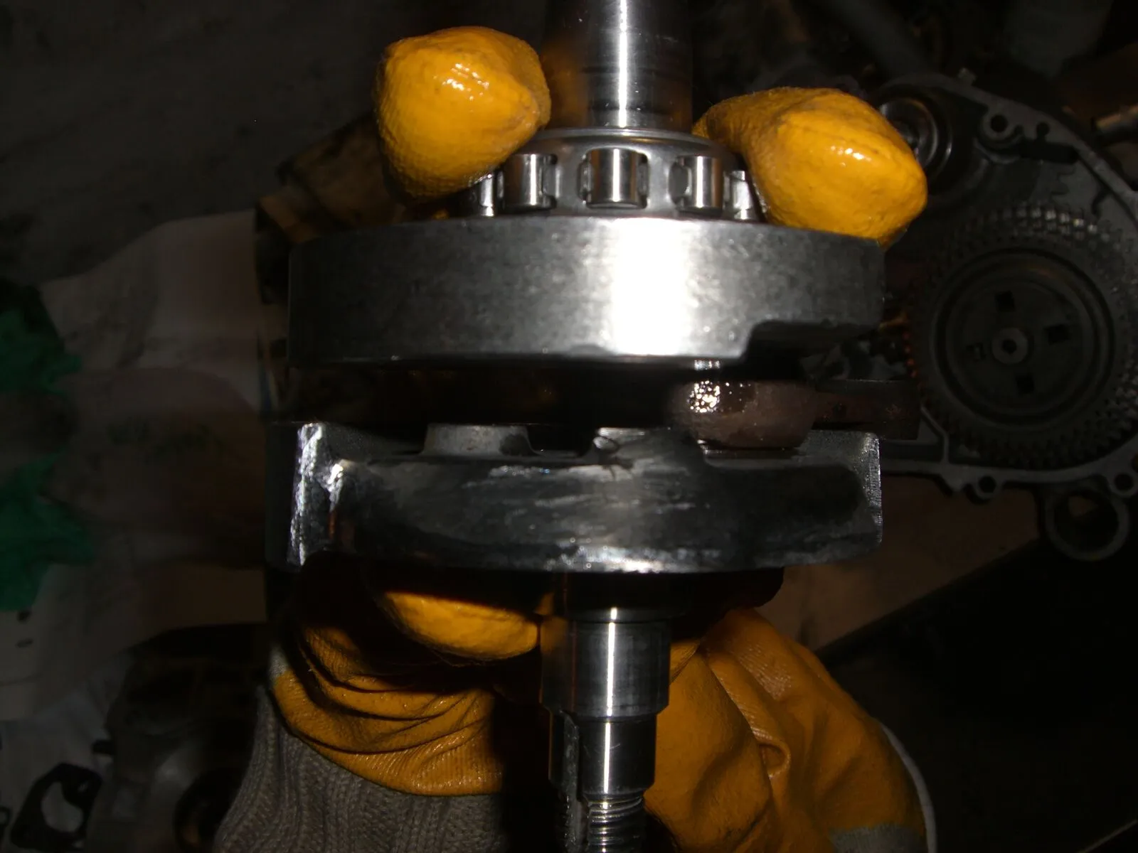

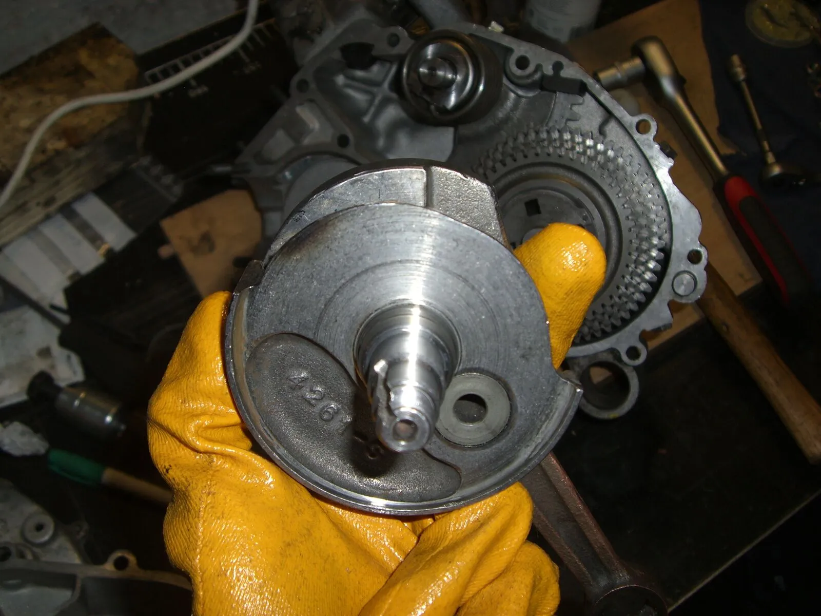

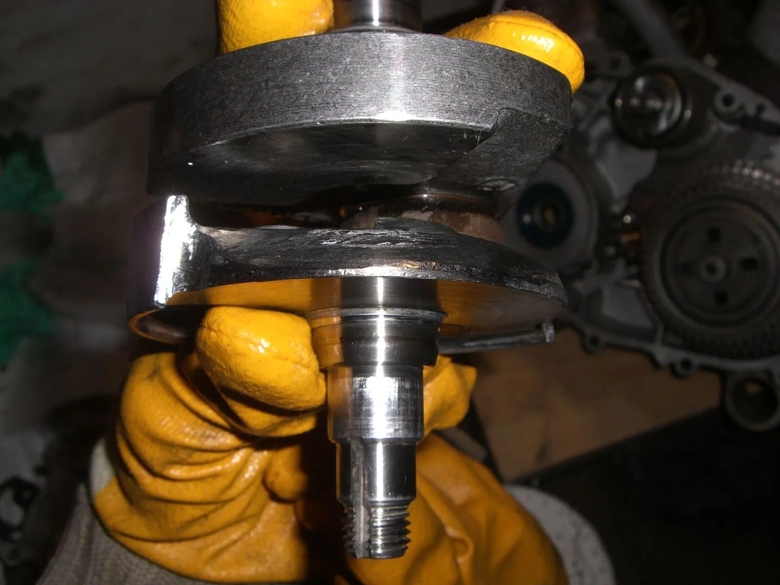

1.4 reicht vollkommen aus für deine bedürfnisse, is ja schon sehr leicht. Ist das nen originales? Ja bei der kurbelwelle kannman, wenn man die dichtwange (die die den drehschieber zumacht) so bearbeiten, dass der schieber länger offen bleibt (ich hab bei mir glaube knapp 190 grad glaube ich)
meine welle hat übrigens auch der chup geflext, bzw wir zusammen, wobei er mir irgendwann die flex wegenommen hat und meinte ich popel da zu langsam dran rum und hat erstmal voll reingelangt
eins a arbeit, hab die später noch poliert. Hier so sieht meine aus:
ÜS, drehschieber (einlass), kurbelwelle, überströmer, polrad (abdrehen, kommst schneller auf vmax, nicht unbedingt notwendig)
