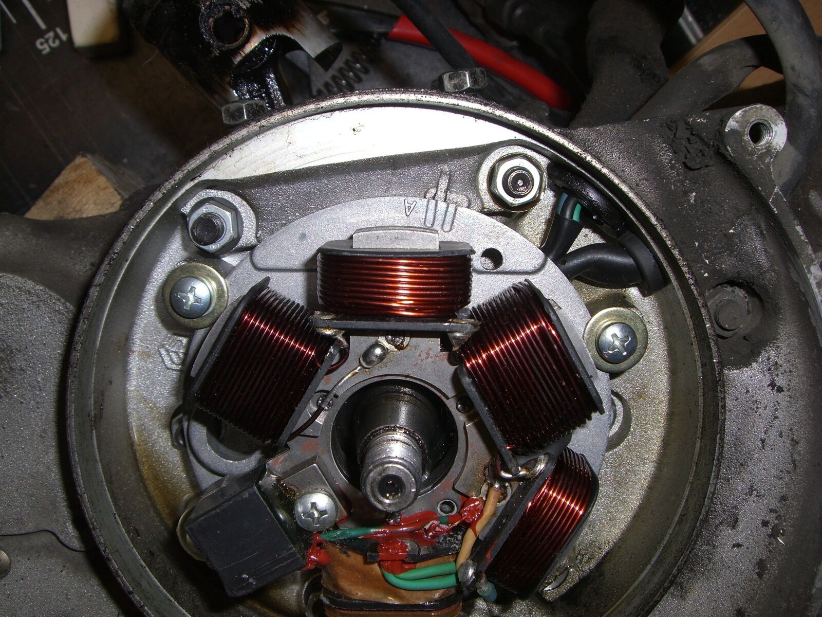

    Neiiiin, wenn du von grün auf pink drehst dann drehst du ja gegen den Uhrzeigersinn also auf mehr Vorzündung. Das Bild von Oncho ist so gemeint: In der Stellung wie abgebildet steht es auf 19° vor OT und das rote ist die Markierung am Motorgehäuse. Wenn du jetzt grün auf rot drehst, also im Uhrzeigersinn, hast du weniger Vorzündung. Auf dem Bild sind das natürlich deutlich über 2°.
    Fahrt einfach, wie ich, orginal dann habt ihr das Problem nicht da die Bedüsung in den Papieren steht. Ansonsten würde ich, als Theoretiker, erstmal eher zu fett bedüsen und den ZZP abblitzen und dannach abdüsen.
    mit "rechts" davon meinte ich nicht pink, das liegt ja völlig außerhalb der werksmarkierungen auf der zgp.
    Ich frag mal anhand meines bildes: auf der zgp siehste ja die 2 markierungen (rechts von dem auf dem kopf stehenden "A"), die markierungen stehen für [im uhrzeigersinn von links]: A, 17° v. OT., 19° v. OT. ist das so richtig? Wie ich drehen muss ist mir klar.
    Word rassmo, das is schon richtig so wie du das meinst.
    Kurze frage zu den markierungen, die grüne markierung da auf der zgp ist somit 19 und die rechts davon 17° v OT ? Ich such schon den ganzen morgen nach dem thread wo das mal gesagt wurde, finds aber nimmer. Hab mein zzp zur zeit so stehen wie im angehangenen bild gezeigt, das müsste dann etwas oberhalb von 19° sein? Das war der stadard zzp für mein 50er setup (pk 50 xl 2) nun ist ein 102 rms verbaut, bearbeite welle überströmer und skibär.
    Mein kleines problem zzt ist, dass ich mir nicht sicher bin ob es an meiner düse oder an der zündung liegt, dass die reuse leicht stottert (80er HD, als start zum abdüsen 45 ND, ohne penis, 16.15F gaser, bitte keine kommentare á la: 19er muss dran etc blabla). Geblitzt wird die zündung auch mal die tage, frage wäre jetzt, soll ich die zündung auf 17° v. OT stellen [werksmarkierung], oder erstmal abdüsen und danach mit der zündung weitermachen.

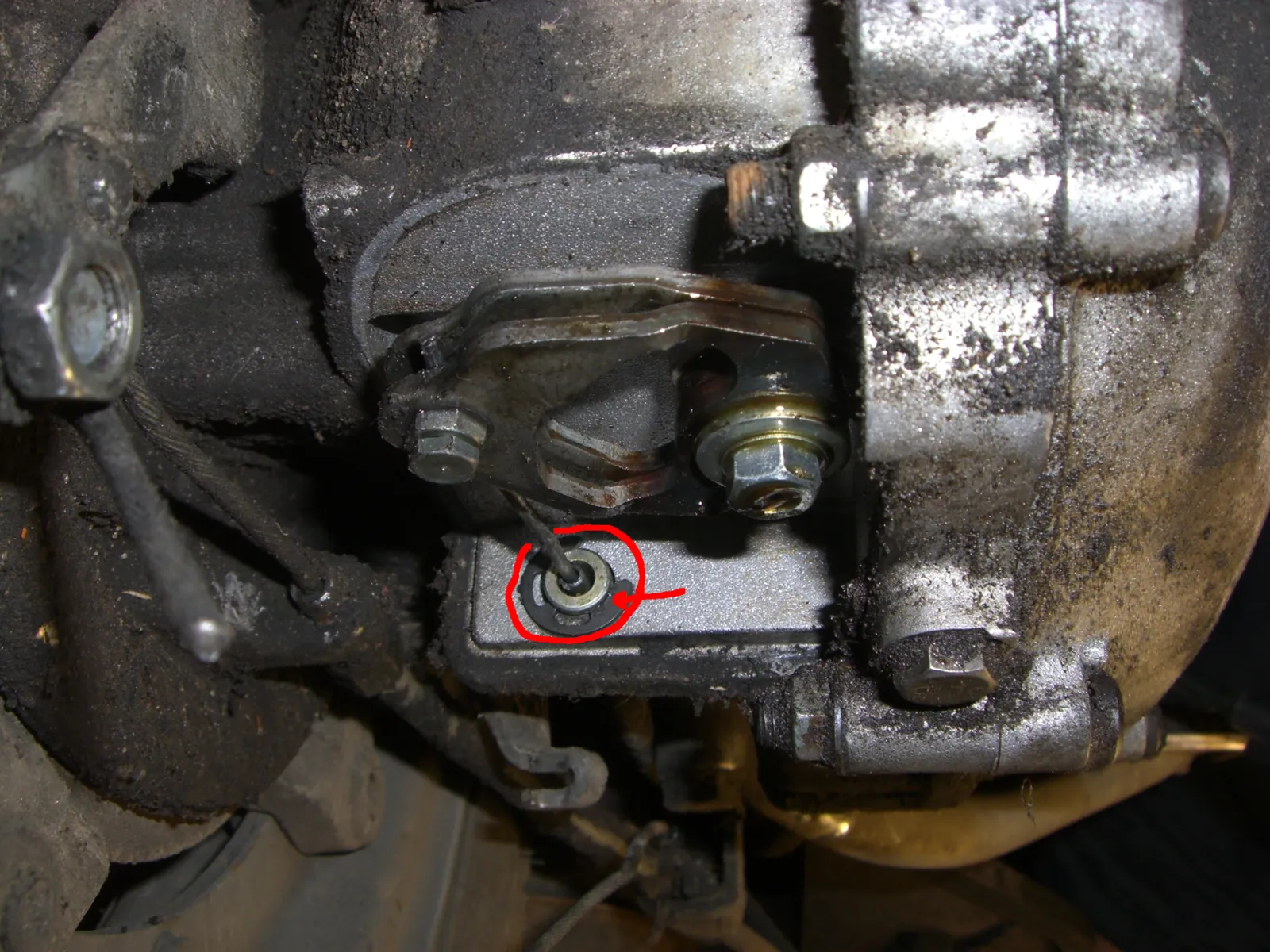

    Mir ist aufgefallen, dass mir der konterring des schaltzugs abhanden gekommen ist :( Keine ausfahrt möglich, weil ich mir mal denke, dass ich ohne nicht schalten kann?Hab den zug schon eingehangen und befestigt, aber schalten lässt sich irgendwie nicht, müsste jetzt im ersten gang drin sein, weil das rad leicht dreht, aber da wohl etwas mehr drehmoment drauf ist, mit der hand lässt sich das drehende rad nicht festhalten, daher meine annahme -> erster gang, die klemme ist am anschlag zum heck, kann das stimmen?
    Naja, ich meine hier diesen sicherungsring:

    ein winziges, fingerkuppen kleines teil hat gefehlt, ohne das es nur im ersten geht :( -> der sicherungsring meines schaltzugs ist mir abhanden gekommen, ich hab eben wie nen irrer den kompletten boden abgekramt und saubergemacht, fehlanzeige :-1:-1 hat vielleicht jemand ein solches teil über? Ich meine diesen ring, der, nachdem der schaltzug durch die führung gesteckt wurde auf die schaltzughülle kommt, quasi als konterring, damit die hülle nicht wieder aus der führung rutscht. Gehe ich recht in der annahme, dass man ohne diesen ring nicht höher als erster gang kommt? :-1
