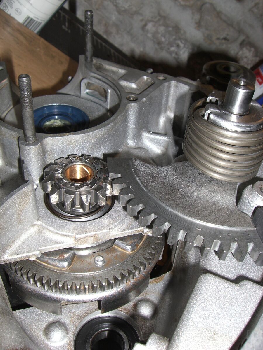

An was für nem motor bastelste eigentlich? Auch xl2? Wenn ja, kannste bitte mal nen bild posten von der antriebswelle, wenn die drin is (inkl kickstarterwelle und ritzel) Ich bin mir nicht sicher wie weit ich die antriebswelle reinkloppen soll.

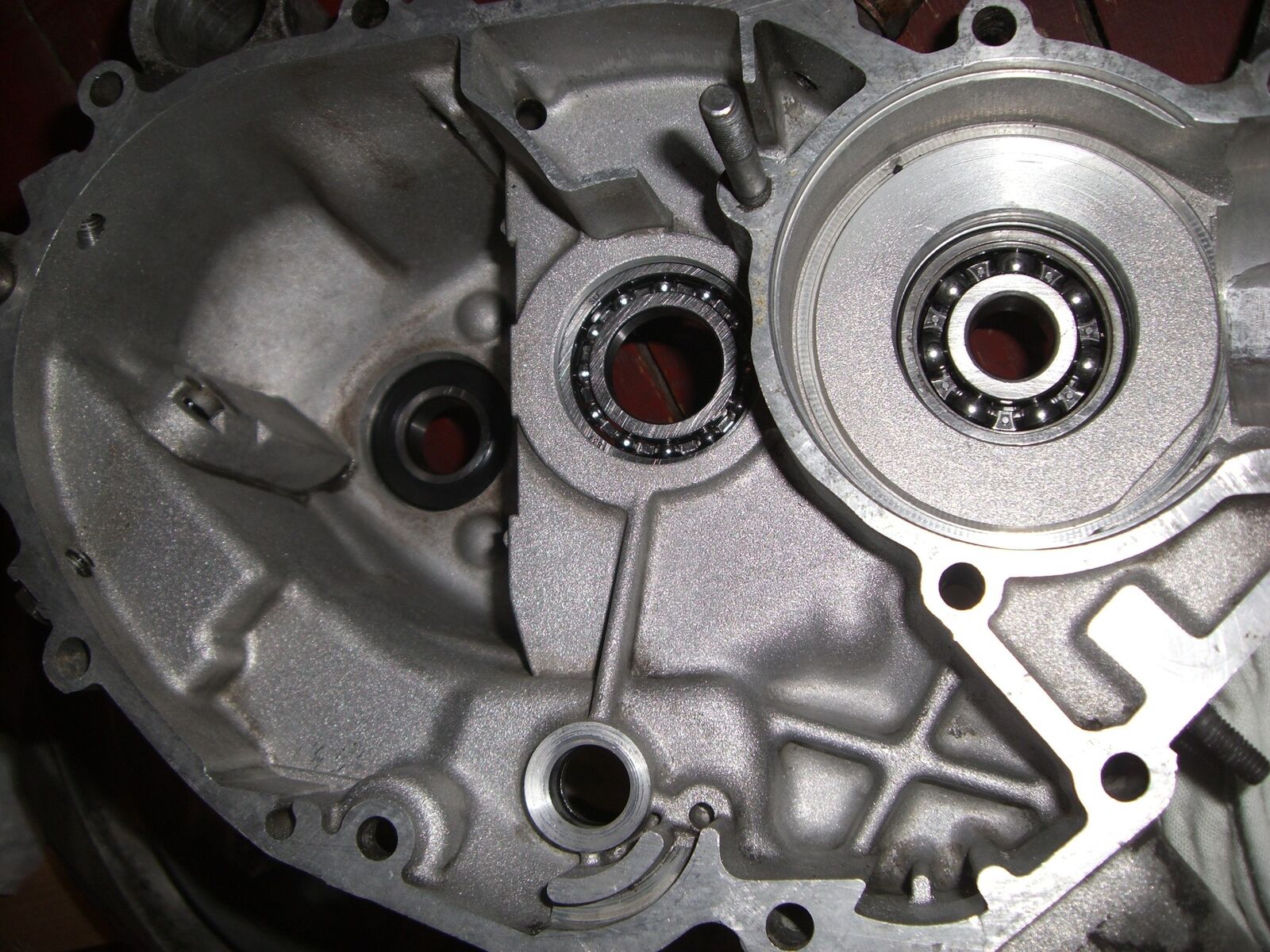

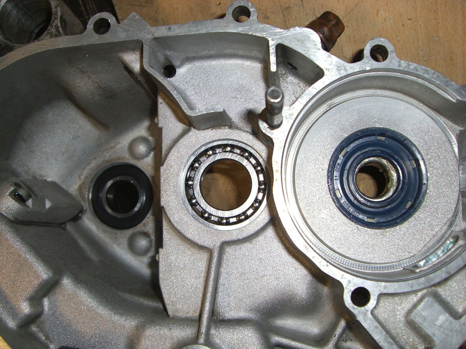

So leute, hier die versprochenen bilder, wie immer etwas später als gedacht, uni geht wieder los, deshalb muss der bock endlich mal fertig werden.

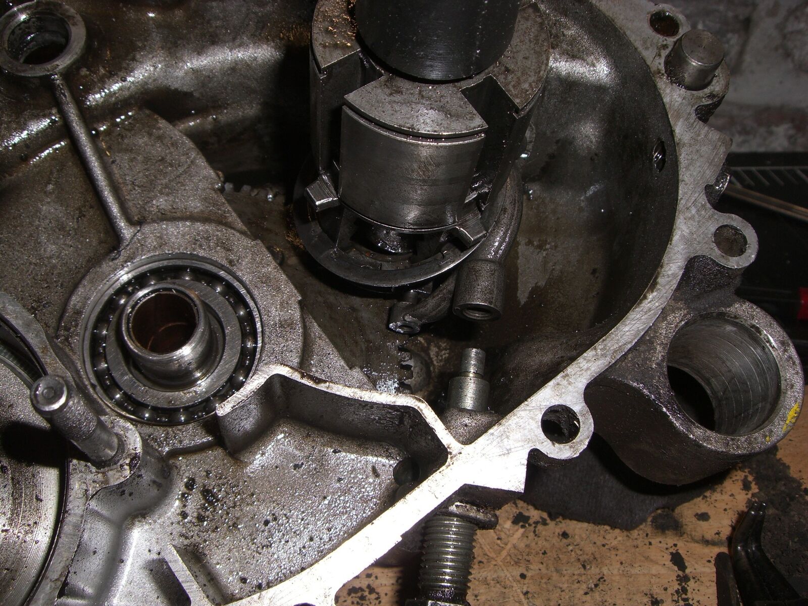

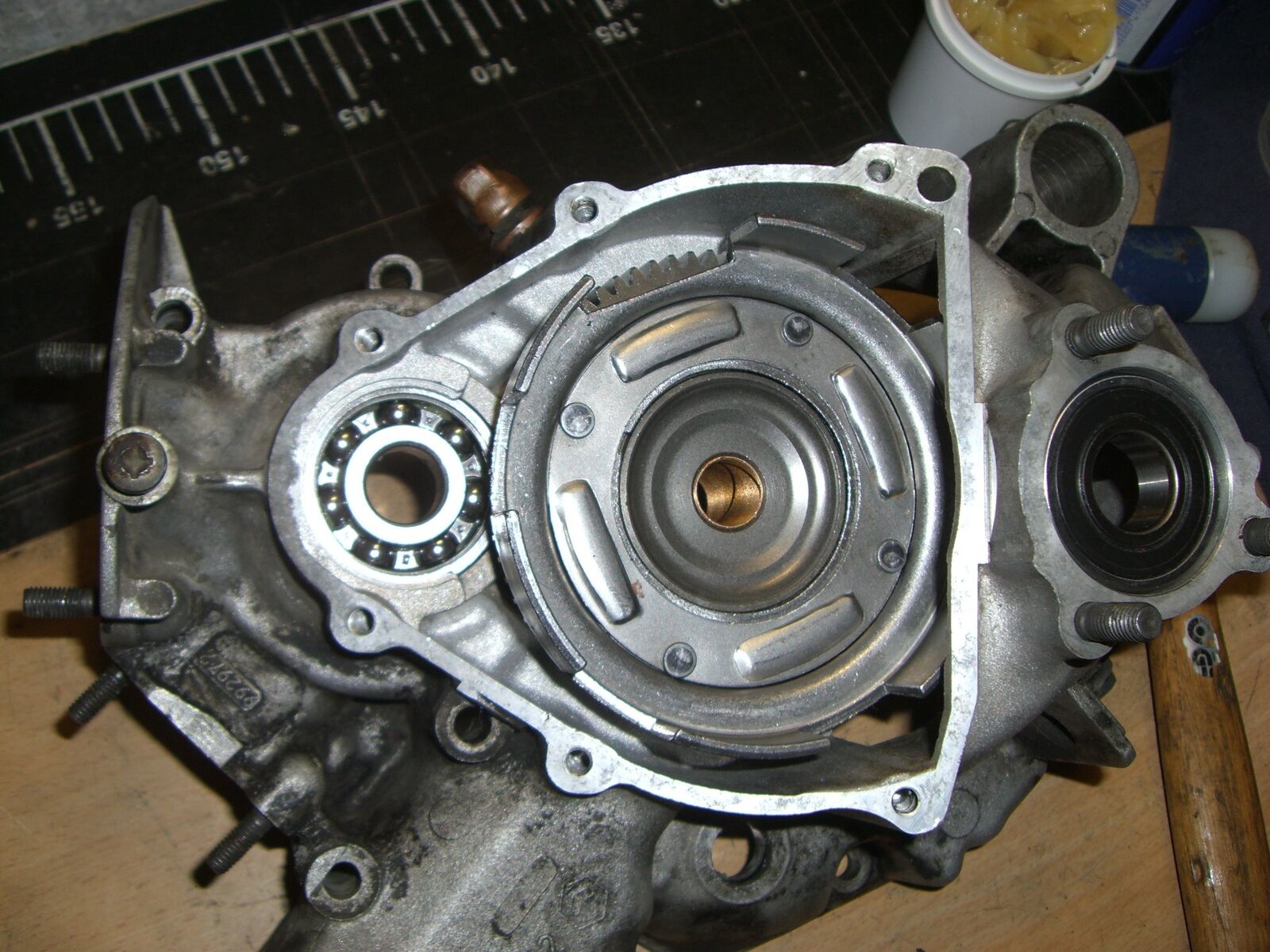

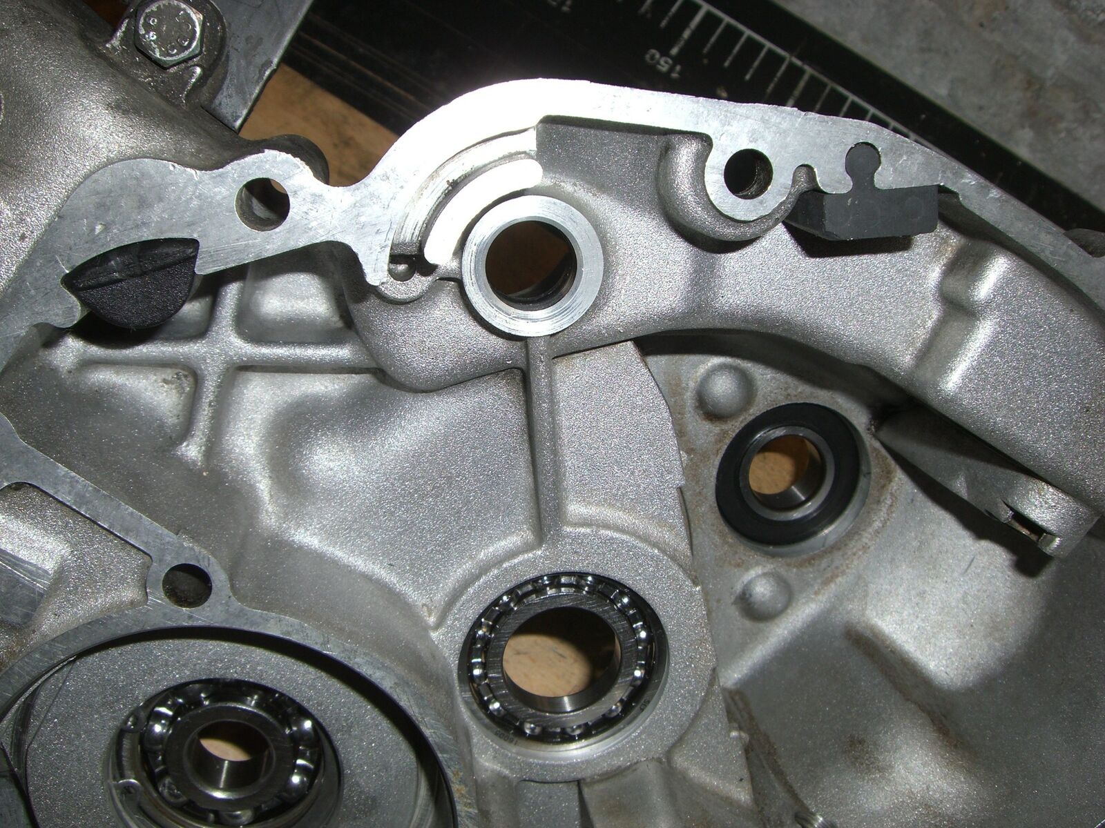

Habe heute mal angefangen den motor zusammenzubauen. Dabei sind nen paar problemchen aufgetaucht:

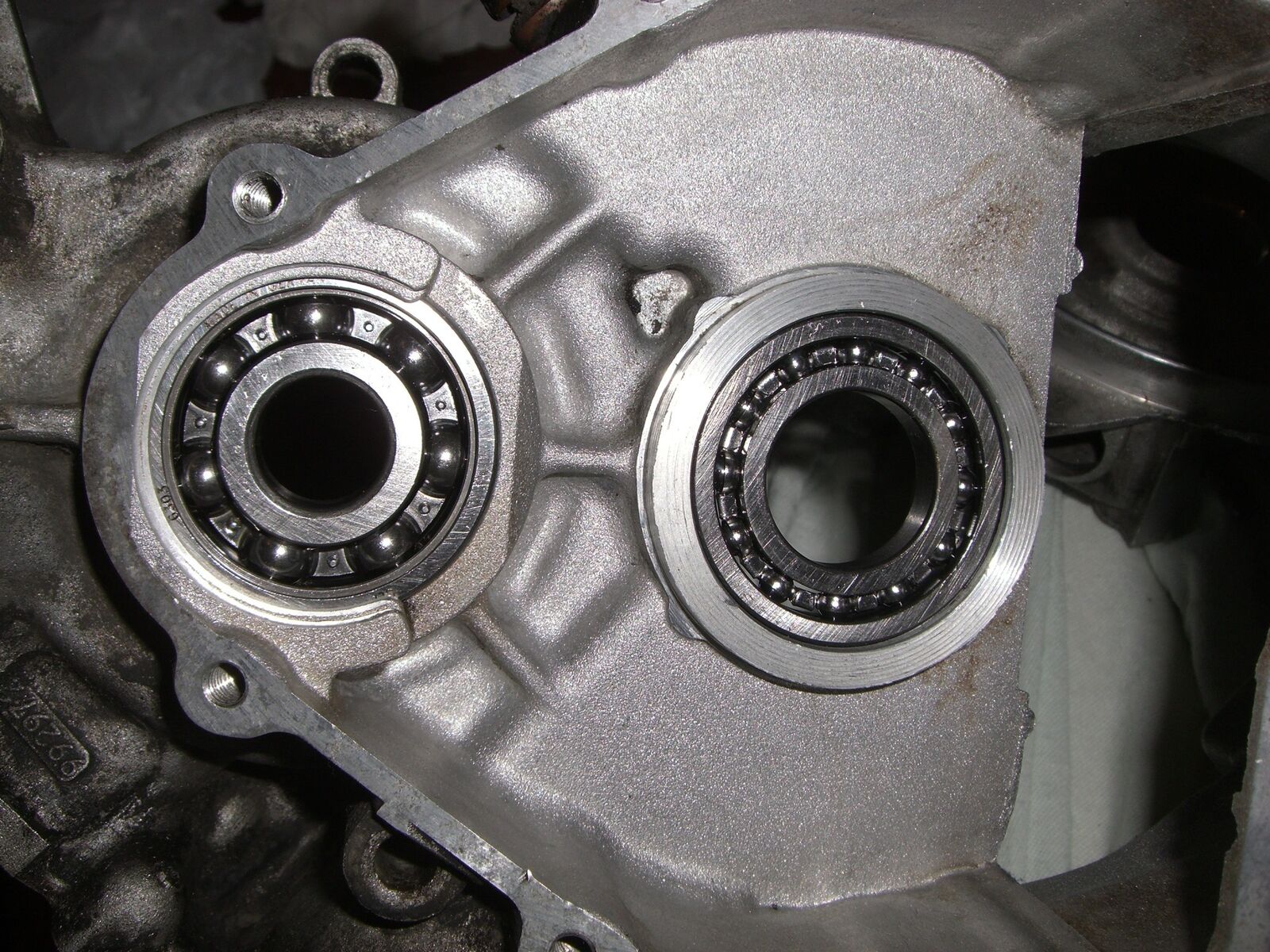

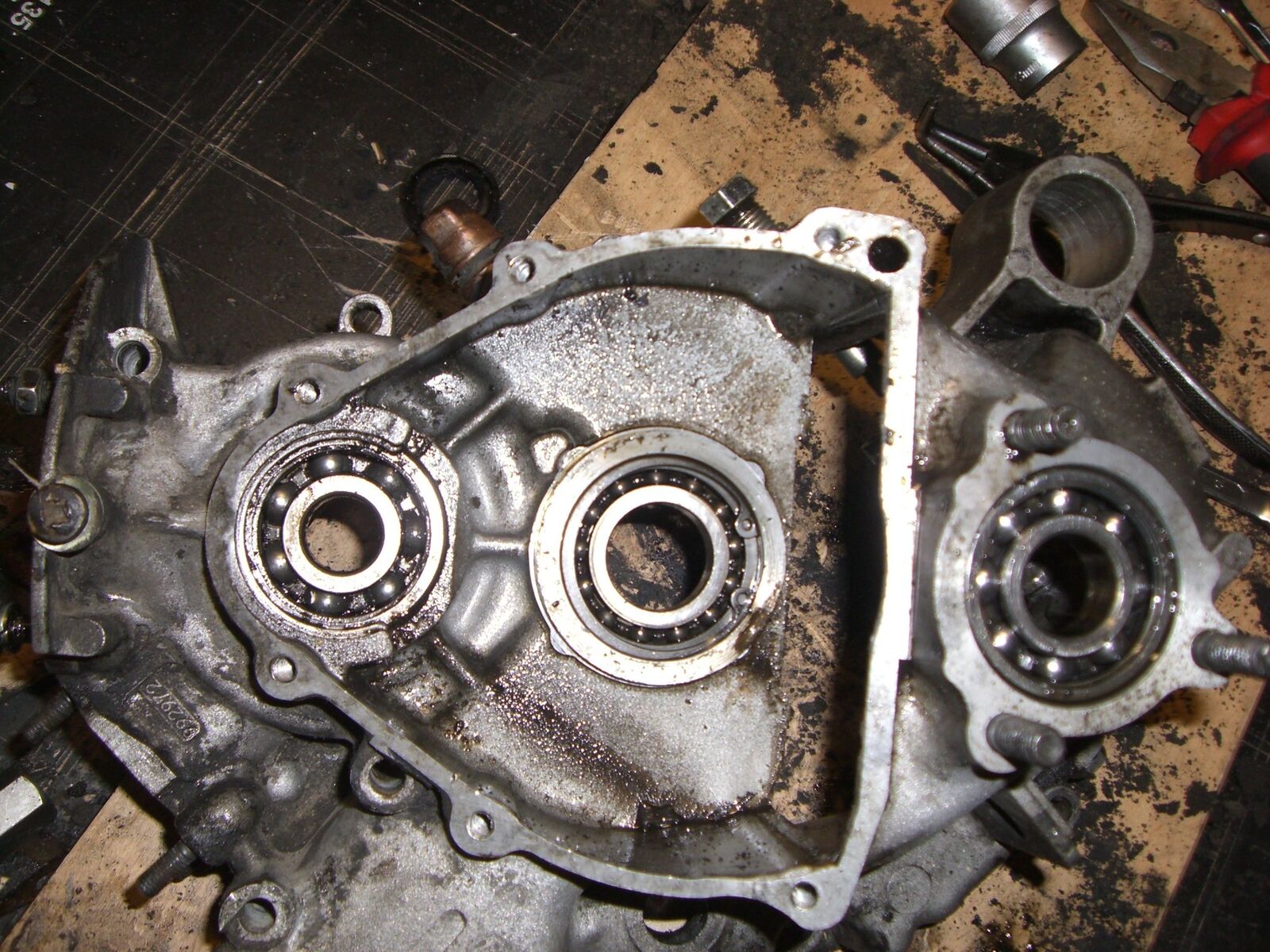

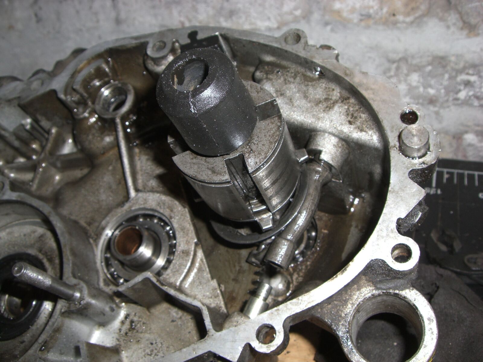

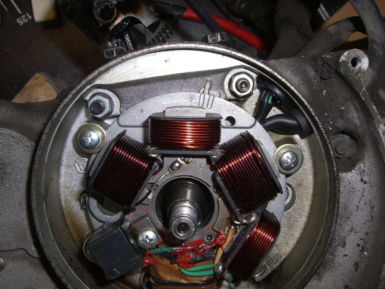

1. Ich habe mir wohl in die nebenwellenaufnahme nen riss beim abziehen des lagers reingedrückt, dieser ist nicht wirklich weitflächig, eher sehr klein, aber dennoch zieht er sich nun bis zur limaseite, in den raum der ZGP (siehe bilder).Hab wd 40 in die lageraufnahme gesprüht und ne minute oder 2 gewartet, auf der anderen seite kam nix raus. Hab ihn jetzt von der limaseite mitm durchschlag ins motorinnere leicht "platt"geklopft, und von der lagerseite viel fett reingeschmiert. Was denkt ihr? Hält das dicht? Ich meine da is ja eigentlich nur getriebeöl drin, das sollte doch dick genug sein um den spalt durch kriechen und eintrocknen wieder dichtzumachen, in verbindung mit dem fett?

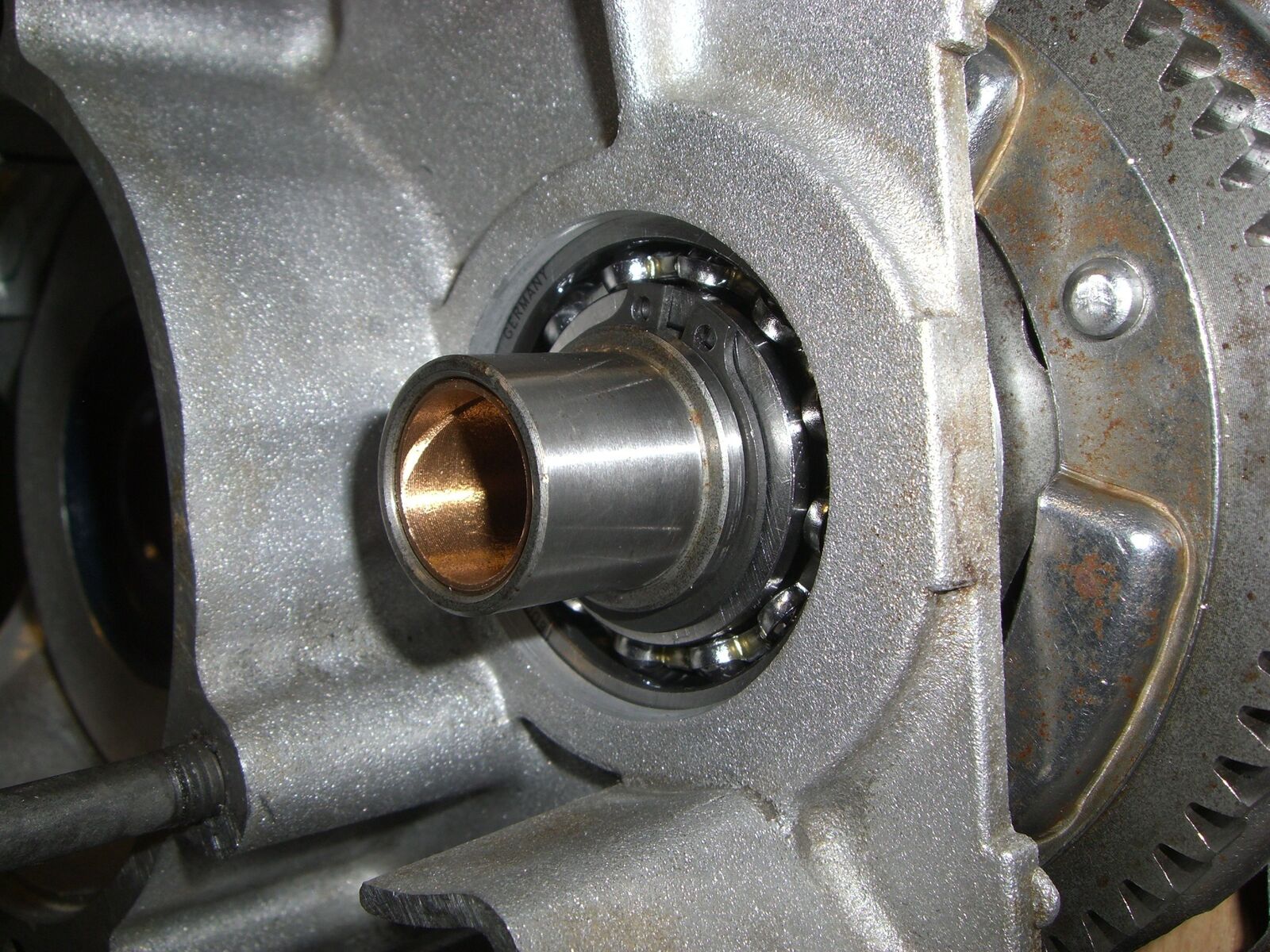

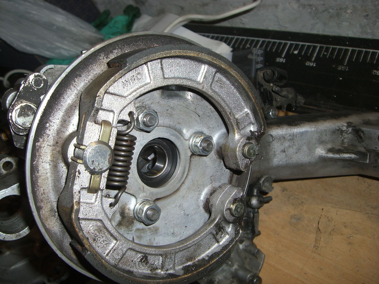

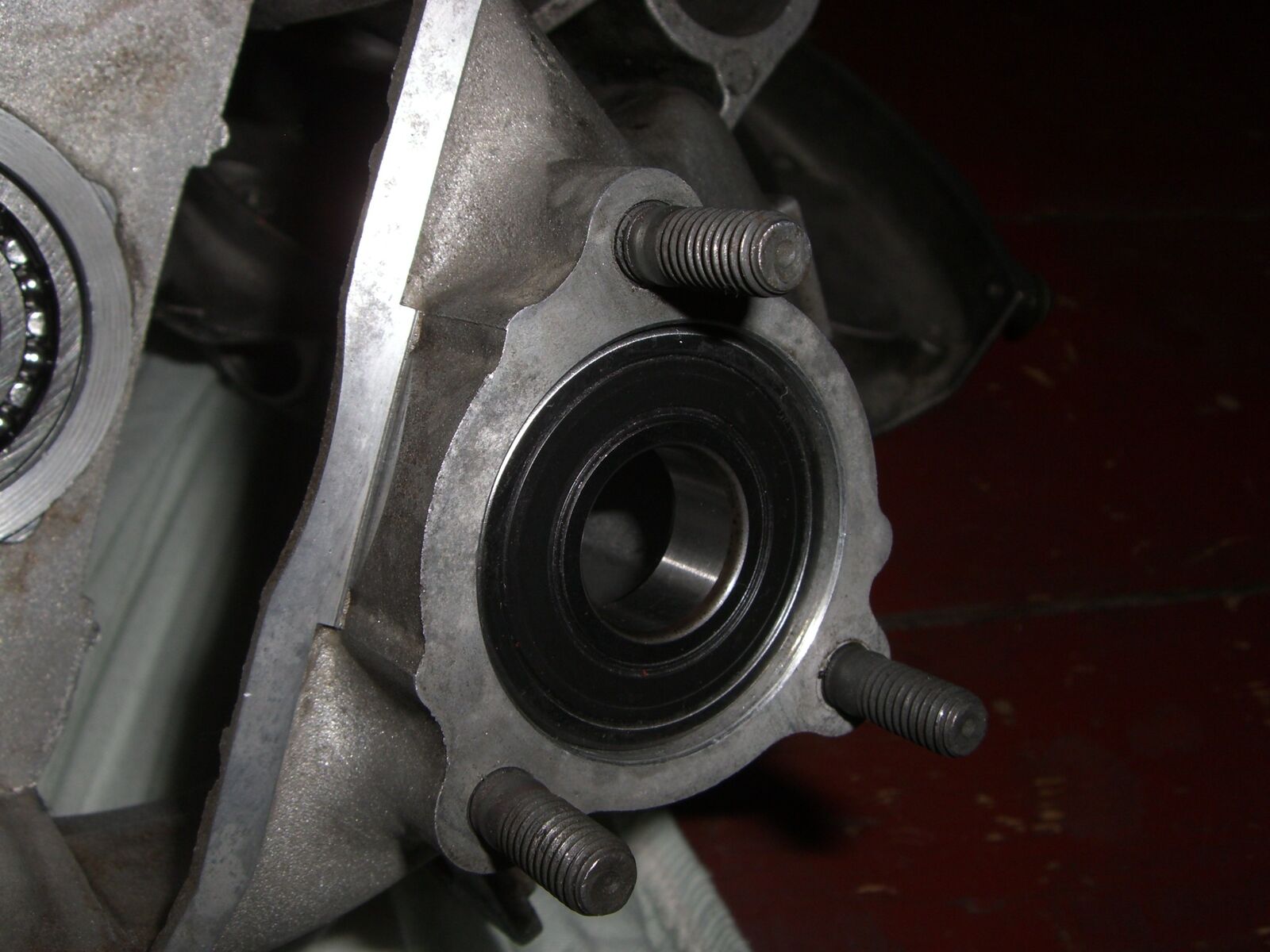

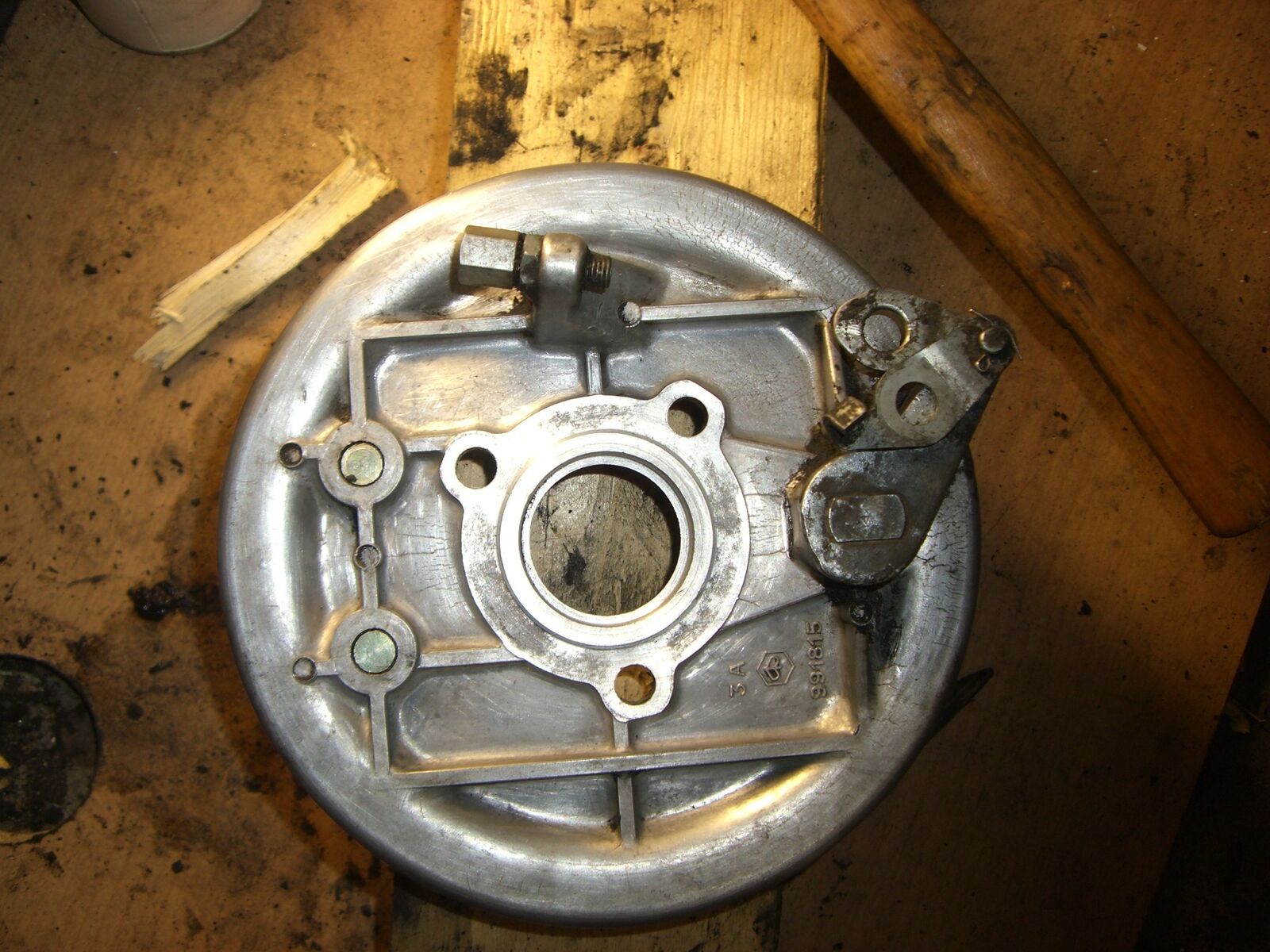

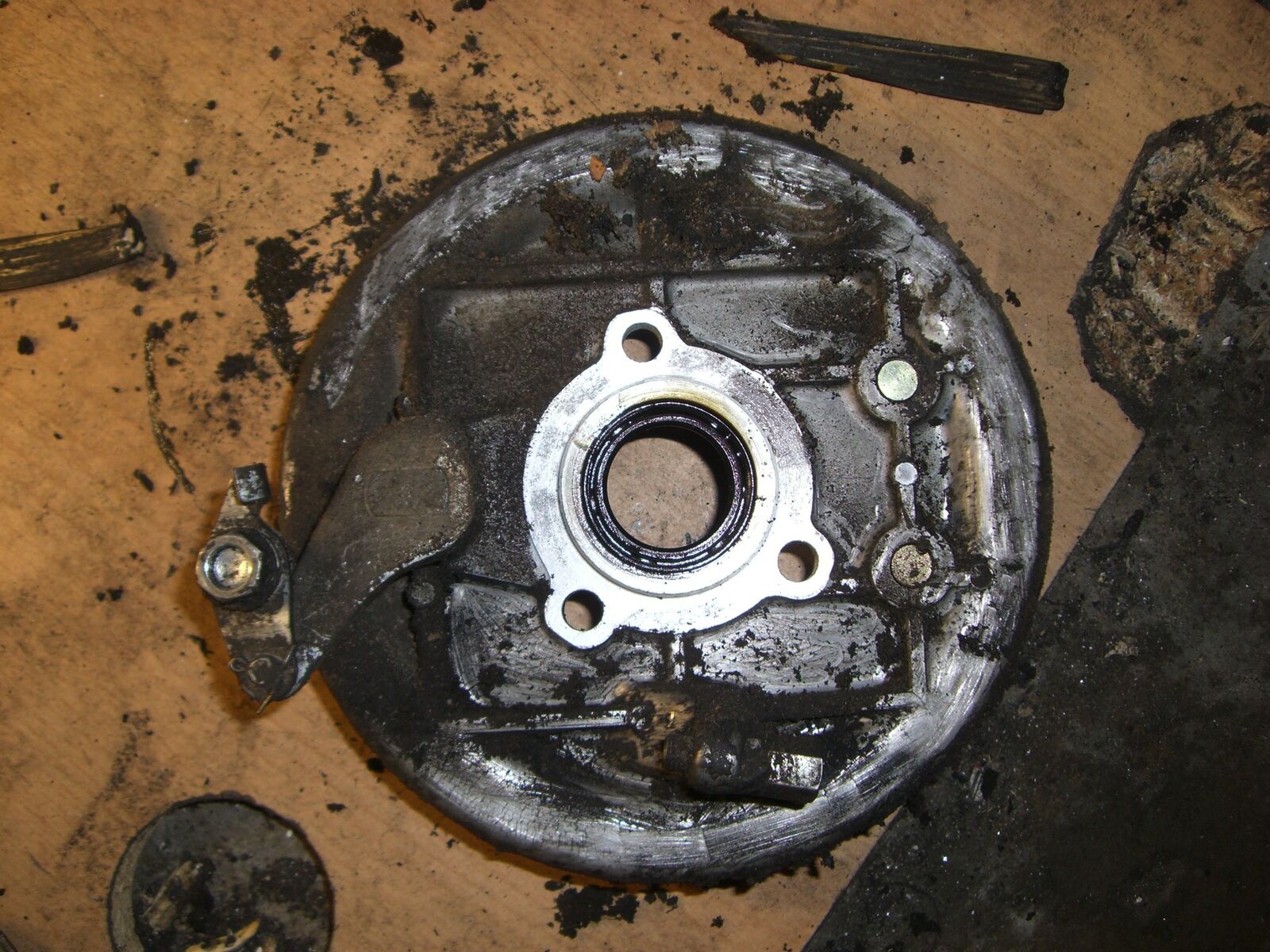

2. Ich bin mir nicht sicher, ob ich das antriebswellenlager auf der seite der bremsankerplatte tief genug drin habe (siehe fotos). Hab eben (bis 1 uhr) auf der welle gekloppt, sie ging gut rein bis zur fotografierten position, danach hab ich es mit den schlägen etwas sachter angegangen (is ja spät und so ne?
), dabei bewegte sich die welle nicht mehr weiter, ich habe aber das blöde gefühl, dass der simmerring (bremsankerplatte) das jat garnicht dichtkriegt?Irre ich mich?

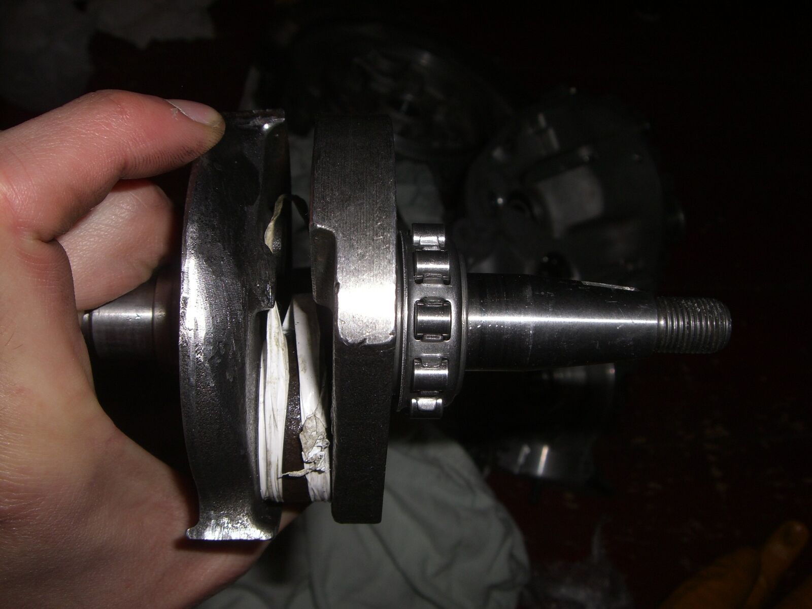

3. Ich bin mir nicht sicher, ob ich das kuwe lager (n204) richtig auf die kuwe montiert habe (man beachte den käfig der wälzkörper) Hab mir dabei gedacht, dass das lager ja auch geschmiert werden müsste und daher den käfig mal zum wellenstumpf hin verjüngend hingesetzt. Passt das so?

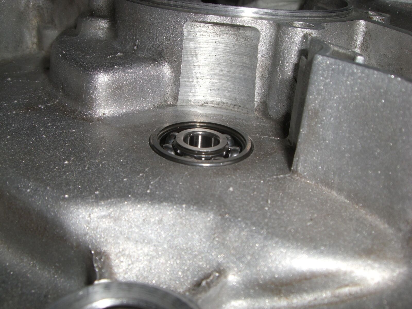

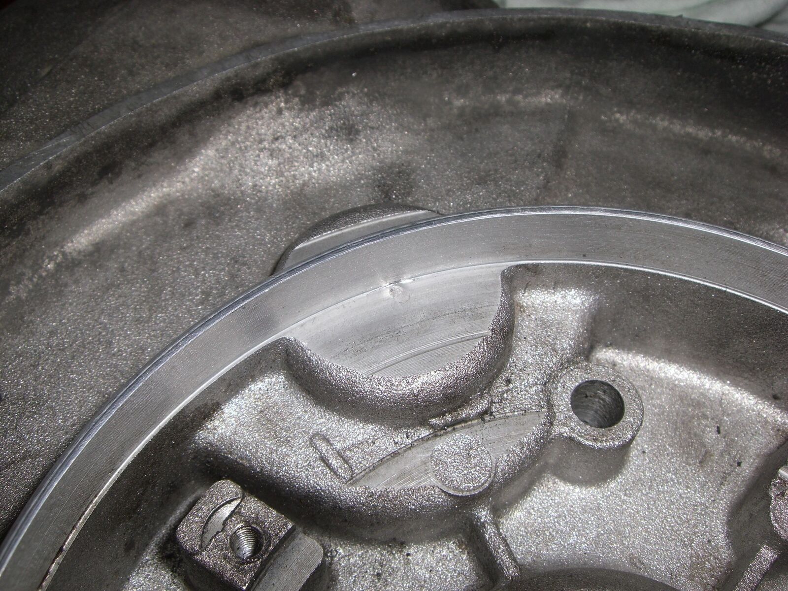

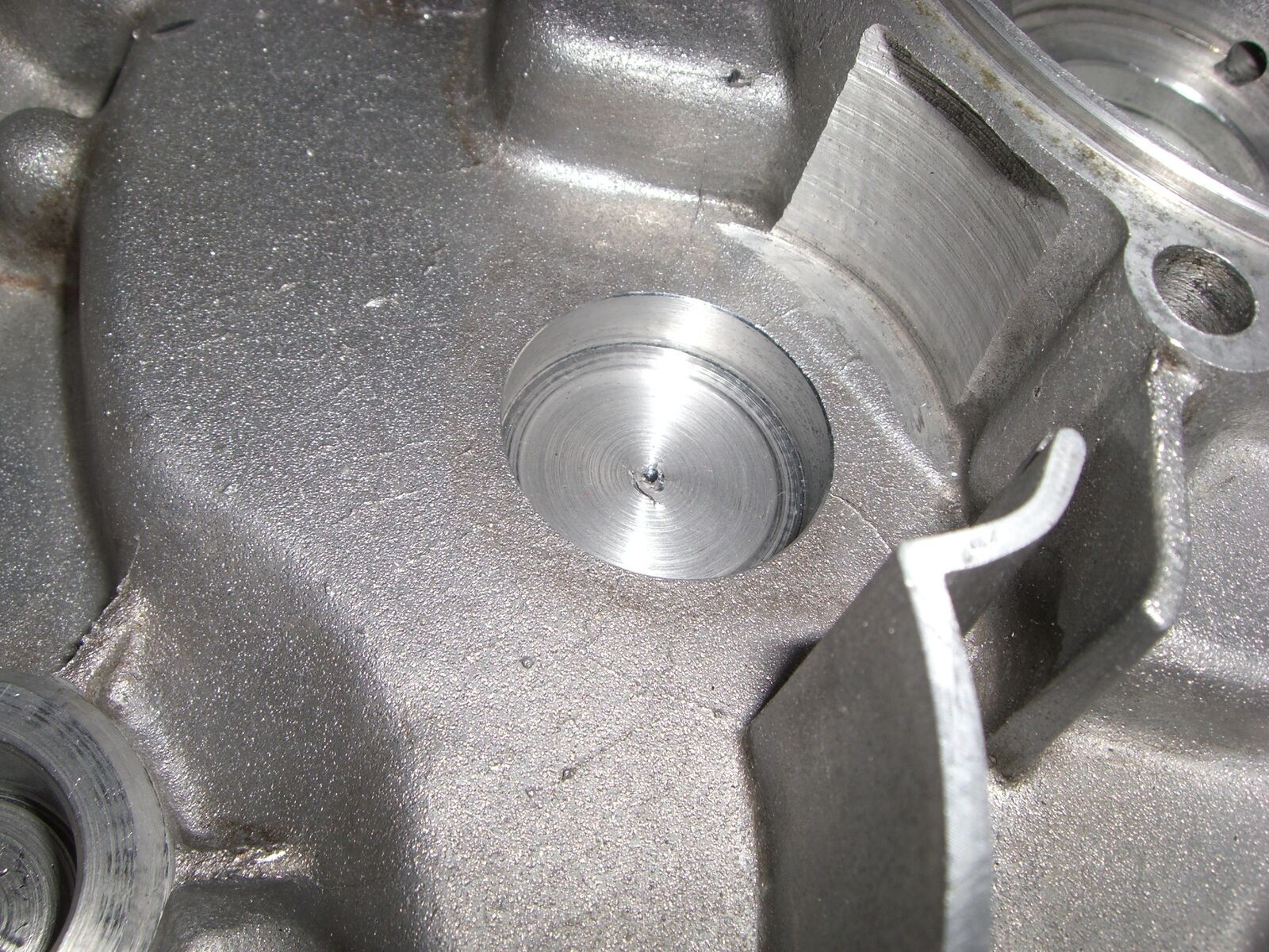

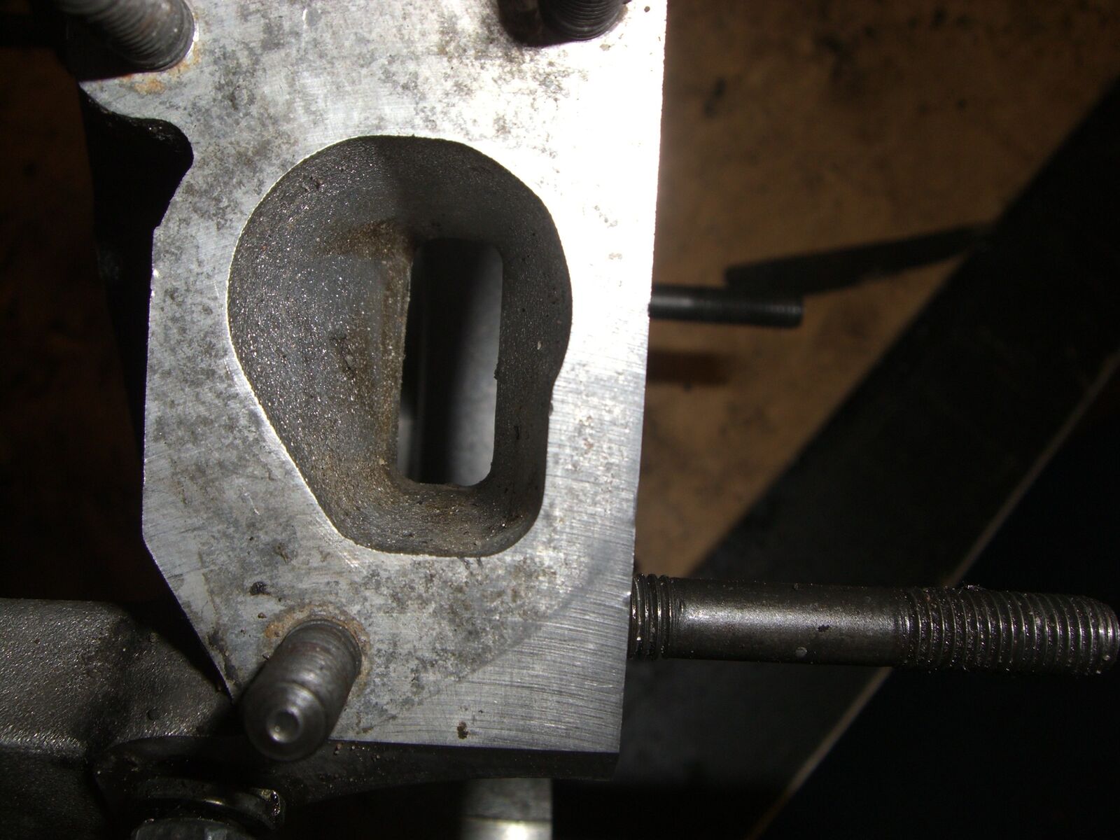

Das wars soweit. Weiterhin habe ich nen paar bilder von den überströmern gemacht (danke chup4!) (ja das linke ist etwas wellig geworden, aber da meinte chup, dass man da leicht auf der limaseite durchbrechen kann, nach dem riss in der lageraufnahme kann ich gerade keinen weiteren gebrauchen
) Die bearbeitete welle (und nochmals: danke chup4!) sieht man auch. Steuerzeiten habe ich gerade nimmer genau im kopp und der zettel liegt unten, ich poste die morgen mal.

Hier die bilder:
ach und der schieber, bilder vom drehschieber gibts auch, hab ich vergessen

Die schleif/fräsarbeiten sind fertig, besten dank nochmal an Chup4 (!!), der soziemlich die ganzen schleif und fräsarbeiten gemacht hat
ich hab dem ganzen nur noch den letzten feinschliff verpasst. alle motorlager sind ausgetrieben (auch das antriebswellenlager, was zum glück mit nem durchschlag und nem abzieher abging

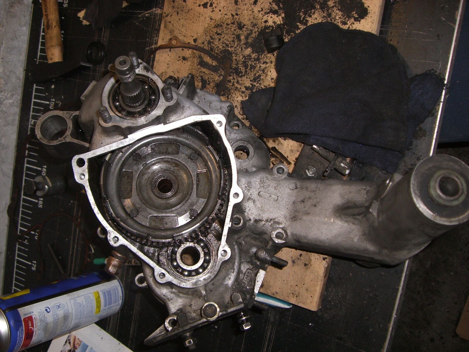

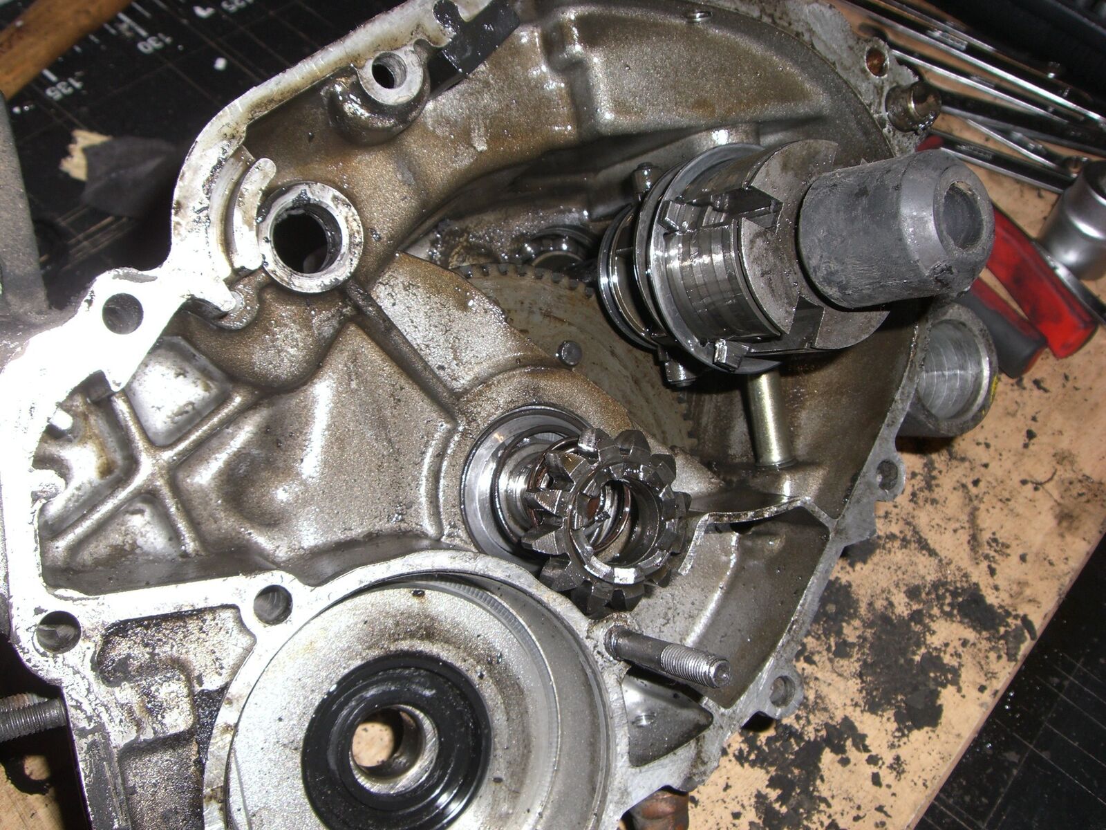

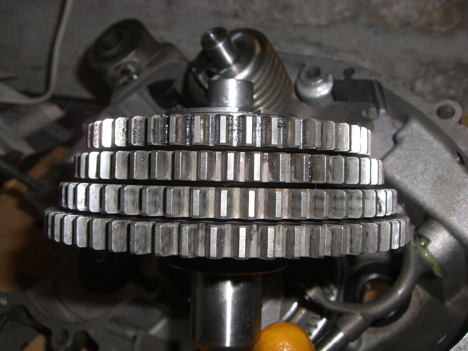

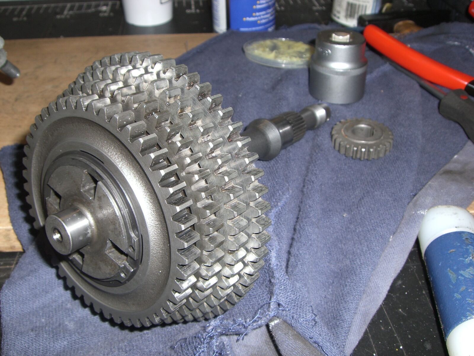

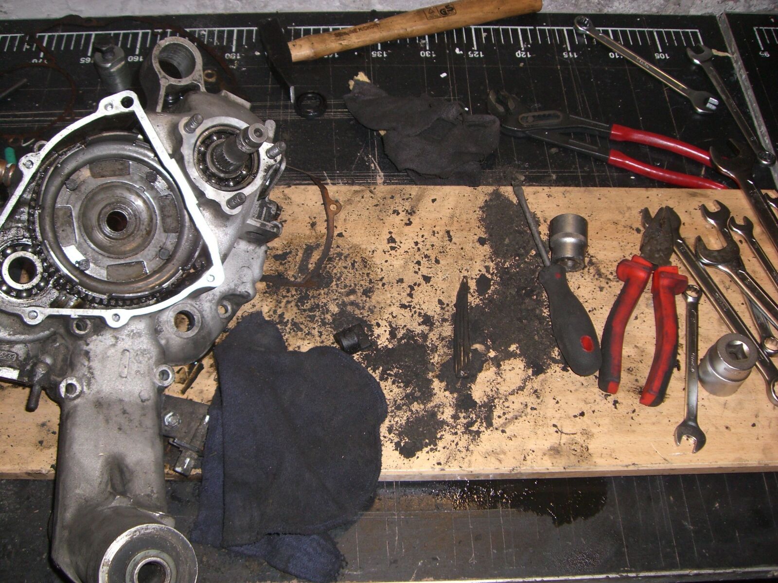

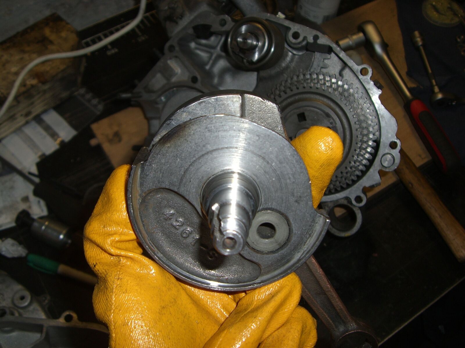

Gestern den block komplett gespalten:
kupplung raus, kurbelwelle raus, kickstarterwelle und zahnrad raus, nebenwelle raus
heute wurde dann der rest gemacht,

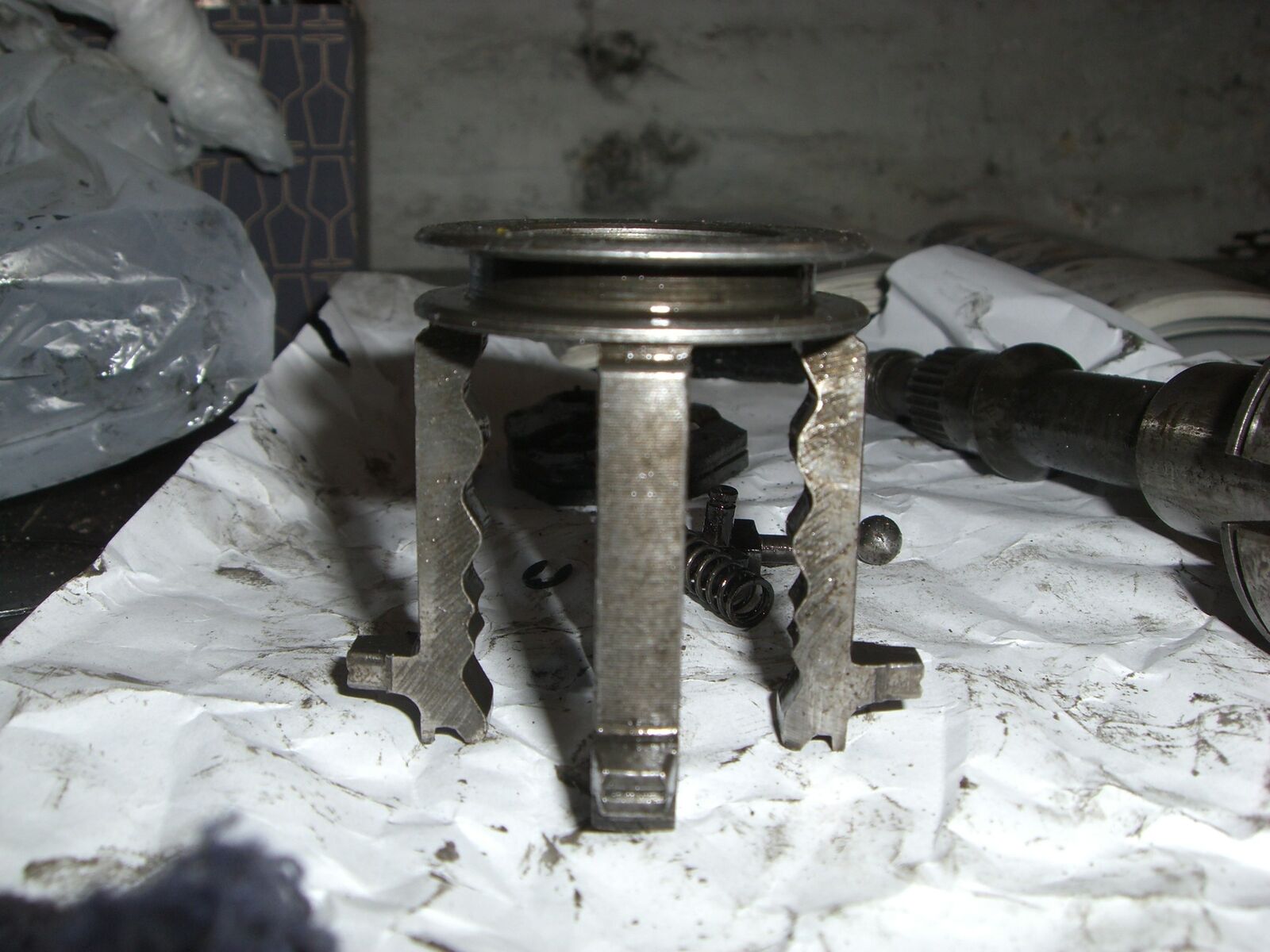

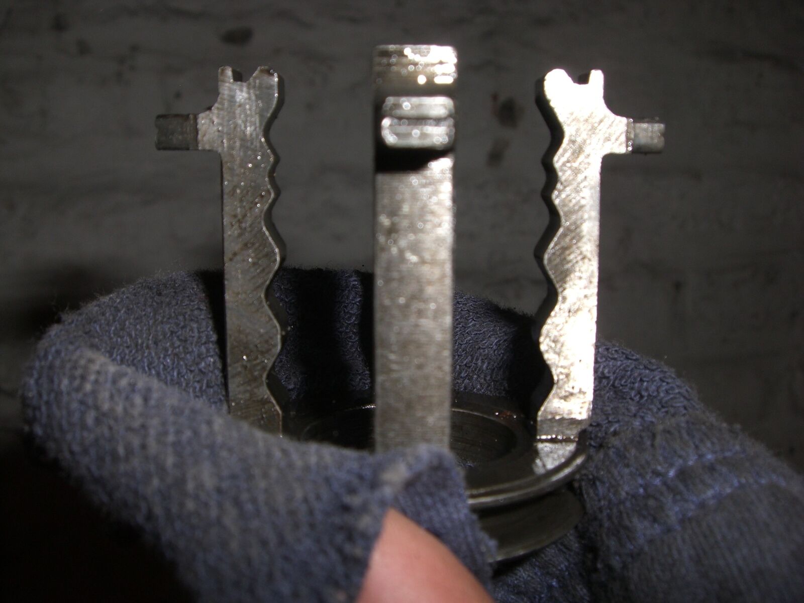

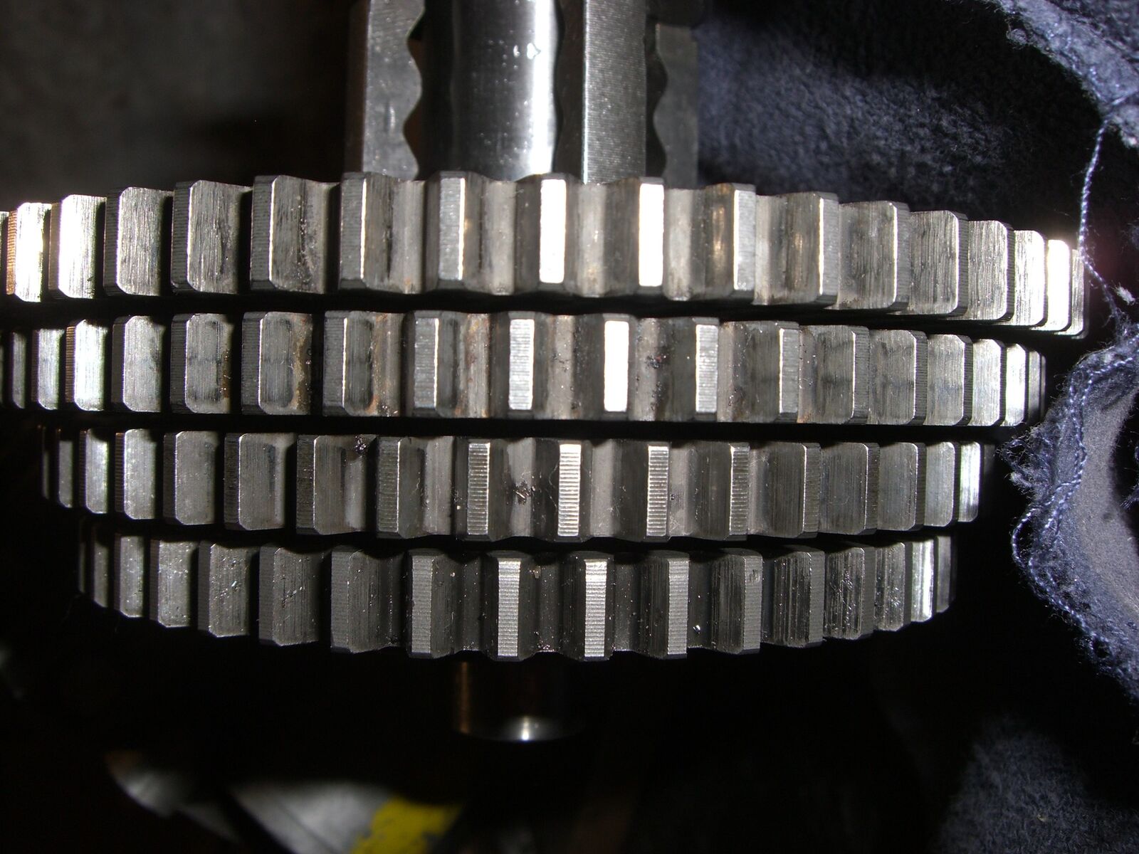

vorlegerwelle aus den klauen der schaltklaue gerissen
(was ne fummelei, die leute die das schreiben untertreiben net!) kulu-korb raus, schaltklaue raus.
Dann habe ich gestern angefangen den block von dem erde/öl verbund freizukratzen, heute wurden dann teilweise die feinarbeiten gemacht, alles raus (gummis, ringe) bissl weiter gerieben und dreckfrei bekommen, der block wird nochmal gründlich sauber gemacht.
Genug gelaber, hier mal die bilder. -

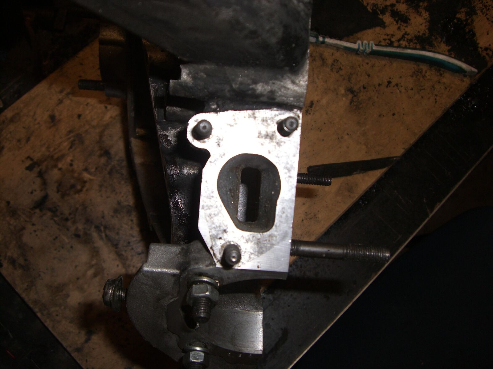

Das teil, was auf den ansaugstutzen kommt, zwischen vergaser und motorgehäuse
