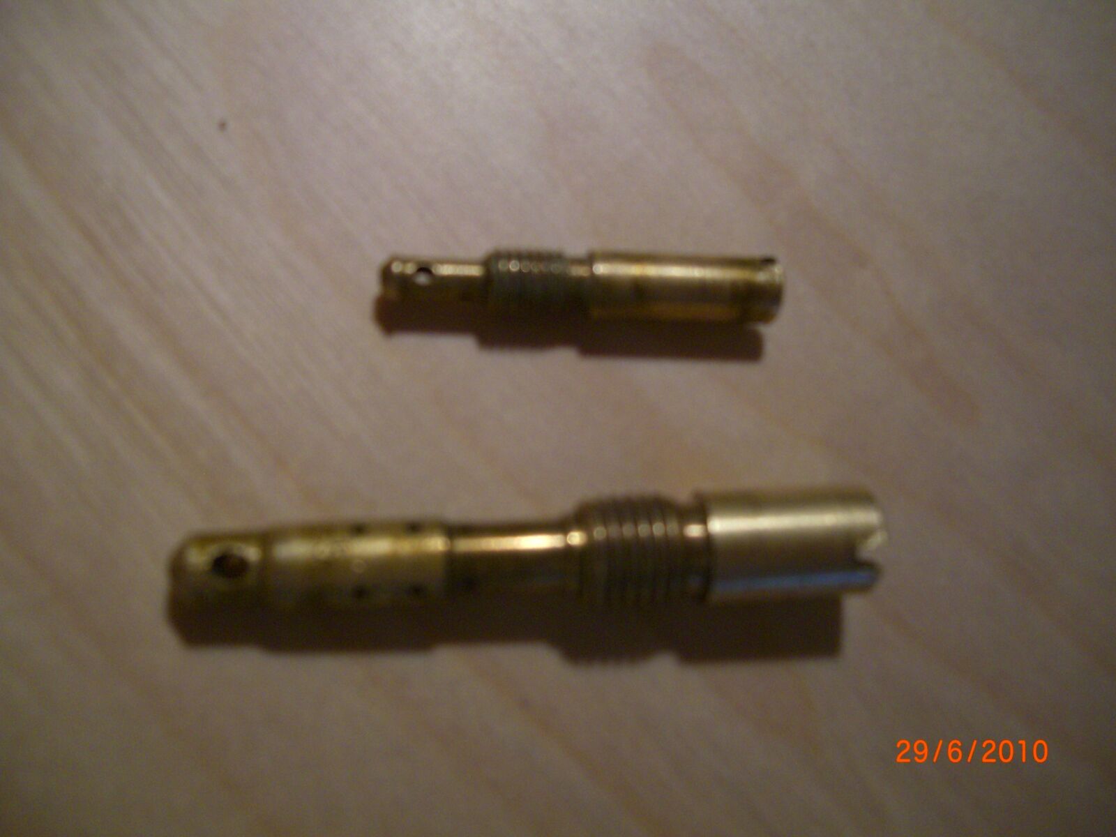

vielen Dank für den Link @ fettkimme. Demzufolge müssten meine Düsen für eine PX 125 und nicht für eine LUSSO sein. Da nach genauerem Hinsehen: Große Düse 140 BE5 und kleine 140 45. Oder macht das keinen Unterschied? Beide Düsen waren bis zum Anschlag eingeschraubt...? Hab mal ein Bild der Düsen angehängt.

Soo nabend zusammen, hab bis gerade geschraubt! Hab den ganzen Vergaser zerlegt, Bedüsung ist wahrscheinlich Standard konnte nichts darauf finden was etwas über die Größe aussagt. Der Vergaser an sich, sieht sauber aus und alle Öffnungen sind durchgängig. Habe unterhalb eine kreisförmige-Einprägung gefunden, in deren Mitte steht 2004. Das Baujahr der Vespa ist aber 1996, kann das sein das dieser Nachträglich eingebaut wurde???

steht der Durchmesser der Düsen auf den Düsen drauf?

Werde mir dann gleich, mal den Vergaser vornehmen...wegen der Bedüsung hab ich ehrlichgesagt keine Ahnung, welche Düsen gemeint sind oder welche Größe diese haben.
