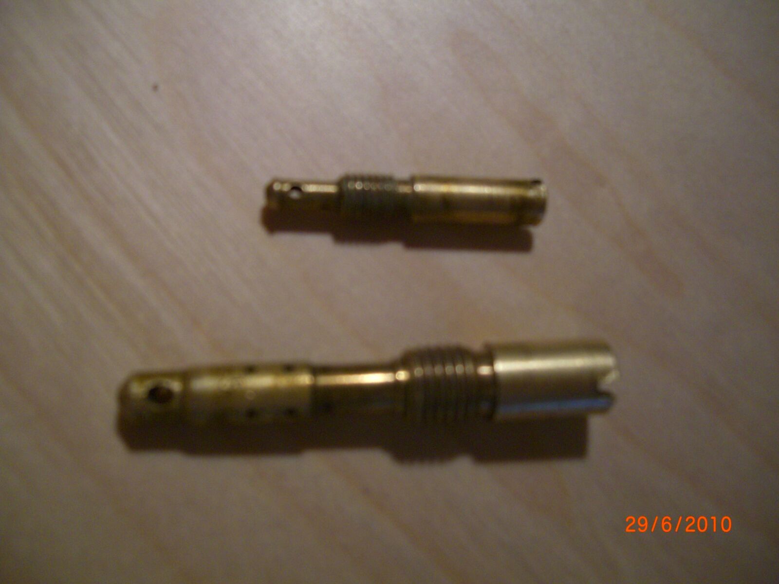

    Nabend zusammen,
    vielen Dank für den Link @ fettkimme. Demzufolge müssten meine Düsen für eine PX 125 und nicht für eine LUSSO sein. Da nach genauerem Hinsehen: Große Düse 140 BE5 und kleine 140 45. Oder macht das keinen Unterschied? Beide Düsen waren bis zum Anschlag eingeschraubt...? Hab mal ein Bild der Düsen angehängt.
    Hab noch eine Luftblase in meinem Ölschlauch nach längerem Stillstand. Fahre ich, bewegt sich die Blase in Zeitlupe Richtung Vergaser bis sie verschwunden ist. Kommt aber nach längerem Stillstand wieder, spielt das vllt auch eine Rolle???
    Achja bevor ich es vergesse, Geruchstest ist gemacht: Öl riecht nur ein wenig nach Sprit, ist dickflüssig und grau. Könnte aber auch der standard- Geruch des Öls sein!

    • June 29, 2010 at 22:00
    Luftblase in der
    ÖLleitung die neu entsteht?
    Nicht gut weil dann deine Ölversorgung
    abreißt bzw. ungenügend ist.
    Dazu mal vespa-t5.org/oelpumpe-stillegen reintun und umsetzen
    Bedüsung stillgelegte Pumpe wäre die einer Gemischbedüsten PX 125.
    Die du wie endeckt hast ja schon verbaut ist
    SI20/20D :HD98 LLD 45/140 BE5 HLKD 140
    Das was du große Düse nennst ist der Düsenstock
    Düsenstock besteht aus HLKD > Mischrohr > HD
    oben HLKD / Mischrohr /unten steckt die HD 102
    Die kleine die Luftleerlaufdüse
    Beide sind fest verschraubt und nicht zum einstellen gedacht.
    Sie geben Luft/Benzinanteil fest vor.
    Gedreht wird nur an der Standgas und die Leerlaufgemischschraube.
    Hinten an der Wanne nähe Federbein.
    Dort magerst du die Luftleerlaufdüsenvorgabe mit mehr bzw. weniger Luft ab.
    Weapons of Mass Destruction
