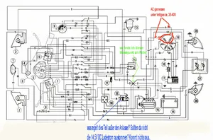

    Außer das die Batterie nicht geladen wird, geht auch das Licht nicht über die Lichtspule. Ich kenne das so, dass das lich mit steigender Motordrehzahl auch einwenig heller wird. Das ist bei meinem Roller nicht der Fall. Denke, das Licht wird bei mir auch nur über die Batterie gespeißt.
    Was ist mit dem Teil Nr. 12 Fernschalter für Anlassermotor? Von diesem Teil geht das dicke rote Kabel an den Batterie +pol und sollte ja sicher die 14,5V Ladestrom liefern, oder nicht? Bei mir kommt da nichts raus.
    Was haben die Spulen für Aufgaben?
    Die oberen beiden (rotes und gelbes Kabel) liefern den Ladestrom (Ladespulen)?
    die rechte (weißes und Grünes Kabel) liefern den Zündstrom (Zündspule)?
    die beiden darunter (ein Rotes Kabel) was machen die??????
    und die anderen beiden mit dem grünen Kabel sorgen für????
    das schwarze Kabel geht auf Masse
    warum krieg ich kein Ladestrom? Ich versteh's nicht mehr!!!!
      • 340.99 kB
      • 1,818 × 1,200
      • 1,047
