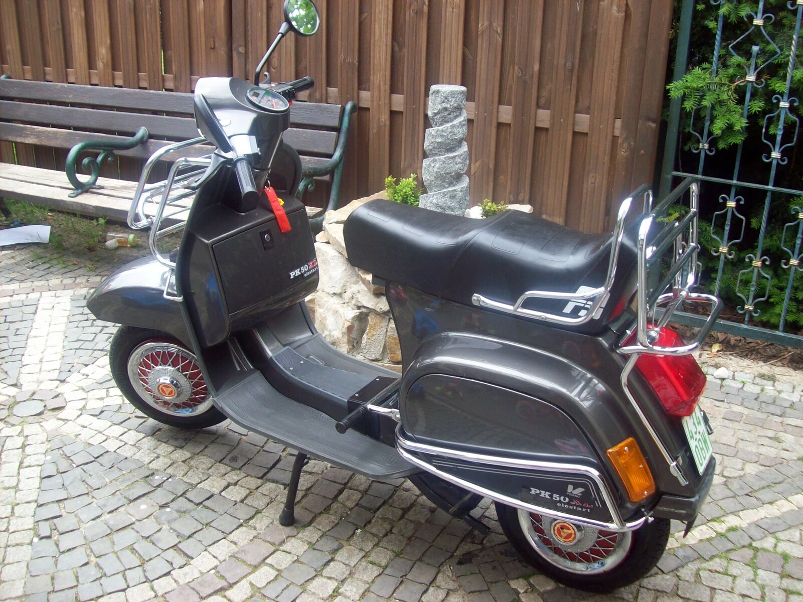

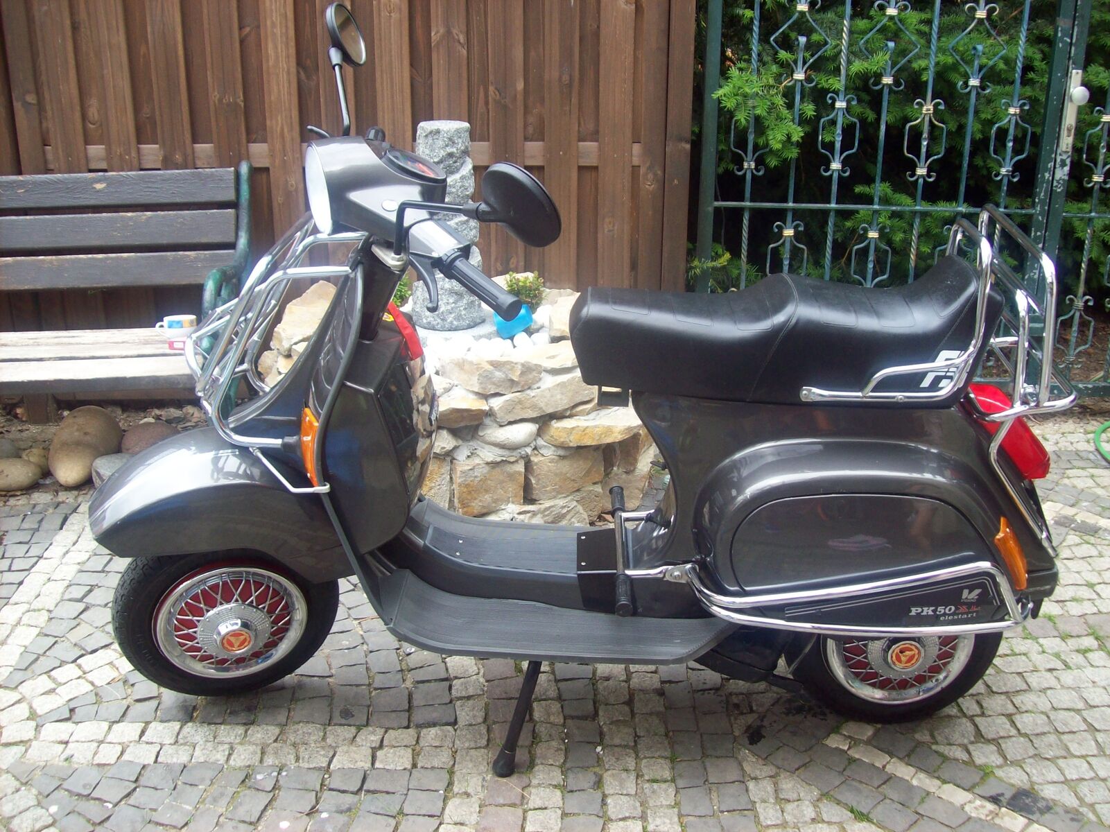

    Nach dem Ich heute meinen elekrtik Fehler gefunden habe und alles wieder zusammen gebaut ist auf die erste richtige Probefahrt meiner PK 50 (75ccm)XL die noch nie richtig bewegt worden ist.Bis das nächste kommt ;)

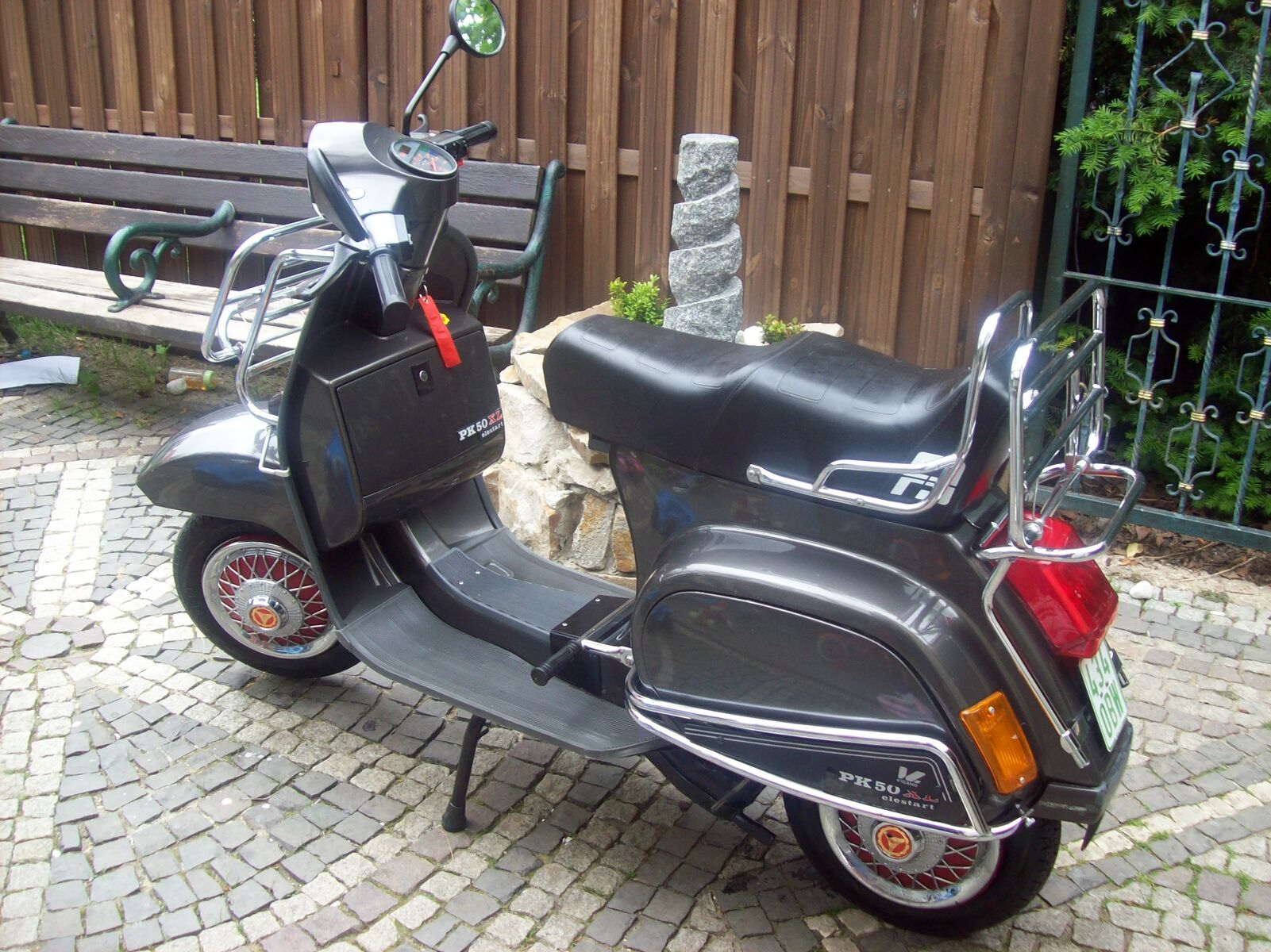

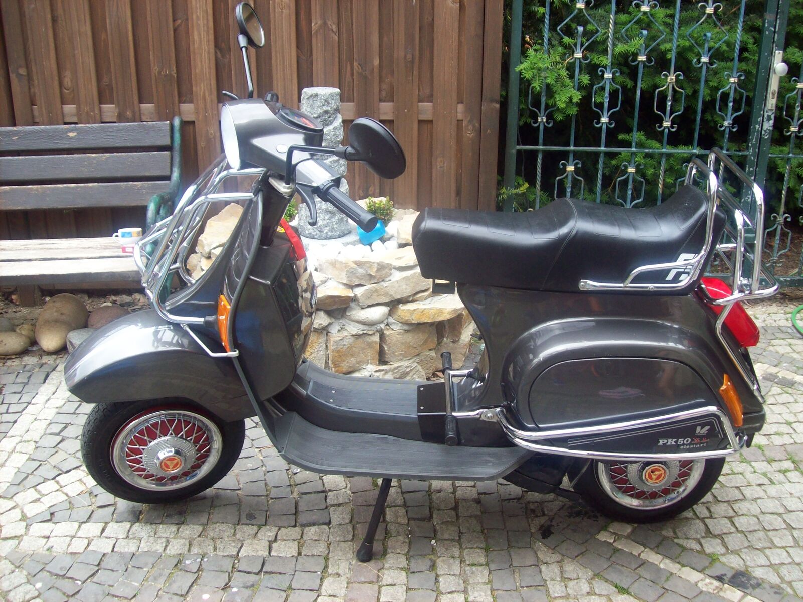

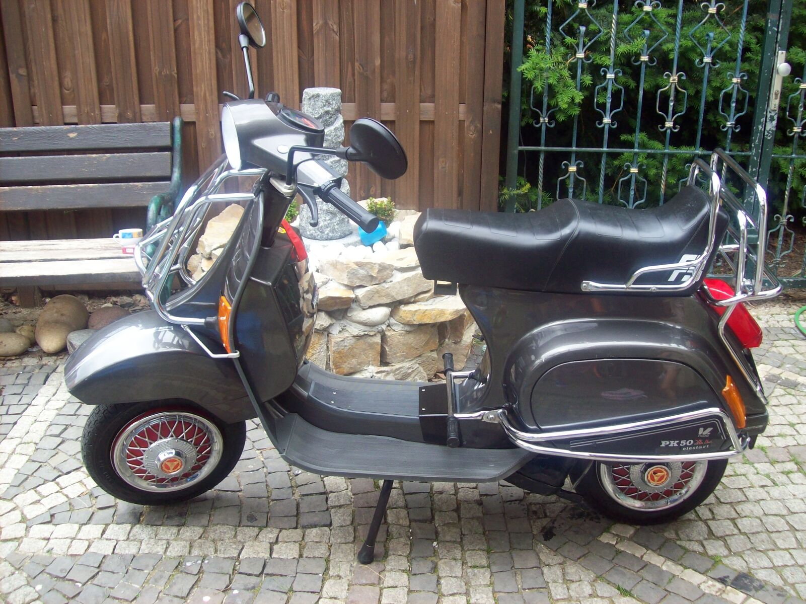

    hab den Fehler gefunden defekt an der Blinkerfassung der jedes mal die Sicherung am Anlassen durchgehauen hat.manchmal geht eben alles alleine seinen lauf. 2-)

    Hallo zusammen,nachdem ich schon ein paar Monate mitlese und bis jetzt auch alles was ich wissen wollte gefunden habe erst einmal einen Dank dafür. Dennoch hab ich jetzt ein Problem it meiner Pk 50 nach einem Kolbenfreßer durch
    zulange stehzeit entstand (hat erst orig.640 km runter) hab ich einen 75 ccm satz montiert alles wieder zusammen und siehe da sie läuft dennoch Batteriedefekt also heute neue batterie gekauft eingebaut alles ging ausser blinker hinten links birne ausgebaut scheint Ok zu sein alles wieder zusammen und siehe da total ausfall nix geht mehr....
    Kontakte am blinker geprüft sieht auch soweit ok aus,aber jetzt geht mein verständnis von elektrik schon dem ende entgegen,hat vieleicht von euch jemand einen rat für mich wie ich weiter vorgehen soll.
    Danke im vorraus
