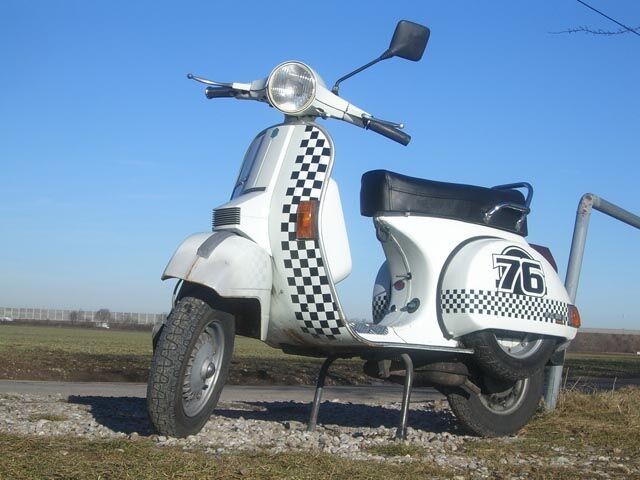

    Servus zusammen,
    hier ein paar Bilder von den Aufklebern (bitte kein Kommentar zum Rost, wird im Frühjahr erledigt :D )
    Als, die Maße der Aufkleber sind folgendermaßen:
    Backen:
    Vertiefung 74mm x 60cm (dürfte, wenn man bis zum Ende kleben will, dh. über den Blinker hinaus, auch 80 cm sein !)
    Breite der Kästchen richtet sich nach der Gesamtbreite von 74 mm, macht der Alfalori Mann aber automatisch.
    Beinschild 15cm x 70 cm
    Breite der Kästchen s.o.
    Aufkleber befindet sich auf einer Trägerfolie und der Aufkleber ist nur EINFARBIG, d.h. in meinem Fall sind nur die schwarzen Kästchen aufgeklebt, das weisse ist der orig. Lack !!!
    Startnummerndurchmesser ist 20cm, wurde von mir jedoch unter der "76" abgeschnitten, ist normalerweise rund...
    Klebevorgang: (ich klebe immer nass, sonst ließe sich nichts mehr korrigieren)
    Lack gründlichst reinigen, jedoch nicht versiegeln (wachsen, o.ä.), anschließend mit einem zerstäuber (Planzensprüher o.ä.) wasser auf den Lack aufbringen. Aufkleber von der Schutzfolie abziehen und an einer Seite ansetzen. Jetzt leicht den Aufkleber unter Spannung halten und mit einem Plastikspachtel (Ich nehm immer die Handfläche) langsam zur Seite schieben. Da die meisten Teile bei der Vespa konvex sind, wird man eine nicht dehnbare Folie niemals gerade aufkleben können.
    Daher sofort nach dem Aufkleben NICHT trocknen lassen, sondern zweite Trägerfolie sofort abziehen. Sollten einzelne Aufkleberteile hängen bleiben, diese Vorsichtig mit einem Schraubenzieher ablösen und andrücken. Jetzt hat man die Möglichkeit, die einzelnen Aufkleberteile auch über Rundungen zu kleben. Evtl . auftretenden Blasen wegdrücken, im Notfall mit ner Nadel aufstechen und Wasser / Luft rauslassen.
    Trocknen lassen und immer wieder anschauen, weils so schön ist.
    Viel Spass, ist wirklich keine Doktorarbeit, nur Mut
    Wenns Fragen gibt, schreibt einfach
    Gruss aus München
    Martin
    Gesamtbild kann ich leider erst im Frühjahr einstellen, wenns wärmer wird. Unter 5 Grad ist es immer schlecht, die Aufkleber zu verarbeiten. Und da das Beinschild noch drankommt und ich das in der Garage machen muss, dauerts.
    Das Hauptproblem, richtig erkannt, sind die Rundungen. Da die Backen konvex (in alle richtungen nach außen gewölbt sind), würde ein normales Blatt immer Falten werfen. Der Trick ist, die Trägerfolie an den entscheidenen Stellen einzuschneiden. Natürlich muss sie in einem Stück bleiben, aber ein paar Schnitt bis zum Rand wirken Wunder....
    Gesamtbild folgt.... 8)
    Gruss aus München
    Martin

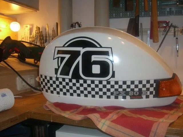

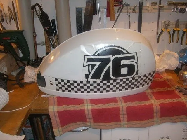

    nachdem ich aufgrund zweier sehr lädierten Seitenbacken die Wahl zwischen Lackieren und Aufkleber hatte, hab ich mich erstmal für die Aufkleber entschieden. Diese habe ich maßgenau bei bestellt. Hier ein paar Bilder:
    Hier ist die Folie noch drauf
    So siehts aus, wenns fertig ist...
    Gruss aus München

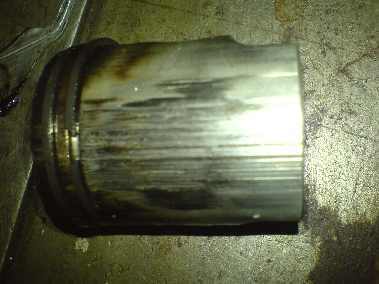

    Hab meine Vespa jetzt einem italienischen Vespa-Gott überlassen, da ich mein Falschluftproblem nicht in den Griff bekommen habe. Dieser macht mir für ein kleines Entgelt eine Generalüberholung meines Zweirades.
    Jetzt rief er mich vor kurzem an, um mir mitzuteilen, dass einiges im Arsch sei, u.a. der Kolben, die Kupplung, usw..
    Da erst 10.000 km auf dem Tacho sind, frage ich mich natürlich, warum der Kolben schon sooo kaputt ist ( sie Bild). Mein Vespa - Gott meinte, die Ursache für die Riefen im Kolben wäre, wenn man aus voller Fahrt mit "Motorbremse" bremste. Das hab ich zwar nie gemacht, jedoch hab ich ab und zu meine an der roten Ampel stehende, völlig hochdrehende Freundin mit der Kupplung beruhigt.
    Kann dies wirlich die Ursache sein und gibt es andere Gründe ?
