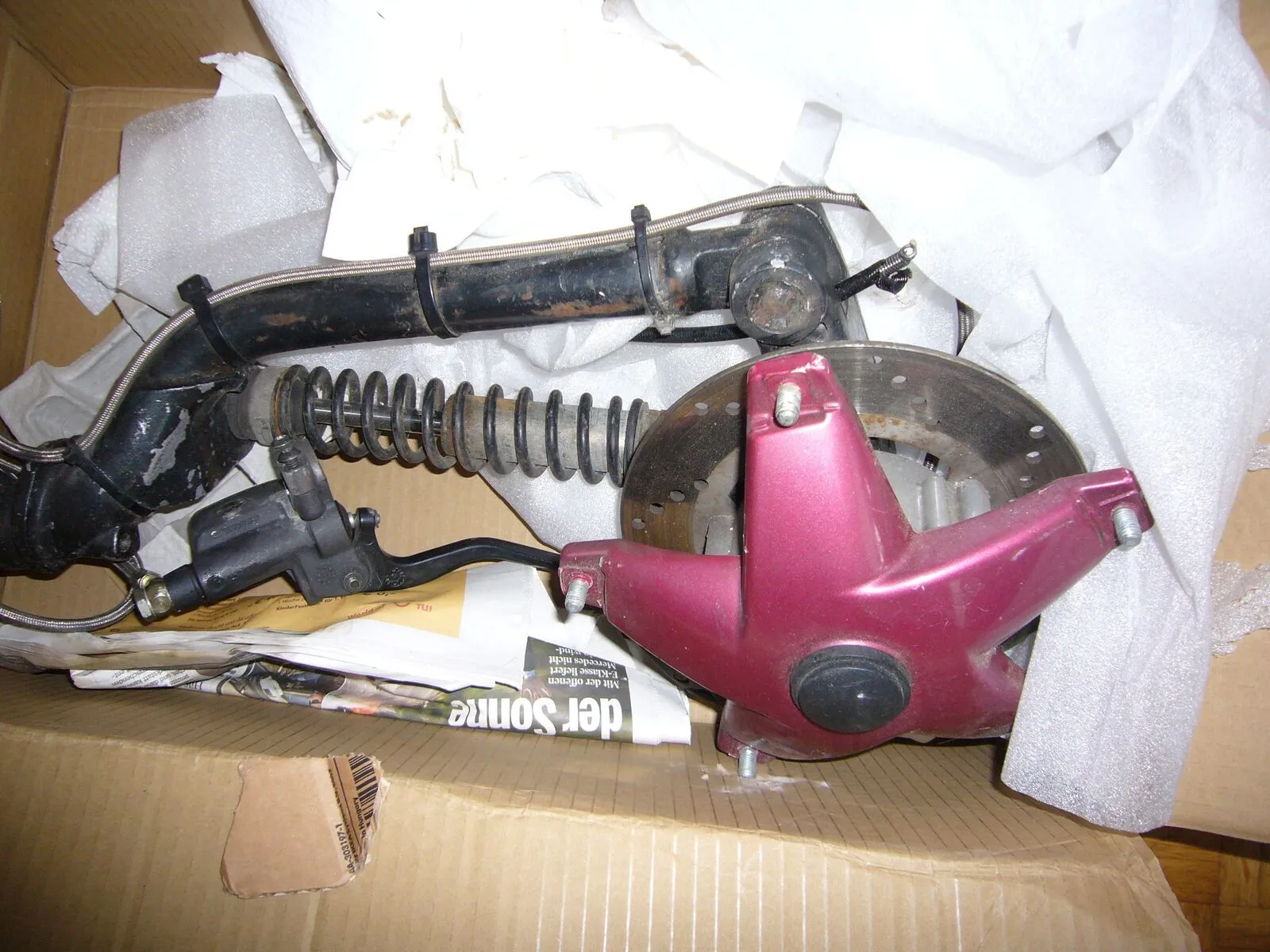

    hallo ich habe da was zu ende geschafft was auch erst schwer war , das ist eine skr bremsanlage mit grimeca nabe und das ganze auf original pk xl2 gabel . :+2 das war ein höllentrip mit costum schneiden und feilen .der einzigster verlust ist meine tachowelle aber wenn die optic und der bremsweg stimmen was will man mehr .
    um den rezept zu schaffen braucht man einmal eine skr komplet gabel am besten schpricht mit bremsanlage von ebay um die 100€ und einmal grimeca radnabe 20mm von für 76€ und gute nerven natürlich gehören mit dabei :+4

    Das Schwingenlager unter der "Sonne" kannst du nur mit mehreren Tonnen Druck auspressen, mit Hausmitteln wird das eher nichts. Selbst wenn du es ausgepresst hast, nützt dir die SKR Scheibenbremse wenig, weil der Bremssattelhalter samt integrierter Federbeinaufnahme spiegelverkehrt zur PK Gabel ist, d. h. der Bremssattel würde vor dem Federbein statt dahinter sitzen. Wenn du eine Low-Budget Scheibenbremse willst, müsstest du schon die komplette SKR Gabel verwenden, was aber ebenfalls Anpassungsarbeiten erfordert. Die Suchfunktion hilft da weiter...
    das stimmt mit der spiegelverkehrt ich wollte mir ein bisschen arbeit sparen danke für deine antwort :-2 . ich muss mir noch überelegen ob ich einen adapter herstellen kann um den vespakotflügel anzupassen mal kucken das wird noch ein experiment .
    danke für deinen ratschlag .
