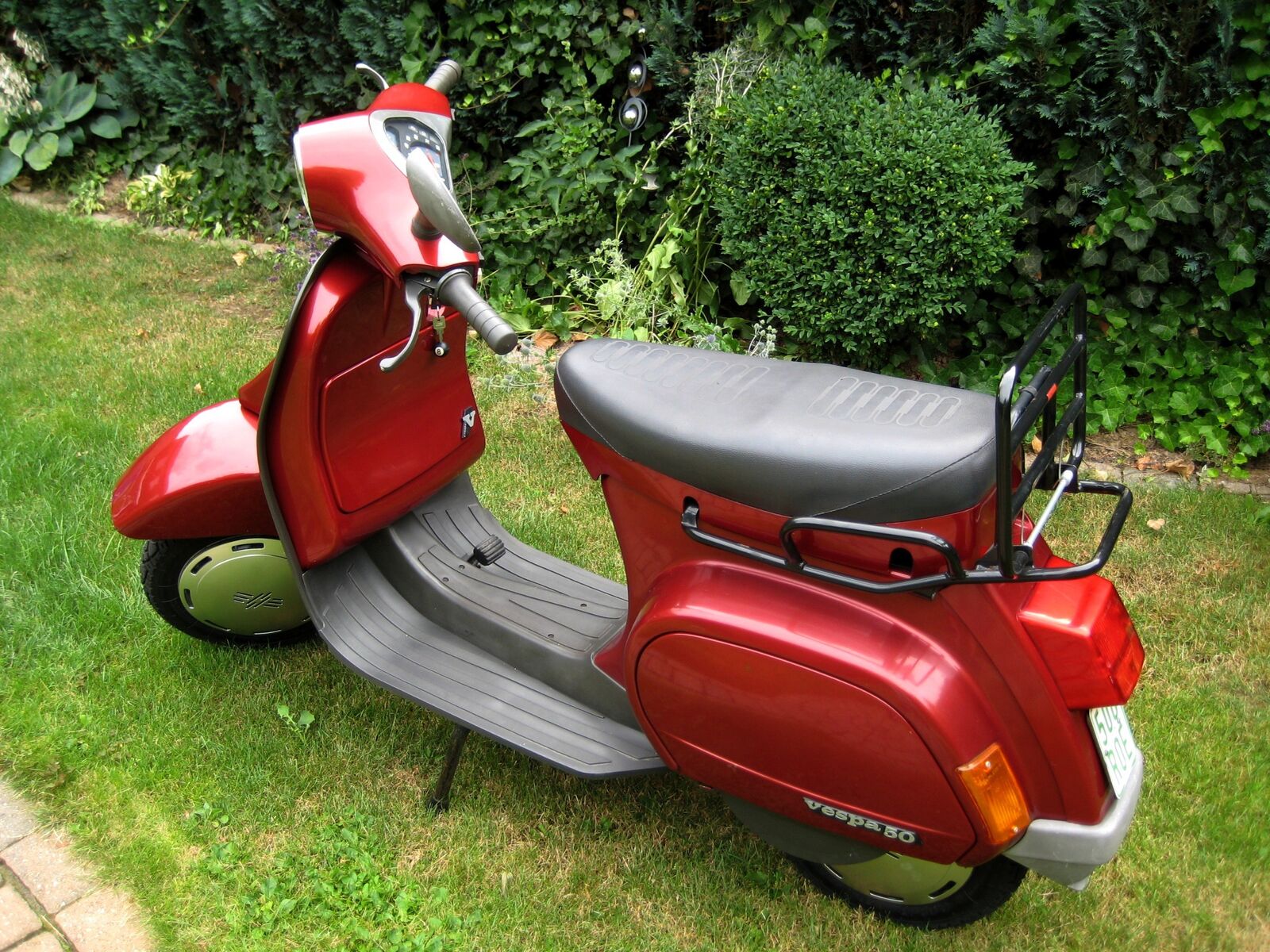

    also auf deinem profibild entnehme ich das du eine bordeuxrote pk xl2 hast, weden zwar in den papieren als xl bezeichnet aber der große platik lenkkopf deutet auf ne xl2 hin, und diese modelle haben wenn mich nicht alles täucht einen simmerring unten bei der schaltung,den musste nur wechseln und dann sollte es nicht mehr siffen.
    bei xl1 modelle ist da nur ein oring den man nur tauschen kann wenn man den kompletten motor spaltet.

    ja wenn er ne xl2 hat dann hat er doch einen simmerring als dichtung unter seinem schaltarm,also gar kein oring,den kann man ja einfach so wechseln ohne den motor komplett auseinander zu nehmen,oder liege ich da falsch
