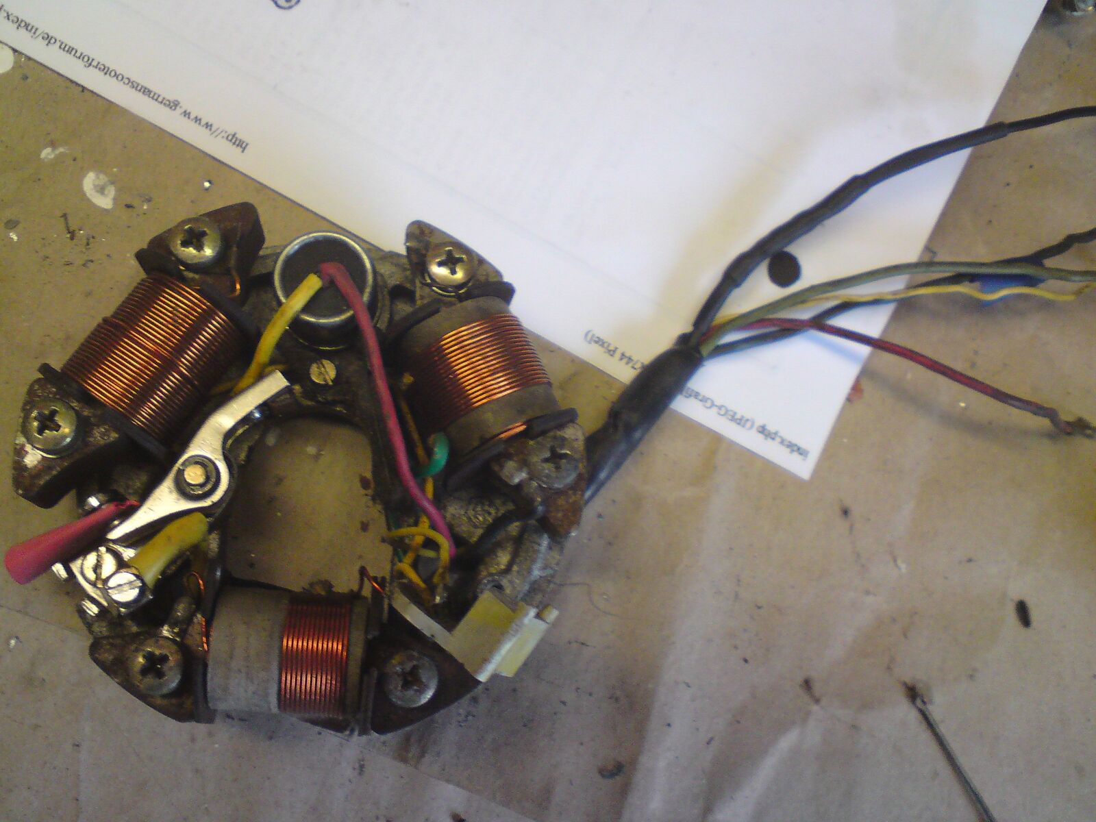

Anbei noch ein paar Bilder der aktuellen 6 Volt ZGP, villeicht fällt euch ja was daran auf...Edit sagt, dass der Motor schonmal lief und die Probleme erst kamen als Licht und Blinker angeschlossen wurden!
Da wir immernoch (auch aufgrund der Witterungsverhältnisse) keine Fortschritte mit der Elektrik gemacht haben folgt nun ein kleines Update mit ein paar neuen Fragen an euch! Wie sich herausgestellt hat ergeben sich einige Probleme mit der Zündgrundplatte. Da wir alle nicht soviel Ahnung von der Elektrik haben ist das auch ziemlich ungünstig
Demnächst will sich das auch nochmal jemand anschauen der Ahnung von Verkabelung hat aber jetzt stellt sich bereits die Frage ob es nicht sowieso sinnvoller wäre auf 12 Volt umzurüsten, die Vorteile dürften den meisten bekannt sein. Welche Zündung müsste ich denn dann verbauen? Und bräuchte ich dann ne Batterie? bei SIP hab ich erstmal nur die PK Zündung und die Vespatronik/Parmakit gefunden. Aber die letzteren sind doch eher für stärker getunte Roller geeignet oder? Preislich dürfte es da aber mit neuem Lüfterrad im Falle der PK Zündung keine soo großen Unterschiede geben... oder könnte ich dann das alte weiter verwenden? Ihr müsst mir echt helfen, ich brauch wohl erstmal nen Grundkurs in sachen Zündungen

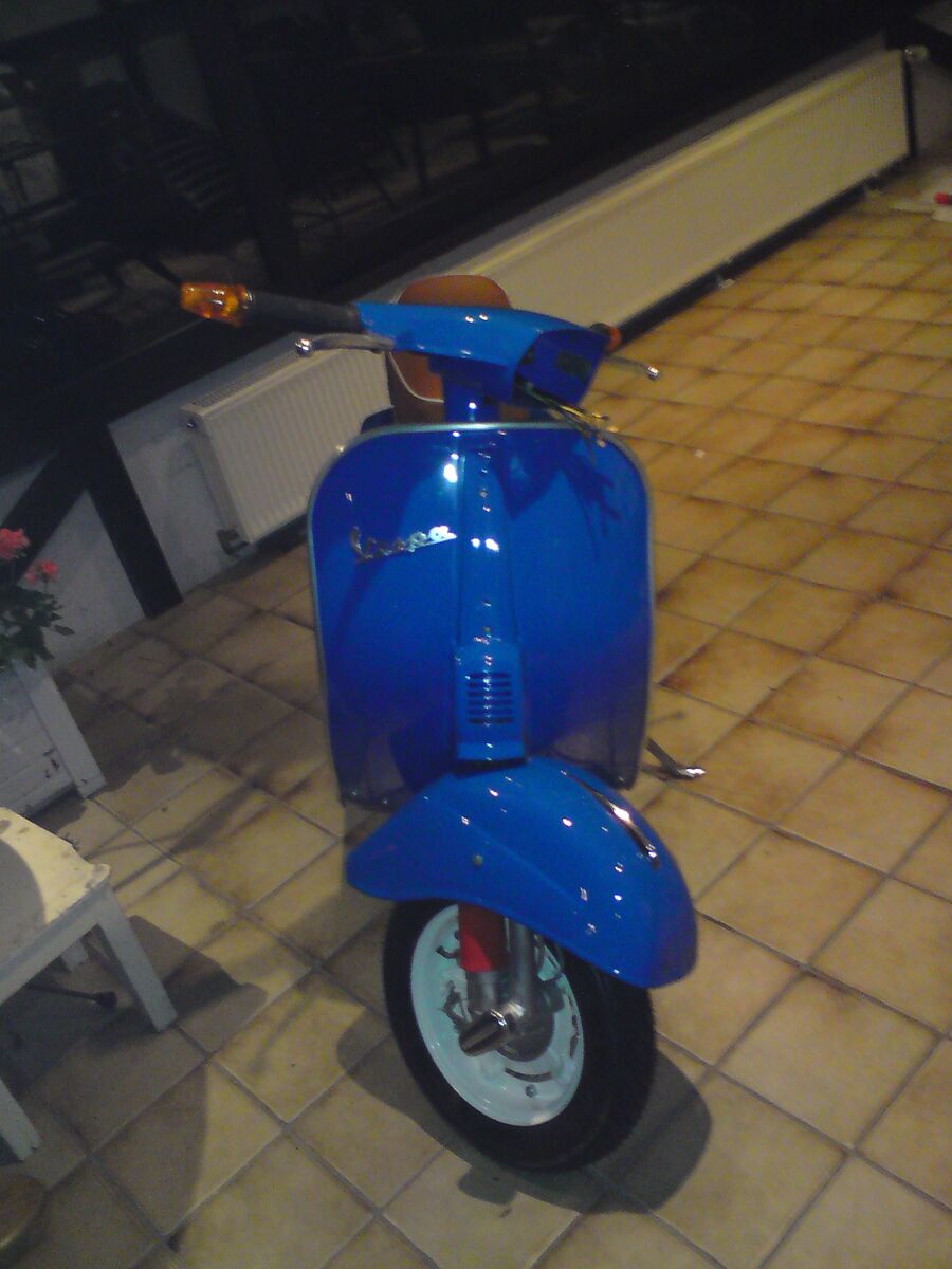

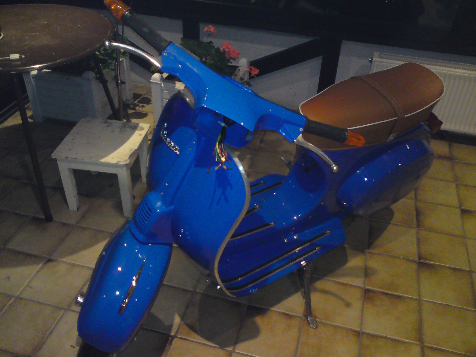

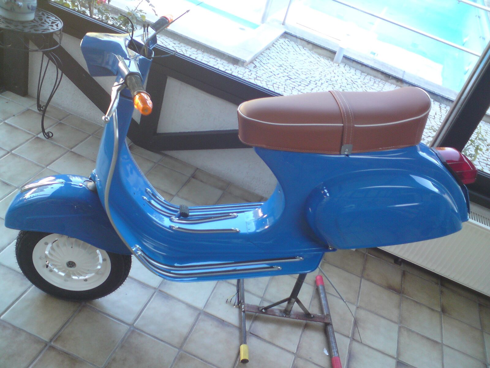

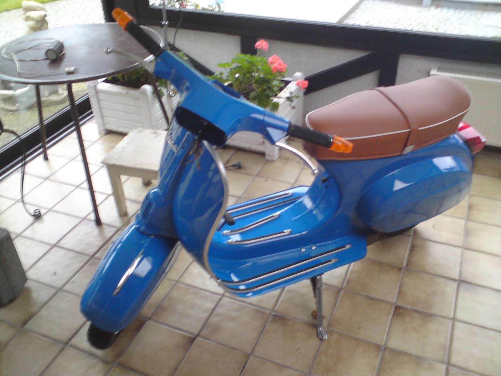

Der olle 16.10er Vergaser ist jetzt auch erstmal eingaybaut .. die Betriebserlaubnis kam früher als erwartet und so blieb kein Geld mehr für den 16.16er... wird aber nächsten Monat geändert. Wie gesagt die Karre steht jetzt auf eigenen Beinen und die Fotos häng ich an also macht euch selbst ein Bild
aufgrund schlechter Lichtverältnisse und schlechter Handykamera sind die Fotos zwar etwas ranzig aber stellt euch einfach vor sie wären so wie die aus der helleren Jahreszeit

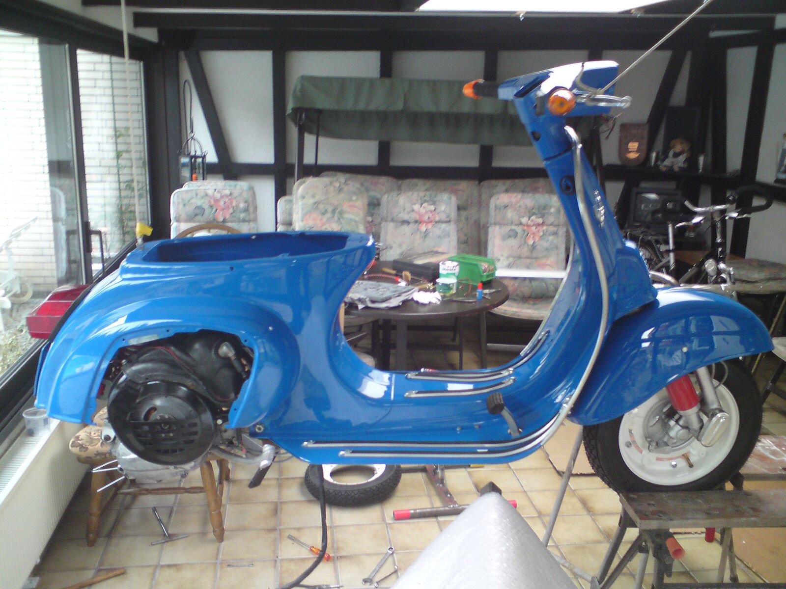

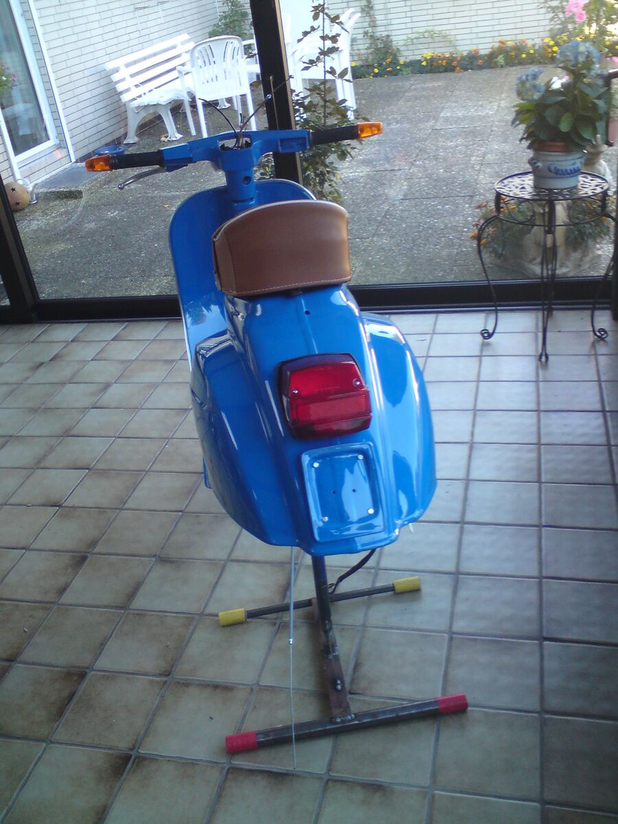

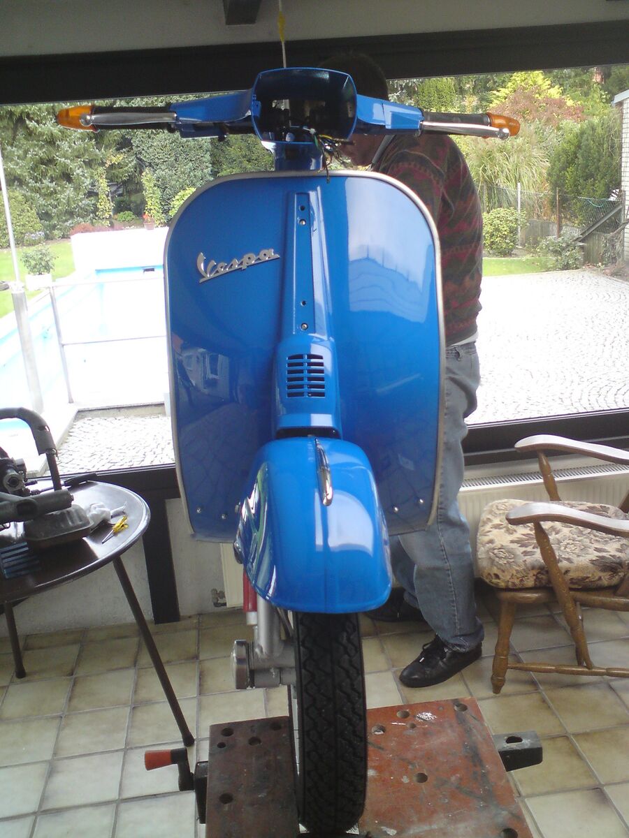

Hm naja erstmal gibts jetz nen fettes Update
mit den versprochenen Bildern.. Zur Erklärung: Lenkkopf ist drauf, Kaskade dran, Motor drin, Züge verlegt. und so weite und so weiter
