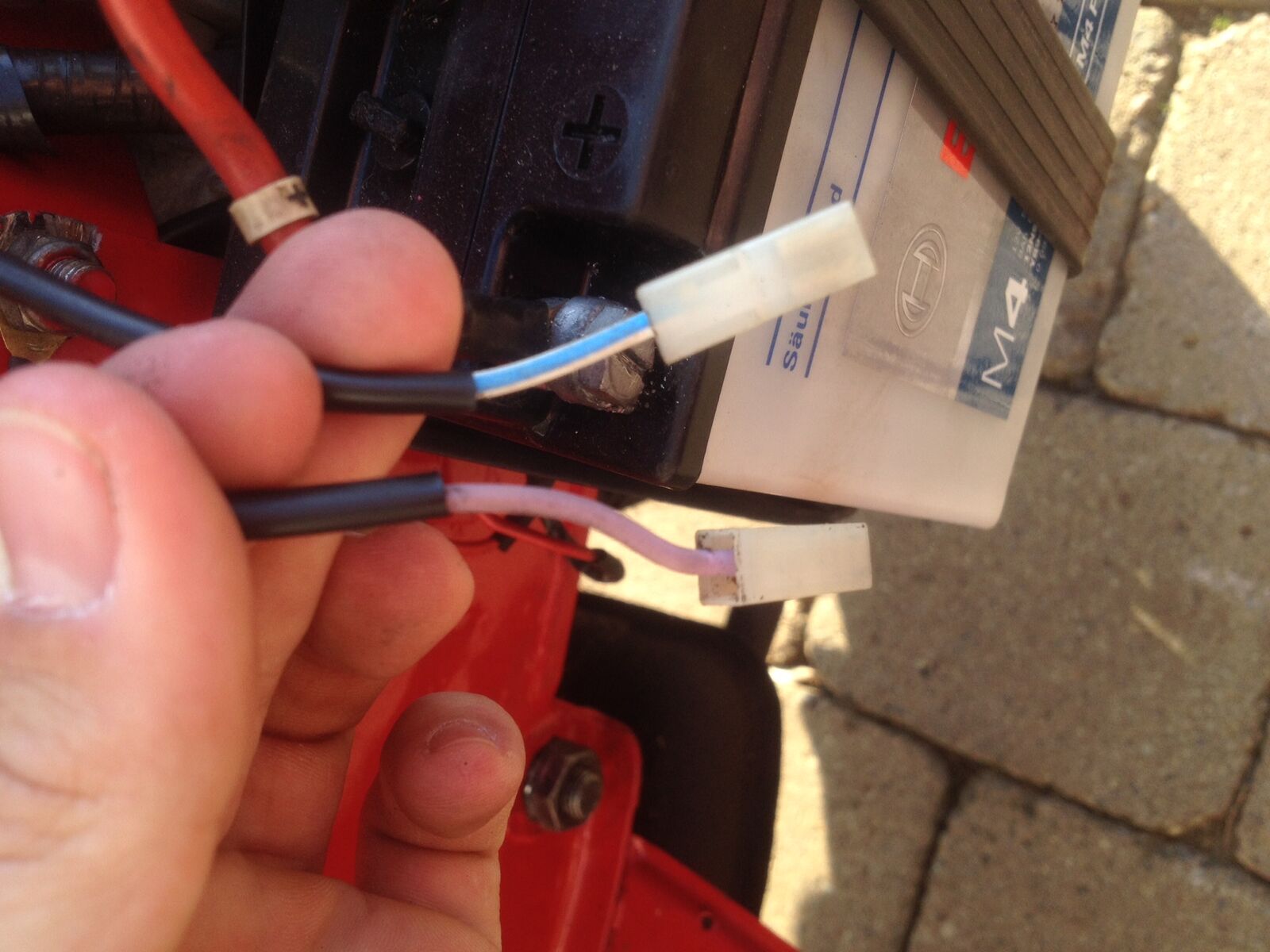

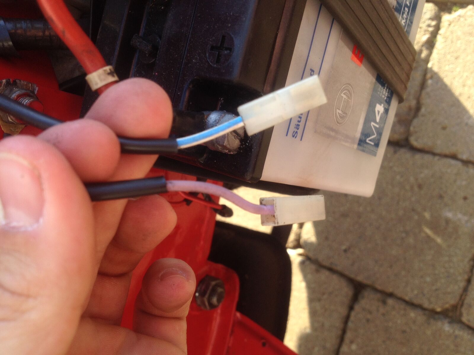

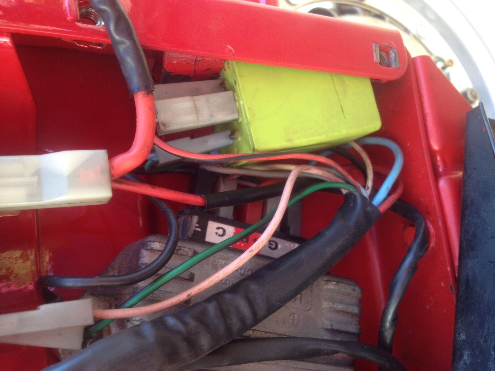

Mir ist aufgefallen, dass ich hinten zwei Kabel übrig habe nämlich weiß-blau und rosa. Kann es damit zusammenhängen?
Und bekommen die Blinker hinten ihren Strom nur durch die Massezapfen?

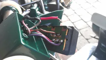

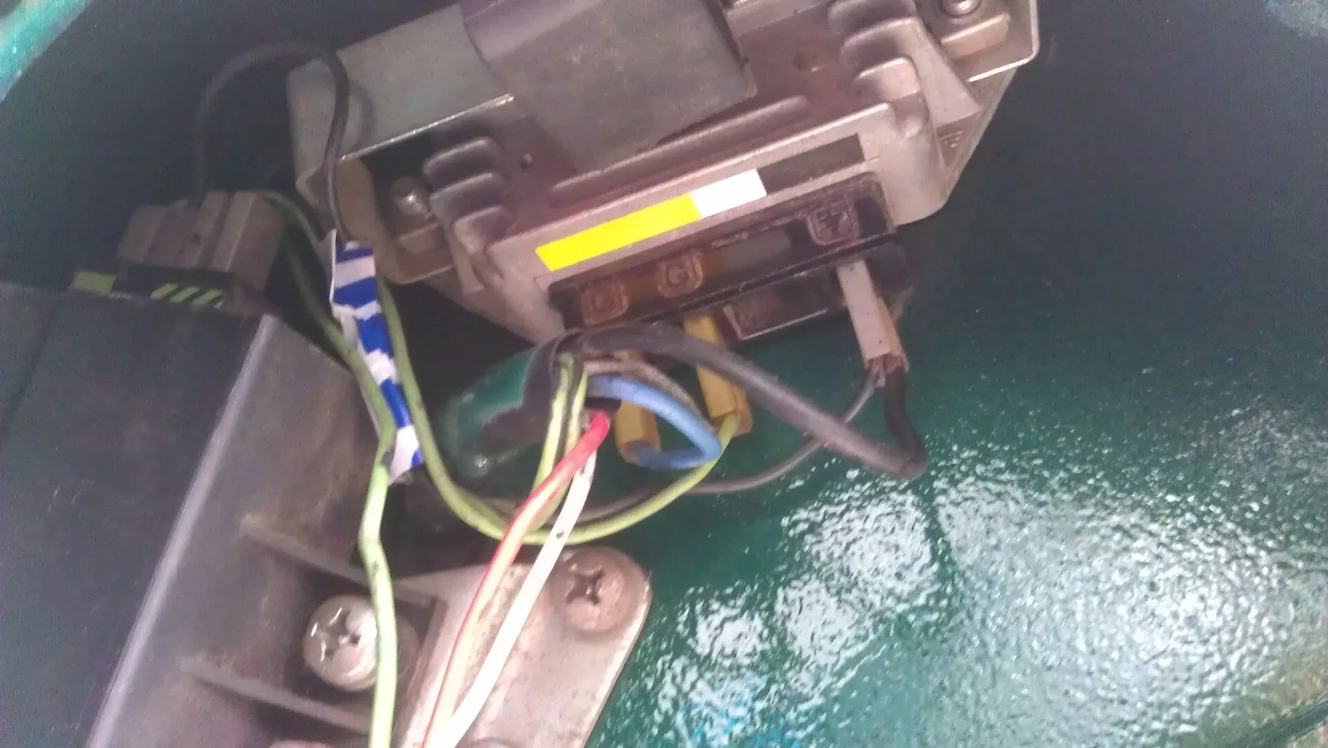

Hoffe die Bilder bringen etwas, ansonsten kann ich auch gerne nochmal welche machen.Wäre super, wenn ihr mir weiterhelfen könnt.
Viele Grüße

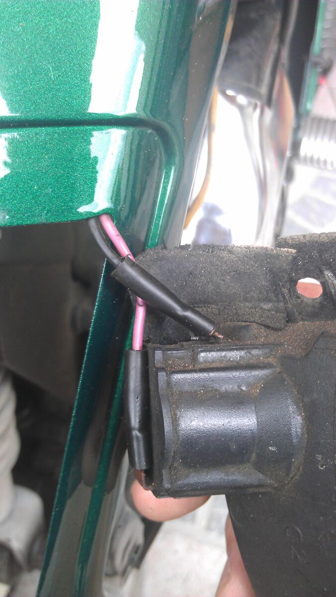

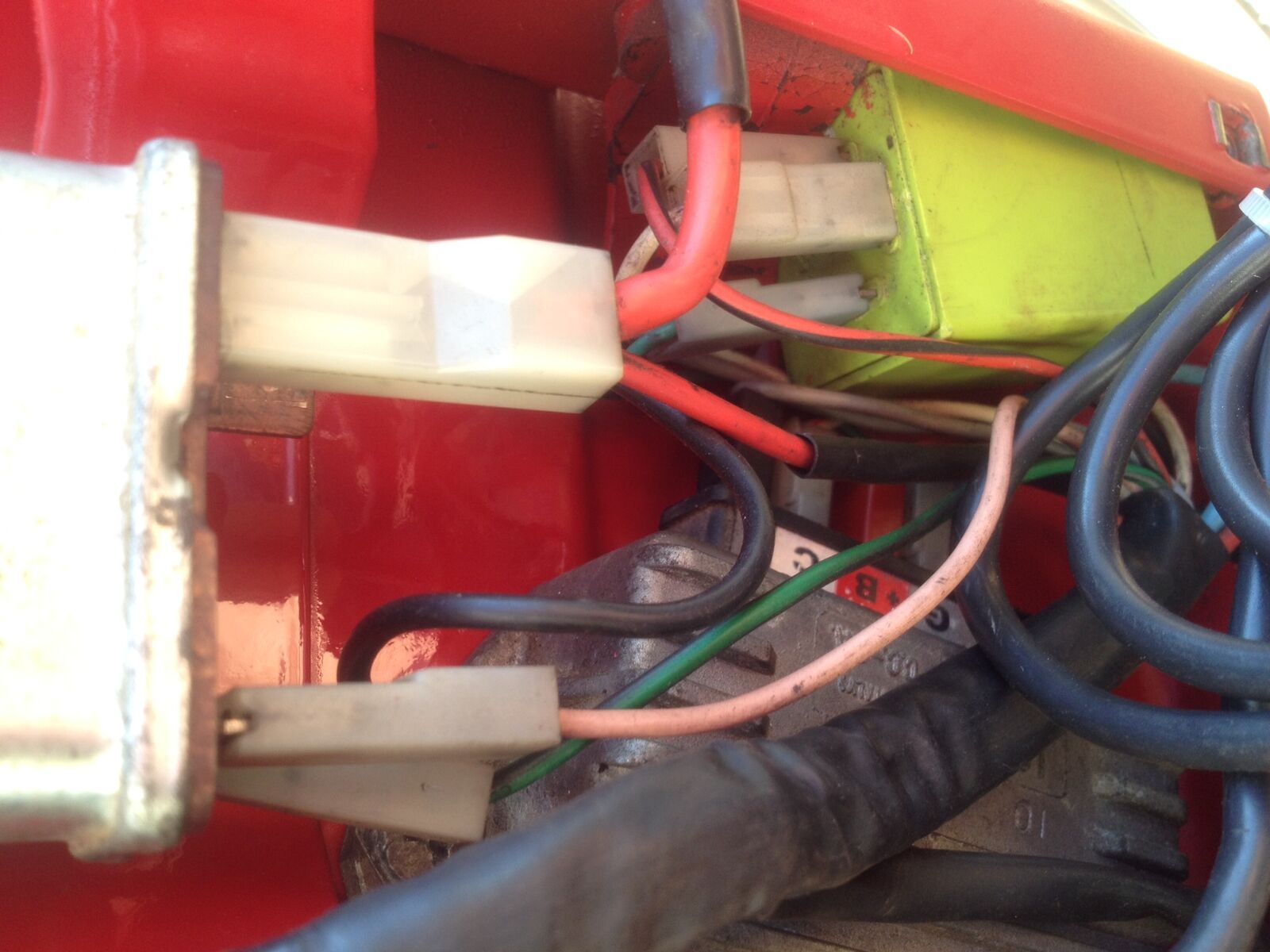

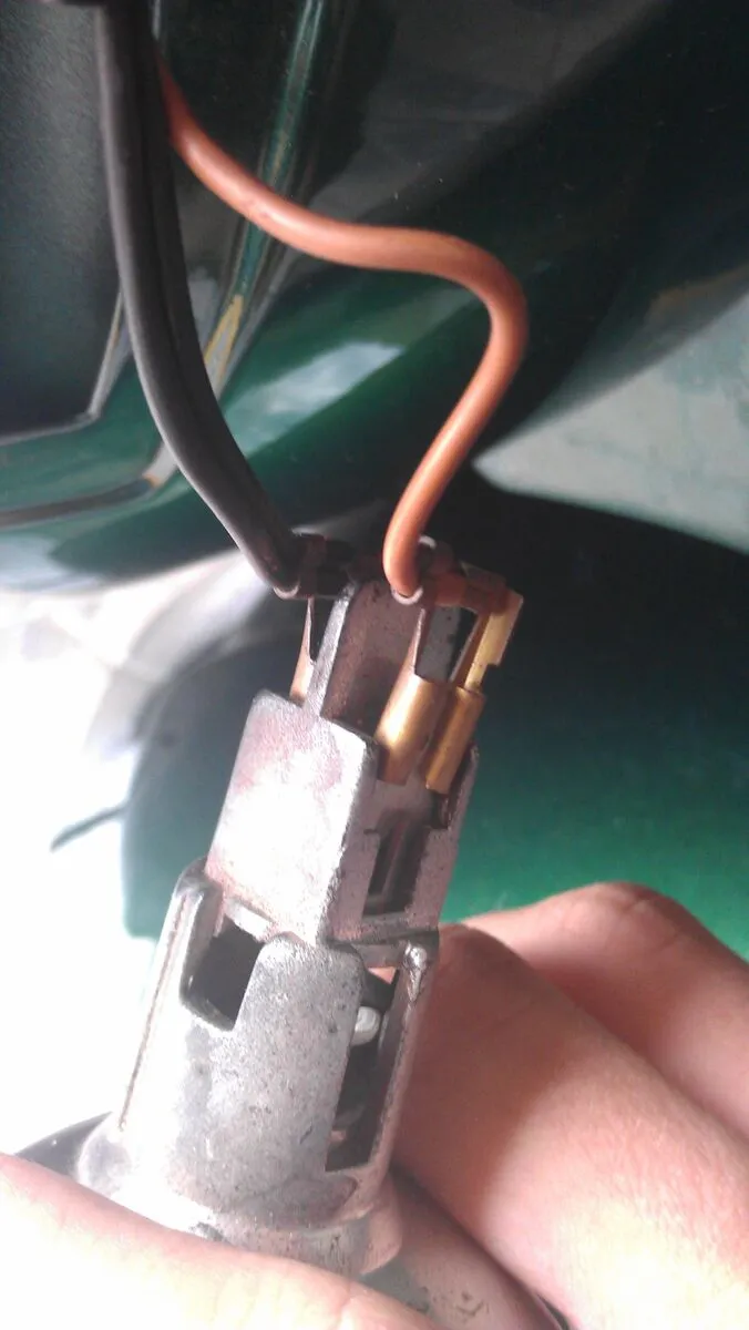

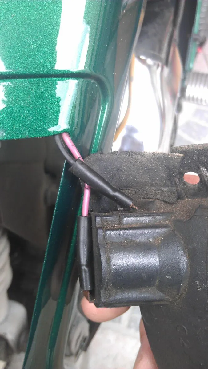

Also laut Schaltplan führt nach Hinten links nur einen Kabel,nämlich weißblau. Bei mir führt aber noch ein schwarzes Kabel zum Blinker.
Auf der anderen Seite genauso. Laut Schaltplan nur Violett ein Kabel zum Blinker, wie oben auf dem zweiten Bild zu sehen führt aber noch ein schwarzes zum Blinker.Vorne ist aufjedenfall alles im Lot.
So nochmals Bilder:

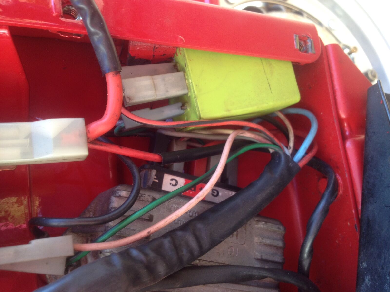

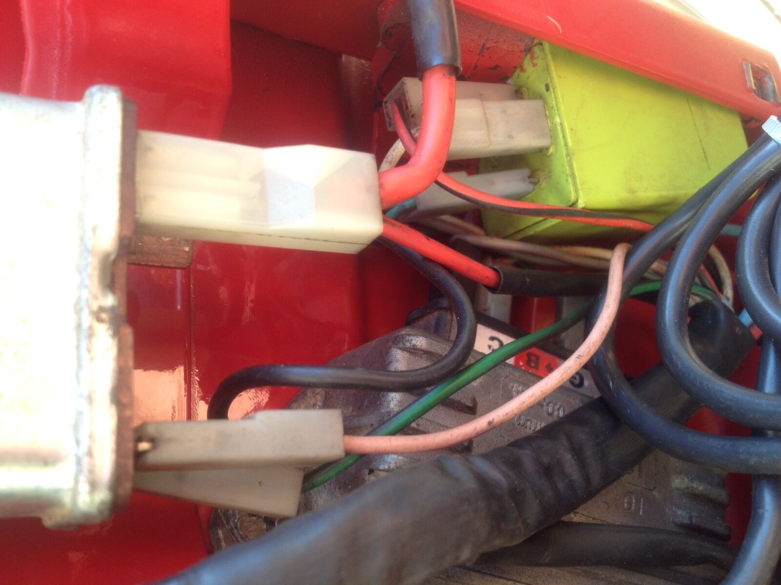

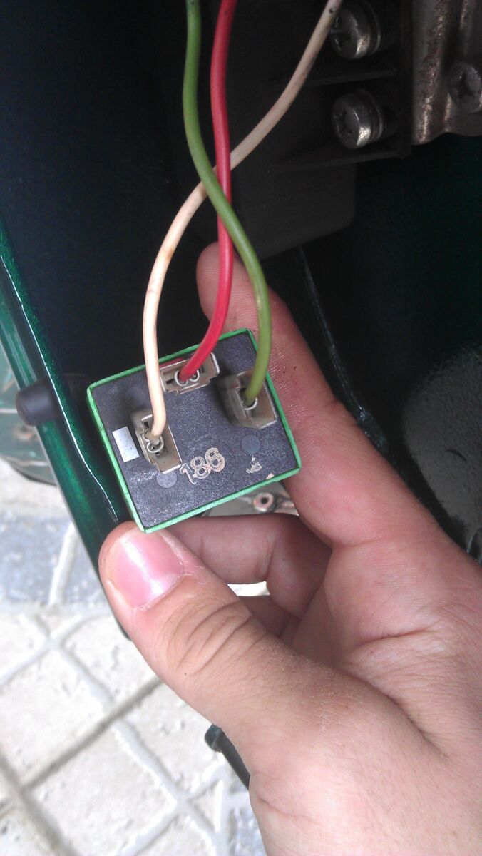

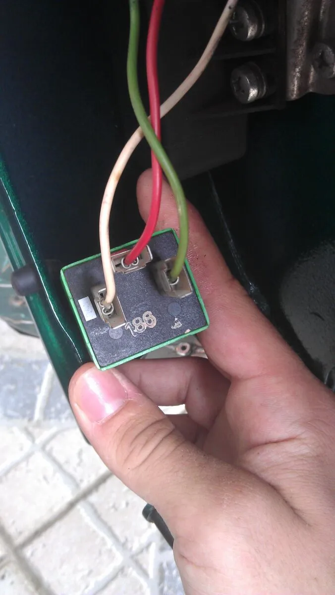

Mit neuem Relais besteht das Problem weiterhin: nur der vordere Blinker links funktioniert
Was ich nicht verstehe: Zu den Blinkern führen immer zwei Kabel wie auf den Bildern zu sehen und keins zum Rahmen ?
Was soll es bewirken alle drei Kabel ohne Relais miteinander zu verbinden ? Dann müsste man ja die Plastikummantelung der Kabel zuerst entfernen.Noch Geduld mit mir chup4?
Beste Grüße
Und Wie soll ich das mit den Blinkern und Massekontakt verstehen?
Grüße
leg bitte rot und weiß direkt ohne relais auf grün. es wird maximal der vordere linke blinker leuchten. du machst jetzt solange weiter rum, bis du dafür gesorgt hast, dass je nach blinkerschalterstellung die linken und die rechten blinker LEUCHTEN.
Danke schonmal für die Hilfe, aber den Teil verstehe ich nicht. Kannnst du mir diesen nochmal für Hohlköpfe wie mich erklären?

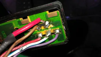

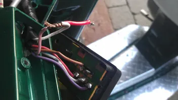

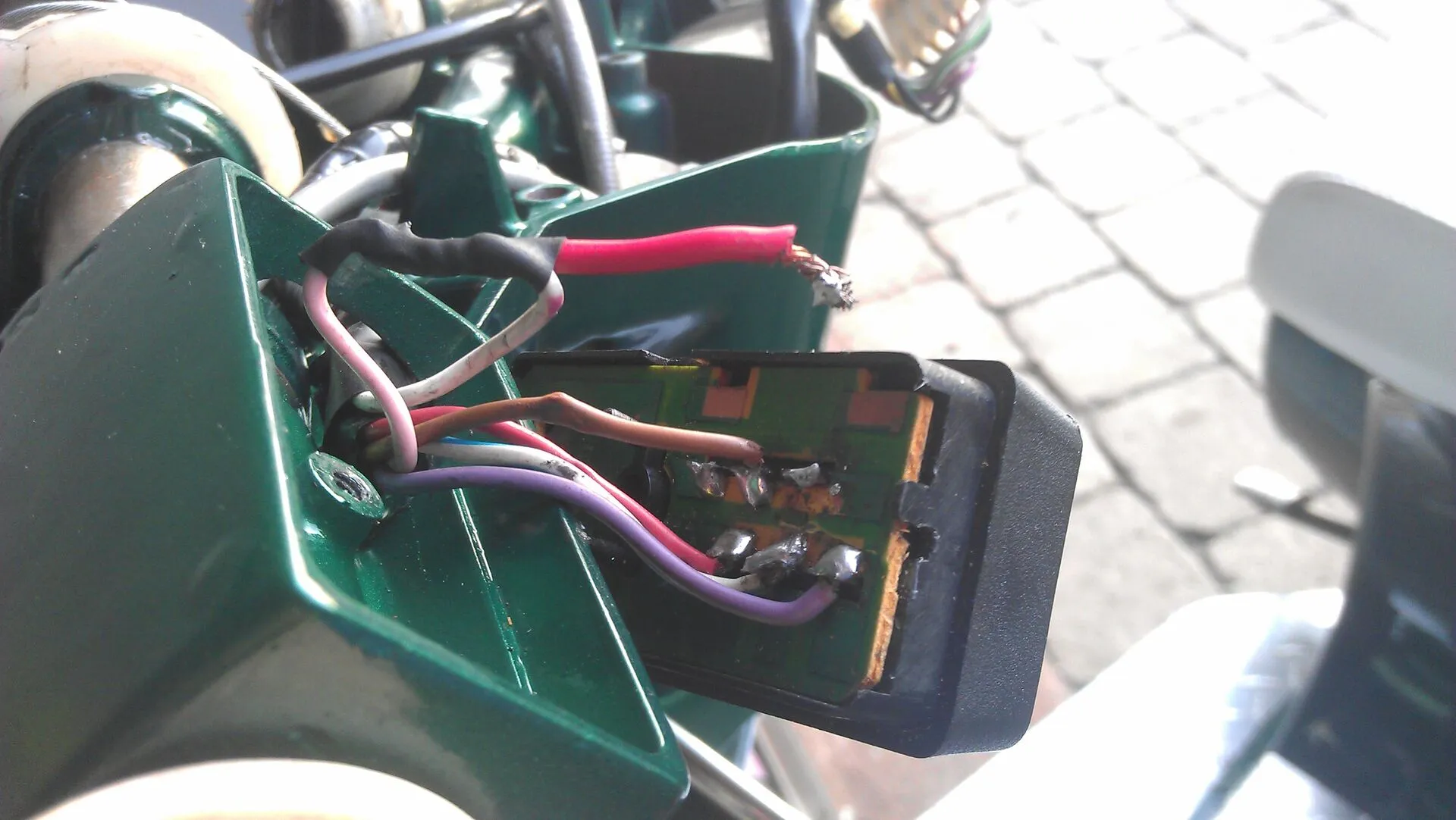

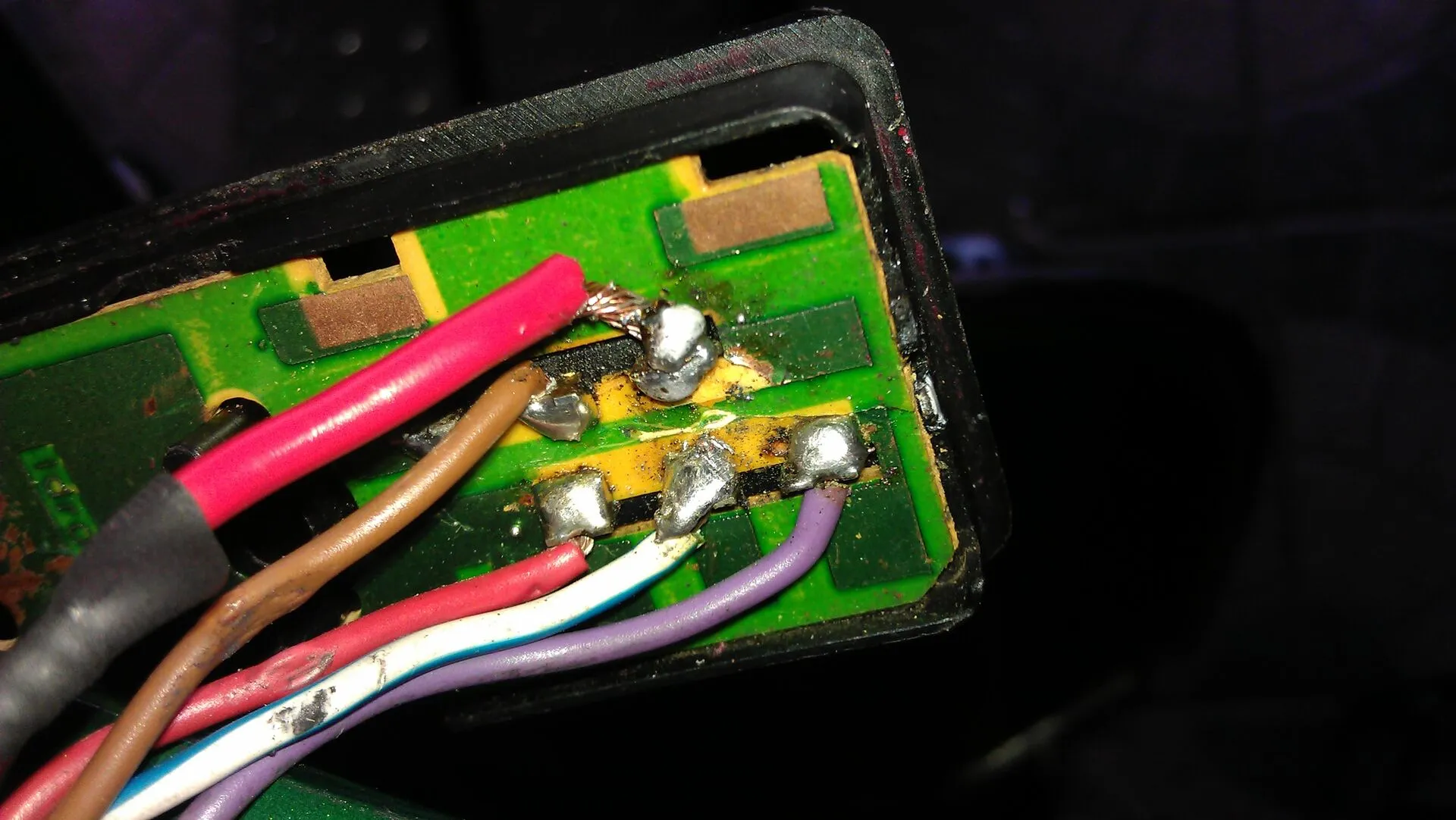

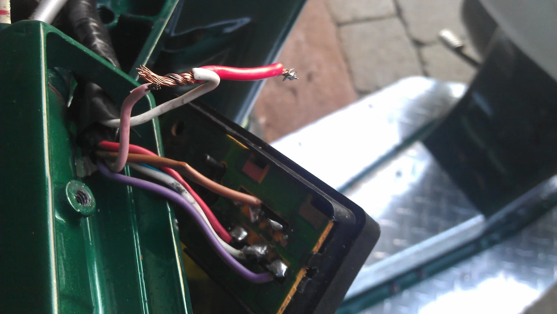

Also habe jetzt nochmals bisschen rumprobiert und neue Bilder gemacht:
Auf dem ersten Bild steht ja das Rote Kabel ab. Wenn dies nicht drangelötet ist und frei in der Luft steht ist die Situation wie vorher, heißt nur der vordere Linke Blinker blinkt.
Das zweite Bild zeigt die Kabel weiß und Rot ohne den Schrumpfschlauch von Bild 1. Die Drähte sind quasi ineinander verflochten?
Wieso Weshalb Warum? Ist mir eigentlich egal.
Hilfe wird benötigt. Wenn ich noch weitere Bilder machen soll, von Hauptklemmbrett oder ähnlichem, einfach laut schreien.Beste Grüße
Wenn ich unten am Relais weiß und Rot tausche ist die Situation wie vorher, heißt nur der Vordere Linke Blinker blinkt.
Auf dem Relais ist ja gekennzeichnet in welche Steckverbindung welche Farbe muss.
Vielleicht hilft es euch was wenn ich noch erwähne dass das Rote Kabel oben am Schalter von mir selbst dran gelötet ist.

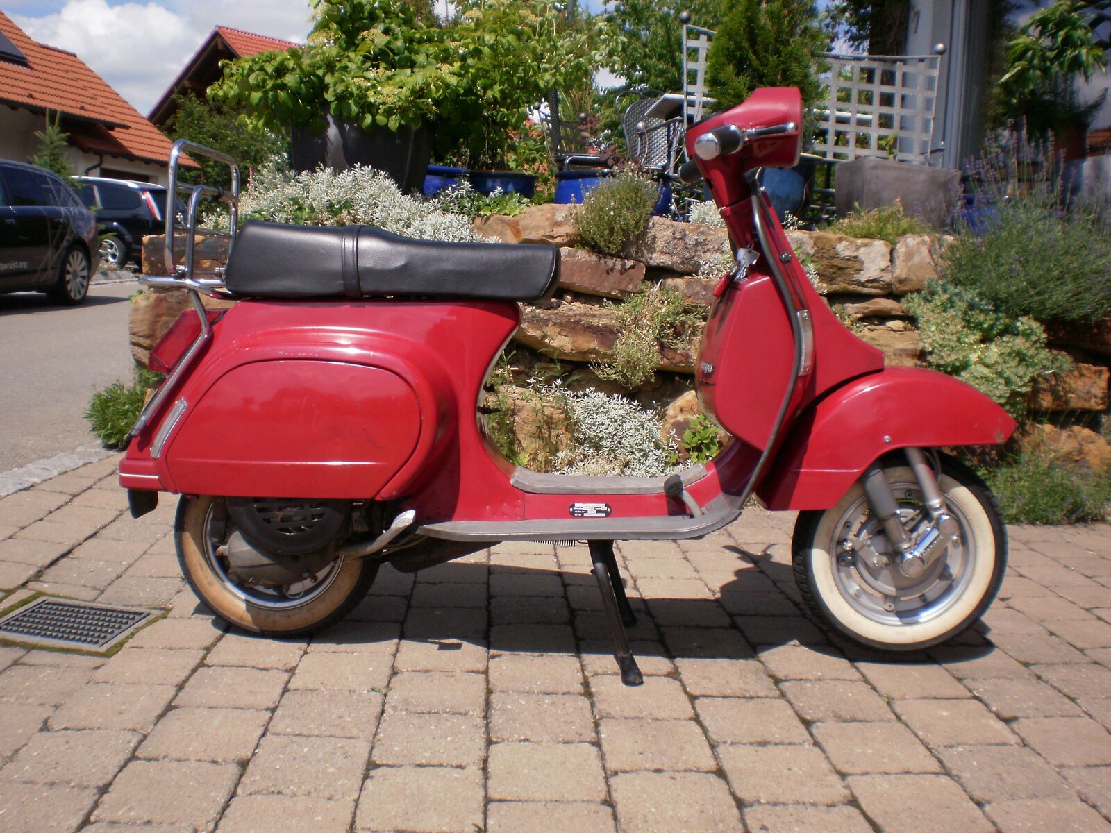

Hallo, habe die Vespa vor ca. einem Jahr in optisch schlechten Zustand gekauft und hab jetzt bisschen was gemacht.
Neu sind die Griffe, Kupplungs sowie Bremshebel, Blinkergläser sowie die Blinker selbst, der Tank ist frisch lackiert (Bild folgt), Spiegel, Schwingenabdeckung, und alle Züge im inneren der Vespa sind neu.
Ihr könnt hier ja mal eure Meinung zu meiner Vespa abgeben und mir vielleicht ein paar Tipps geben was die Optik und das Styling angeht.
