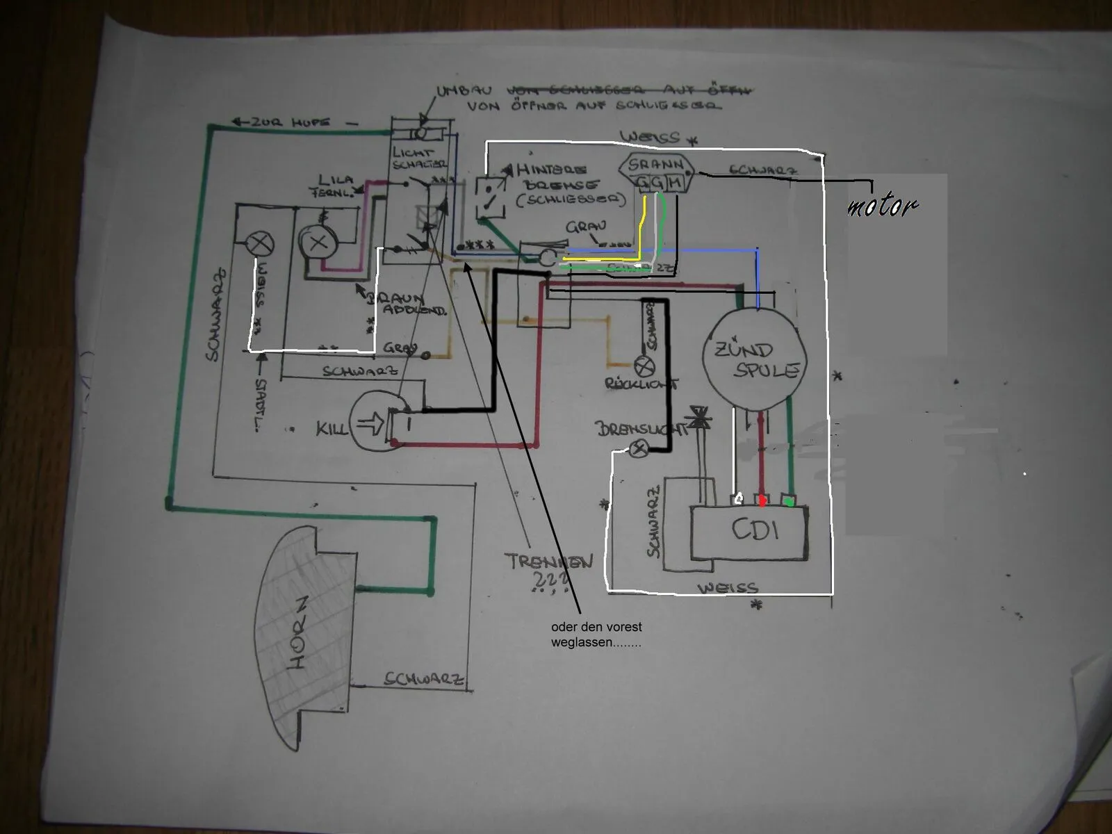

also du denkst wenn ich gelb und grün zusammenklemme sollte das wenigstens mit dem licht klappen ![]()
das mit der falschluft macht mich bissi fertig ( wenn ich das alles lese was da so sein kann ) denn den motor hab ich erst in wien bei einer vespwerkstätte machen lassen :-(((
gruss
peter
so habe ich verkabelt - hupengleichrichter fehlt - weiss leider nicht ob ich schnarre oder hupe habe

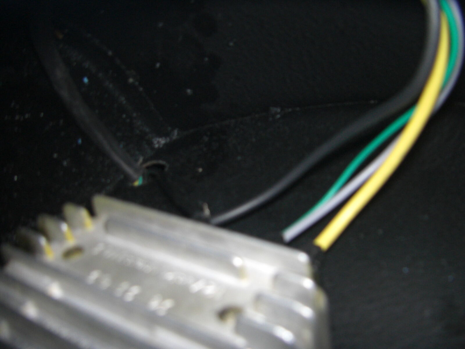

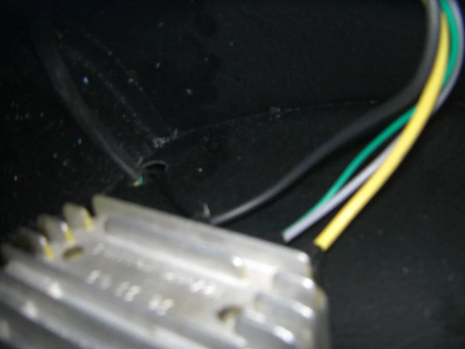

spannungsregler - aus zündung
hallo basjoe !
also nebendüse sollte die originale vom 19:19 sein aber das muss ich in der garage checken ![]()
ich würd ein bild vom spannungregler suchen - muss am coputer eines haben - also bitte etwas geduld
würd ja gern messen ob ich strom nach dem spannungsregler hab - aber da sollte sie doch laufen ???

... birnen alle auf 12 volt getauscht - spannungsregler = neu 12volt 20 amp

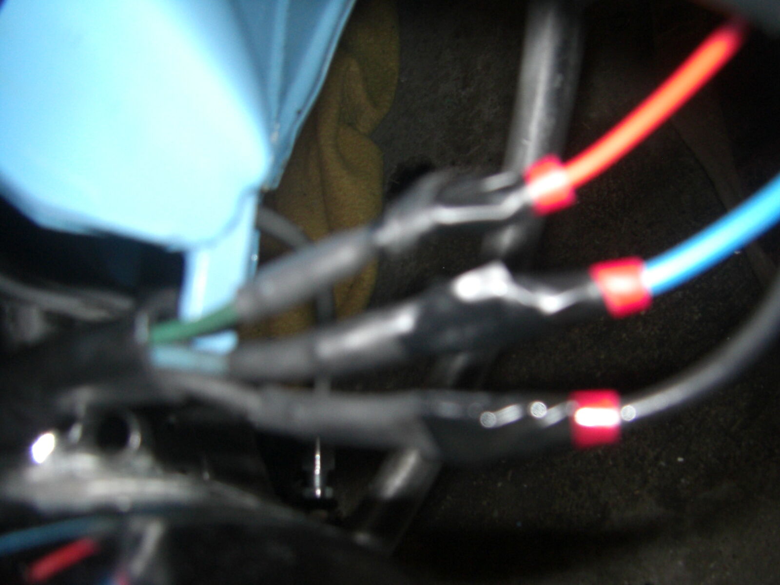

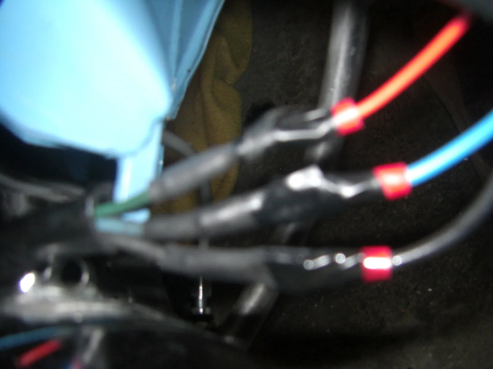

kabel zum cdi grün auf grün rot auf rot weiss auf weiss
zum kabelbaun von zündplatte
grün von zündpatte auf rot vom kabelbaun
schwarz auf schwarz
blau auf blau - denke das sollte so passen
