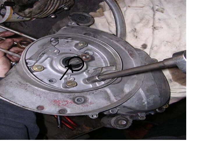

Hey,
beim motor zerlegen ist mir dieses kleine teil was ich hier eingekreist habe abhanden gekommen. brauch ich das unbedingt ?? und wenn ja wie heißt das und wo bekomm ichs wieder her....
merci
So der Motor ist jetzt gespalten. Hab das scheißteil auch gefunden war ein kleines stueck draht. nachdem ich ihn wieder zusammen gesteckt habe musste ich feststellen, dass sich die kurbelwelle nicht mehr bewegt. sie haengt und kann sich nicht ganz durchdrehen. sie schaegt an die kante an und schleift. hab ich was falsch zusammengesteckt oder hat sich da irgendwas verbogen, was ich mir nicht wirklich vorstellen kann.
und wenn es sich verbogen hat was dann ?
danke
